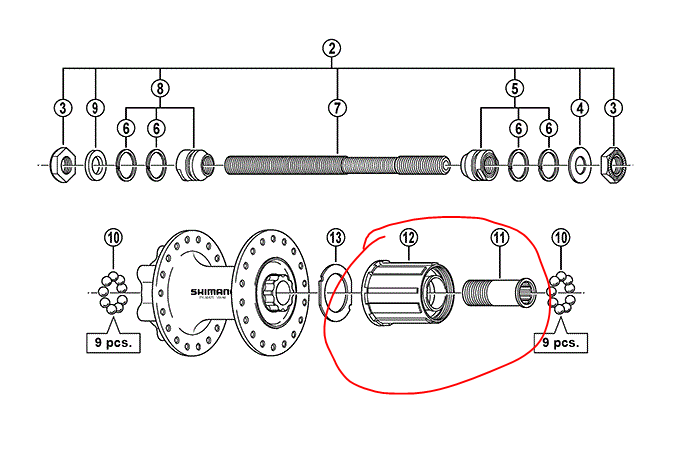

[Napęd] Pękł mi bębenek zewnętrzna tuleja na który nachodzi kaseta HG model FH-M475, ma ktoś w częściach?
erio
Witam wszytskich, tu świerzak co polubił samodzielne serwisowanie.
Mam Treka Cobia 29 cali XXL, i lubię jak mi pikawa wyskakuje na podjazdach - amator
Uprzedzając, nie pisz kup sobie nowy bębenek lub koło, lub piastę...
Chcę naprawic uszkodzony bębenek a nie wyrzucać..
Bebechy działają, i gdyby nie pęknięta szprycha, i demontaż kasety nawet bym nie zauważył że tuleję bębenenka mam w 3 częściach :)
Ma ktoś pasującą tuleję do bębenka M475, lub inny bębenek który zakręcę na moją fiastę.
Założyłem już do roweru zapasowe koło, ale to przydałoby się usprawnić...
może ktoś ma bębenek ze zmielonymi bebechami, urwanymi zapadkami... mogę wysłac częsci moje albo przyjąć tuleję...
hasło przewodnie... szkoda wyrzucać..
W sumie moge skleić superglue, założyć kasetę która go utrzyma puzle w złożonej pozycji, i jezdzić :) PS. Szptycha wymieniona (pierwszyraz mi pękła)

No jak to, nie wiesz?
To ten wihajster co tam jest na orzechu, na który nachodzi choinka.
A tak na poważnie to też kieruję się mottem jednego z bohaterów bajki "Psi patrol", które brzmi: "Nie wyrzucaj - wykorzystaj", ale tylko wtedy gdy reanimacja nie będzie droższa niż zakup nowego.
@erio weź no mnie pokaż palcem, o którą część Ci chodzi, albo daj zdjęcie:

Ten element? Nic innego nie przychodzi mi do głowy jako zewnętrzna tuleja spinana kasetą. Pierwszy raz spotykam się z pękniętym bębenkiem :D
Tak czy inaczej, ogłoszenie w dziale Kupię że szukasz pasującego, albo po prostu, wymiana całego bębenka. Jak nie masz klucza do jego rozbierania to może wyjść niewiele drożej.

tak, gratuluję domyślnym osobnikom :) to 12. Rozkręciłem stare koło 26 cali z kasetą 8 rzęgową, i część wchodząca na 13 (ten wewnetrzny element bębenka z zapadkami) jest inna, ale część nr  12 wygląda na taką samą, ta sama śruba na imus 10, ta sama długosć. Więc zamienię tuleję (obudowę, częśc nr 12) bębenka.
Anyway... jeżeli ktoś ma uszkodzony bębenek 7-10 rzęgowy shimano .. przyjmę... niekoniecznie M475, byle część 12 pasowała
Klucz do rozbierania bębenka zrobię sobie z płaskownika, Szanowny Adminie, śmiało proszę przeniec do działu Kupię :) jeżeli mogę prosić, nie chcę dublować. Przepraszam za uchyboenie
