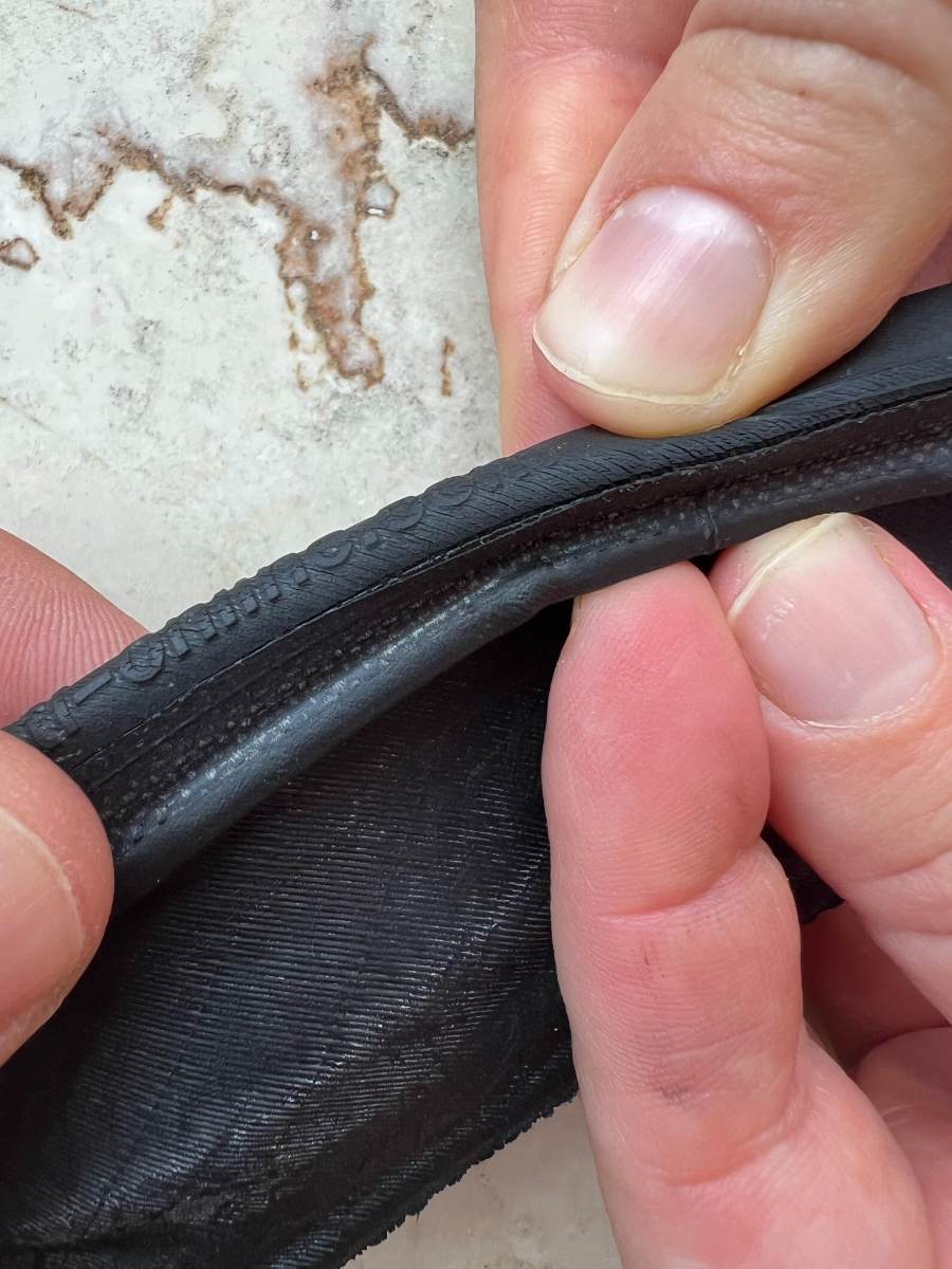

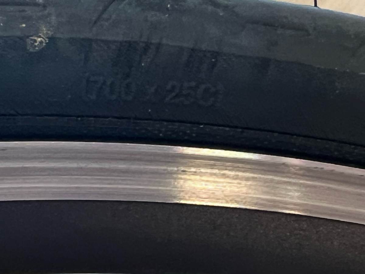

Pietrash Napisano 1 Sierpnia 2023 Napisano 1 Sierpnia 2023 Witam Prosiłbym o ocenę stanu opon roweru szosowego. Kupione 25.04 i po przejechaniu 1200 km zauważyłem na oponach pęknięcia widoczne na zdjęciu. Jest to opona tzw. składana. Opony były pompowane do 6 bar Cytuj
MikeSkywalker Napisano 1 Sierpnia 2023 Napisano 1 Sierpnia 2023 No średnio to wygląda, pewnie sporo leżała w sklepie/magazynie, albo guma byle jaka. Co to za opona? Cytuj
Pietrash Napisano 1 Sierpnia 2023 Autor Napisano 1 Sierpnia 2023 Opona Continental GrandPrix. Rok produkcji 43/22. Cytuj
MikeSkywalker Napisano 1 Sierpnia 2023 Napisano 1 Sierpnia 2023 Pewnie to "wysoka jakość opon Continental". Wcale mnie to nie dziwi, paru osobom poleciłem opony Conti, wprawdzie modele trekkingowe i miejskie, sam takowe mam, i po jakimś czasie są popękane. Na razie działają, raczej bym się tym nie przejmował, opona Ci nie wybuchnie, prędzej pęknie. Cytuj
Pietrash Napisano 1 Sierpnia 2023 Autor Napisano 1 Sierpnia 2023 Dzięki. Ale zgłosiłem ten problem do sklepu i będę je odsyłał na reklamacje. Zobaczymy jak się to zakończy. Teraz muszę kupić nowe i zastanawiam się nad marką Michelin. Cytuj

ChuChu Napisano 2 Sierpnia 2023 Napisano 2 Sierpnia 2023 (edytowane) Continental słynie ze szmacianych ścianek bocznych. W GP5000 kiedyś po krótkim czasie, zaczął mi wychodzić oplot. Opony z niskiej i średniej półki cenowej są dość przeciętne. Natomiast te Topowe, jak GP5000 są naprawdę dobre. Tyle że one są robione z innej mieszanki i wydaje mi się, że w Niemczech, a nie w losowym kraju Azjatyckim. Swoją drogą, to Continental się trochę popsuł. Około 2016 roku, miałem Race King zwijane. Były świetne i absolutnie nie czułem potrzeby zmiany na wersję z Black Chilli. Potem Continental coś pozmieniał, zmodernizował wersję zwijaną, a mieszankę nazwał Pure Grip. Według mnie, to były już zupełnie inne opony. W dotyku jak plastik, a komfort jazdy znacznie gorszy. Edytowane 2 Sierpnia 2023 przez ChuChu Cytuj
Kettler Napisano 2 Sierpnia 2023 Napisano 2 Sierpnia 2023 (edytowane) Potwierdzam mam Race King, które były oryginalnie w Canyonie z 2016 r, teraz są sporadycznie używane w rowerze córki i trzymają się świetnie aż miło słyszeć jak te gumy kleją się do kamieni w górach.... Ze Schwalbe nie mam problemu, owszem te lekkie mają ścianki z papieru i osnowa prześwituje nawet nie próbuję zalewać ich mlekiem ale sam guma na powierzchni roboczej cały czas jest w dobrym stanie mimo tego że mają już parę lat. Drugi komplet w trekingu zachowuje się bardzo dobrze nie wykazując objawów starzenia. Za to Mavic wyglądają jakby miały sto lat ale z drugiej strony zalane mlekiem trzymają powietrze bardzo dobrze. Edytowane 2 Sierpnia 2023 przez Kettler Cytuj
KrisK Napisano 2 Sierpnia 2023 Napisano 2 Sierpnia 2023 (edytowane) Chyba trochę histerujecie z tymi spękaniami 😉 Pękają chyba wszystkie jak leci. A wytrzymałość jak wyżej. Jeździ trzyma się asfaltu aż szkoda wymieniać jak dobra 🤣🤣🤣 Edytowane 2 Sierpnia 2023 przez KrisK Cytuj
bob555 Napisano 2 Sierpnia 2023 Napisano 2 Sierpnia 2023 Poprzednio miałem Continental Contact Speed. Kupione po 30 PLN jakieś 6 lat temu na rynku. Były OK, nie było widać że coś parcieje. Teraz mam Michelin Protek. Kupiłem je w listopadzie 2022. Poleżały w suchym garażu do wiosny i od razu po pierwszym pompowaniu pojawiły się małe pęknięcia. Muszę fotki zrobić i reklamować . Tak wiec Michelin jakością od "niskiej" ostatnio średniej jakoś specjalnie nie odstaje. Cytuj
KrisK Napisano 2 Sierpnia 2023 Napisano 2 Sierpnia 2023 To może wynikać z fatalnych warunków przechowywania tych opon. Cytuj
bob555 Napisano 2 Sierpnia 2023 Napisano 2 Sierpnia 2023 Jeśli o mnie chodzi, to te nowe Michelinki u mnie w garażu były tak samo przechowywane jak stare Continentale. Różnica taka iż że Continentale były kilka lat na kole a Michelin wisiały ze 4 miesiące na gwoździu. Cytuj
Kettler Napisano 2 Sierpnia 2023 Napisano 2 Sierpnia 2023 Problem nie leży w sposobie przechowania no chyba że opona jest wystawiona na słońce ale w użytych komponentach. Kiedyś działy RnD w firmach miały wymyślać nowe i lepsze produkty teraz 90 % czasu poświęcają na to jak wytworzyć te produkty taniej. Nie znam się na technologi produkcji opon ale kiedyś oglądałem program o ich produkcji, autor wielokrotnie podkreślał, że mimo wielu prób nie udało się wyeliminować zes kładu naturalny lateks, który jest drogi i źródła jego są bardzo ograniczone. W oponach samochodowych nikt nie zaryzykuje wypuszczenia produktu, który zacznie się po pewnym czasie rozpadać (ewentualne wypadki i pozwy o odszkodowania) w oponach rowerowych jak widać można.😞 Cytuj
