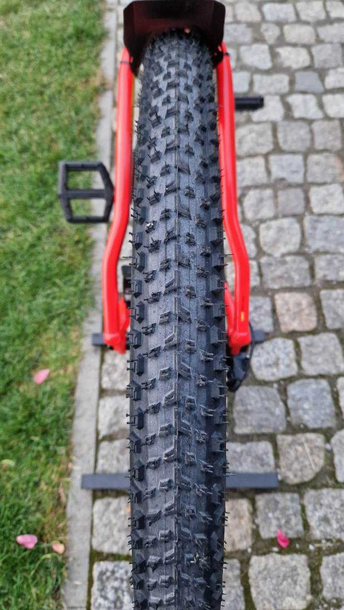

PawelW84 Napisano 29 Lipca 2023 Napisano 29 Lipca 2023 Tu masz fotkę Mezcala 2.1. Z racji tej L ki na środku bieżnika nabity do wyższego ciśnienia powinien dość gładko iść po asfaltach. Cytuj
vincek Napisano 29 Lipca 2023 Napisano 29 Lipca 2023 Mezcal świetnie sobie radzi na asfalcie. No i na 100+ załadowany, to człowiek się nie ściga i bardziej stawia na komfort. Cytuj

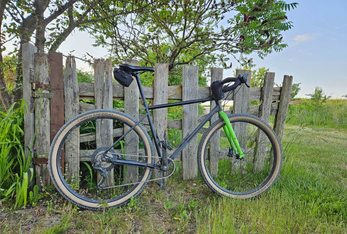

vincek Napisano 29 Lipca 2023 Napisano 29 Lipca 2023 Eee tam... też myślałem, że beżowy bok nie będzie fajny. Jednak alternatywą jest dziwny szary bok TNT... Co lepsze?! to kwestia gustu i dopasowania. Teraz nie zamieniłbym na TNT... 😉 Cytuj
zlatan Napisano 29 Lipca 2023 Autor Napisano 29 Lipca 2023 Gravel to co innego, fajnie to wygląda u ciebie To jest 2.1? Spory masz prześwit, że tyle ci weszło. Cytuj

PawelW84 Napisano 30 Lipca 2023 Napisano 30 Lipca 2023 (edytowane) Jak wlejesz mleko to ten beż z czasem pociemnieje na brąz. No ale oczywiście kwestia gustu. Ja do zielonej i czerwonej ramy mam brązowe ale już do antracytowej mam te szare. Za brązowymi przemawia waga i o ile nie jeździsz w górach po kamieniach to chyba warto te kilkanaście gram zaoszczędzić. Teraz jest nowe malowanie tych boków. Wyglądają znacznie lepiej niż poprzednie wersje. Odnośnie rozmiaru to ja szukając lżejszej alternatywy dla 2.35 z przeznaczeniem na drogi lesne i asfalty odpuściłbym 2.2. Tych kilku mm nie odczujesz W tym roku sporo jeżdżę grawelem i śmiem twierdzić że przy oponce 45mm jestem w wstanie przejechać praktycznie każdą leśną drogę z wyjątkiem żywego piachu. Dlatego wydaje mi sie, że o ile nie upalasz jak wariat na przełaj po lasach to opona 2.1 w zupełności styknie. To jest jakieś 54mm szerokości z terenowym bieżnikiem. Za to na asfalcie przy 2.1 różnicę zdecydowanie odczujesz na plus. Kiedyś wybraliśmy się na asfalty ze szwagrem Ja jezdzacy systematycznie, on okazjonalnie. U mnie 29x2,35 u niego cos kolo 700x35. Różnica była taka że naprawdę ostro musiałem go gonić. Edytowane 30 Lipca 2023 przez PawelW84 Cytuj

vincek Napisano 1 Sierpnia 2023 Napisano 1 Sierpnia 2023 W dniu 29.07.2023 o 23:15, zlatan napisał: To jest 2.1? Spory masz prześwit, że tyle ci weszło. Tak, to 2.1. W Muirwoodsie z przodu wejdzie jeszcze więcej 😉 Cytuj
