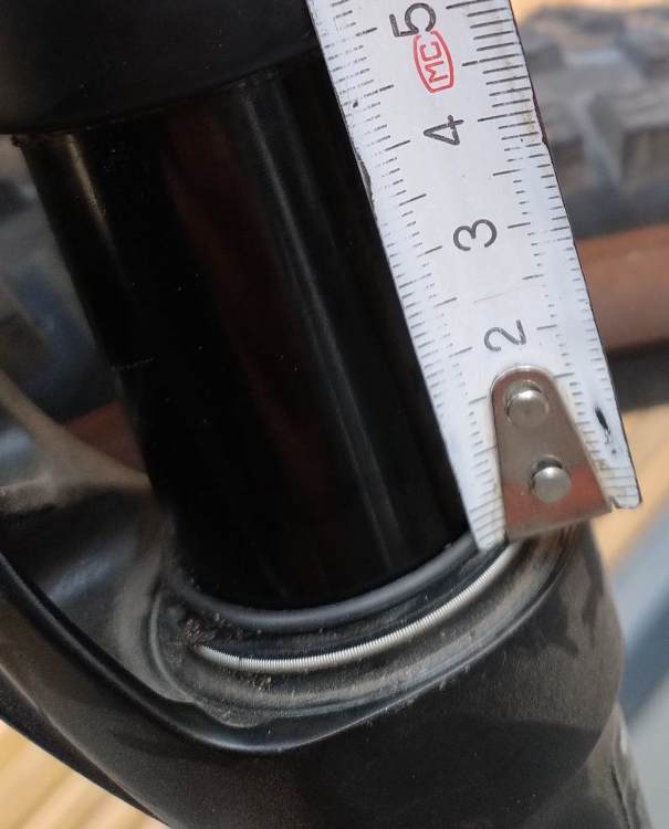

Cześć,
Nowy amor, przejechane może 60km. Zauważyłem że bardzo mocno się ugina, mimo że dopompowany do mojej wagi 105kg - 120 psi. Zmierzyłem wczoraj ciśnienie, spadło do około 100, dobiłem do 130, po nocy miał ok 120 (może spaść tyle przy odpinaniu pompki?), po zrobieniu 20 km na płaskim ciśnienie ok 110 psi. Zmierzyłem i miejsca na skok jest ok 50 cm, co jest z nim nie tak? I ten oring na amorze to powinien być taki luźny? ;)
Oczywiście napisze tez do serwisu ale mało responsywny jest i nie chciałbym żeby mnie spuścili na drzewo.
1. Nie pompuj pod swoją wagę tylko ustaw SAG.
2. Amor masz na gwarancji więc trochę na nim pojeźdź i obserwuj go (szkoda sezonu) jak faktycznie będzie potrzebował serwisu to pewnie ze 2 tyg zejdzie…
3. Oring powinien dać się luźno przesuwać ale nie spadać samoistnie.
Przy pomiarze ciśnienia silnie manifestuje się zasada nieoznaczoności. Pomiar wpływa na układ. Ustaw SAG i przez kilka dni sprawdzaj SAG a nie podłączaj pompkę.
Nawet jak pompujesz pod wagę a rower stoi na 5cm dostępnego skoku to dalsze "zabawy" z SAG-em nie mają sensu. Coś jest zrypane a co to nie wydaje mi się byśmy tutaj zgadli na 100%.
SAG to dla mnie nowość, muszę się tego nauczyć :) co ciekawe instrukcja o tym nie mówi w żadnym języku oprócz niemieckiego a przejrzałem tylko angielski i w ogóle się tym nie zajmowałem ;/
Fakt, sprawdziłem, że max ciśnienie to 140. Nadzieja, że to pompka (manometry) walnięta.
Ale to żeby "dobić" do 120mm to chyba ze 300 psi (wg tego manometru) musiałbym dopompować. Nie będę ryzykował, zgłosiłem sprawę z tytułu rękojmi do Canyona.
Canyon po 5 dniach odniósł się tylko do uciekającego powietrza, że 10 psi może uciekać przy podłączaniu wężyka (ehh). Nic o 5 cm "skoku" widelca.
Zadzwoniłem bezpośrednio do serwisu FOXa, przez telefon Pan poinformował mnie, że prawdopodobnie ciśnienie dostało się do komory negatywnej i go "zassało". mam wysłać na naprawę gwarancyjną, nie czekając na Canyona. Więc pewnie czeka mnie minimum tygodnia przerwa w jeździe.
