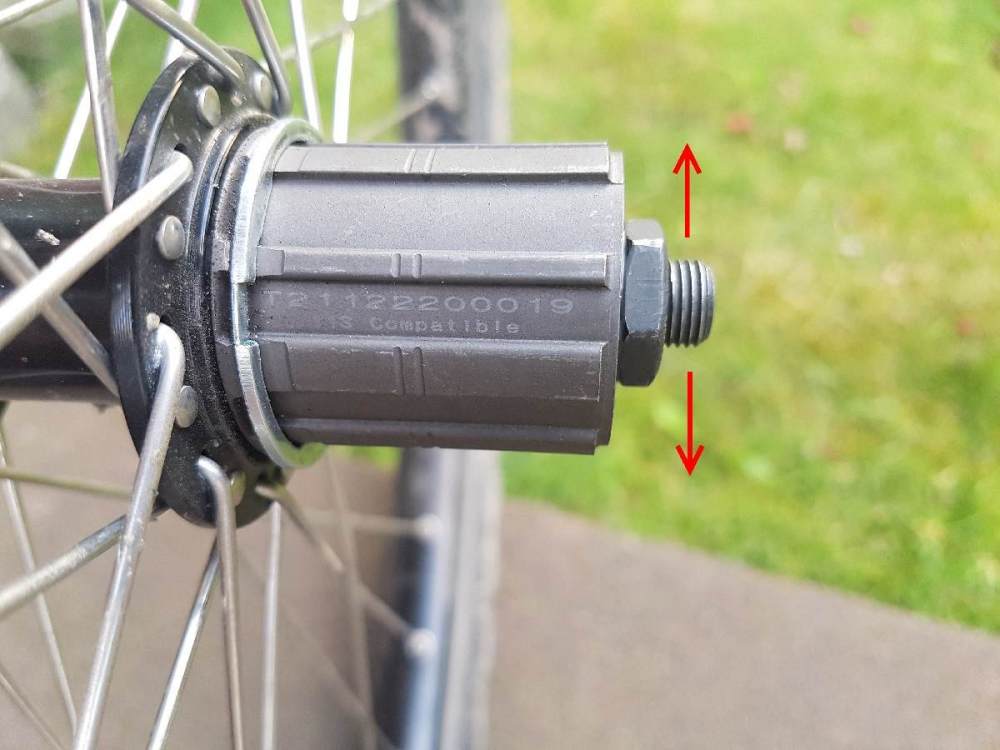

Robman Napisano 22 Lipca 2023 Udostępnij Napisano 22 Lipca 2023 (edytowane) cześć chciałbym poradzić się odnośnie irytującego luzu, który niedawno pojawił się w mojej tylnej piaście. Koło niedawno zaniosłem do serwisu, celem przeprowadzenia drobnego centrowania oraz przeglądu (przebieg ok. 5-6kkm, łożyska już zaczęły być słyszalne). Piasta NOVATEC NT-F362TSBT (ośka na łożyskach maszynowych, w bębenku tradycyjne łożyska). W trakcie serwisu wymieniono ł.maszynowe i również bębenek (bębenek CB-S1T-SMN11S-ST, łożysko NT-SB6000, ja dostarczyłem części). Myślałem że na kilka sezonów będę miał spokój, ale trochę klops. W czasie jazdy dobiegają dość nieprzyjemne stuki, szczególnie wyczuwalne przy niepedałowaniu (cholerstwo się "niesie" po rowerze przez ramę, korbę, sdp aż do ciała 😃 ). Dość szybko zlokalizowałem drobny "luz na kole", w domu po zdemontowaniu koła i kasety zauważyłem pewną "chybotliwość" ośki od strony napędu (bębenka). Oś wraz z bębenkiem rusza się nieznacznie (ok. 1mm), powiedzmy góra-dół. Po drugiej stronie ośka super stabilna. Finalnie daje to nieprzyjemny efekt podczas jazdy (w "sprzyjających" warunkach, np. w miarę gładkim asfalcie). Macie może jakiś pomysł gdzie leży problem? Jakiś błąd w czasie serwisu (tj.montażu)? Niekompatybilność bębenka i piasty? Słabe spasowanie ww. części? Będę wdzięczny za jakieś tropy. Edytowane 22 Lipca 2023 przez Robman Cytuj Odnośnik do komentarza Udostępnij na innych stronach More sharing options...

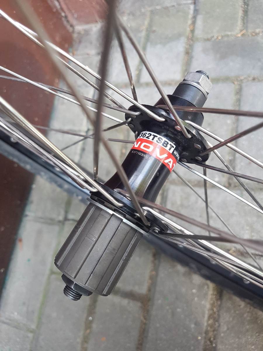

Robman Napisano 23 Lipca 2023 Autor Udostępnij Napisano 23 Lipca 2023 [mikro update] video dla zobrazowania tego absurdu, bo czytając opis to pewnie nawet ja nie wierzę 😀 video hmm, co by nie mówić to właśnie zostałem jutuberem, wow 😊 Może jeszcze jedna prośba: chłopaki, jak się taką piastę rozkręca? Od strony nienapędowej jest nakrętka, podkładka, endcap. Zdjęcie tych elementów odsłania łożysko maszynowe (SB6000). Później bierzemy w rękę magiczne urządzenie zwane młotkiem (fajnie jak nie metalowy 😂) i wybijamy oś czy też procedura jest jakaś inna ? (zdjęcie w załączniku) Cytuj Odnośnik do komentarza Udostępnij na innych stronach More sharing options...
