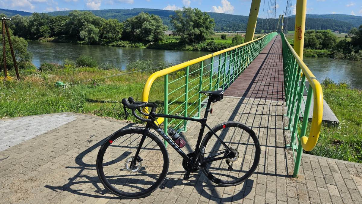

Cześć!
Wkręciłem się! Wkręciłem się w jazdę szosową. Ale aby nie wydawać majątku na coś, na czym się kompletnie nie znam, chcę zapytać:
- co kupić do 3000-5000zł aluminium/karbon?
Teraz jeżdżę na stockowych kołach od Giant w modeli TCR Advanced Disc 2022: https://www.giant-bicycles.com/pl/tcr-advanced-disc-2
Podobno koła to pierwsza rzecz, którą warto wymienić, robiąc upgrade. Zatem co kupić, jeśli się kompletnienie znam?
Jak jeżdżę? Tygodniowo 100-150km, na 3x. Beskid Niski, teren pagórkowaty, czasami są sztajfy, ale to nie góry, nie ma kilometrowych podjazdów.
- zatem jaki stożek będzie OK?
- obecnie po płaskim nie jest dla mnie problemem utrzymać ~30km/h +, w zasadzie robię to w 1 strefie tlenowej. Głównie biegam ultra i rowerem głównie buduję bazę, zwiedzam szybko okolicę, lubię podjazdy i szybkie zjazdy.
Nie chcę tutaj nic sugerować, że coś wybrałem, bo jedyne co mogę, to wybierać oczami.
Myślę, że zostaję przy Tubeless, nie widzę tutaj problemów od ponad roku i nie jest problemem dopompować koła przed każdą jazdą.
Mechanik wspominał mi coś, abym brał koła z łożyskami kulkowymi, prawda to?
BTW, ważę 76kg i taka waga trzyma mi się już jakoś 2 lata, więc nie jest łatwo mi polecieć w dół z kg, dlatego coś lżejszego od stocka będzie OK?

Zamówiłem z polskiej dystrybucji w wertykal.com jednak Fulcrum Racing 4 db + do tego opony Pirelli P Zero Road o szerokości 26mm, tubelessy.
Po zamontowaniu dopiero będę mógł porównać na standardowej trasie ok. 50km z 500-800m przewyższeń, jak się jezdzi, jaka jest różnica między tymi kołami z oponami a kołami gianta stockowe z TCr-a.

Po pierwsze waga to nie wszystko, liczy się też sztywność koła no i wiadomo-wygląd. Tcr czego na zdjęciach nie widać ma trochę "mięsa" na ramie więc na obręczach ze stożkiem ok.25mm wygląda średnio. No fakt byłoby lżej o ok.200gram na komplecie. Z obręczami 30,32,34 wygląda to już przyzwoicie, a wiadomo rower ma się też podobać. Mi same koła pr2 wyszły 1970-1980 gram więc na tej zmianie zyskałeś ok.250gram (plus dużo sztywniejsze koła i lepsze piasty co jest bardzo odczuwalne). Jeśli miałeś opony gianta to te do lekkich też nie należą więc na zmianie opon masz kolejne 200-250gram. No i jeszcze tarcze hamulcowe musisz kupić bo w pr2 masz 6 śrub , a w fulcrumach jest chyba centerlock. Więc kup coś od 105 w górę i zrobi się zysku ok.500gram na secie. Pewnie- można było więcej, ale i tak jest dobrze. I z całą pewnością będzie to zmiana bardzo odczuwalna.

@nossyyes of kors, nie stresuję się setem fabrycznym, ale masz rację co do wyglądu, że stożek w TCR wygląda znacznie lepiej, więc fulcrumy 34mm będą na początek OK, chociaż i tak miałem kupować evanlajty 38mm. Nie upieram się na stożek, ale około 40mm daje od dużo +++ do wyglądu. A rower ma się podobać, to fakt. Nie po to wydaje się tyle tysięcy, aby jezdzić na czymś, co nie cieszy oka.

Hej,
Wracam z opinią.
1. Fulcrum Racing DB 4 + Pirelli Zero Race TLR 26C: wyraźnie czuć mniejsze opory toczenia względem kół i opon od Gianta. Rower lepiej się zbiera z miejsca, lżej się podjeżdża pod górę. Nie są to jakieś gigantyczne różnice, ale mam wrażenie, że teraz jest co całkiem inny rower, nawet jedzie się ciszej, rower ciszej sunie po szosie :)
2. Stożek 34mm Fulcruma względem 21mm Gianta jest odczuwalny na zjazdach przy podmuchach wiatru oraz przy wyprzedzaniu przez tiry. Ma większą tendencję do myszkowania. To mnie utwierdza, że na moje tereny w pogórzu Przemyskim oraz Beskidzie Niskim taki stożek może być optymalny. Zaryzykowałbym ewentualnie jeszcze coś max do 40mm i chyba tyle. Wczoraj siadło 65km oraz 800m przewyższeń, kilka dni temu 50km oraz 500m up., i takie mam wrażenia po tych dwóch jazdach.
3. Łatwiej jest utrzymać prędkość 30km+ na płaskim względem kół Gianta.
