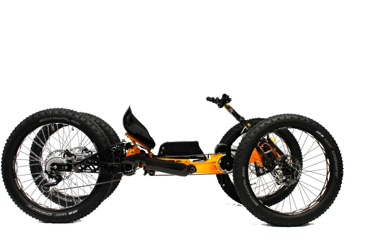

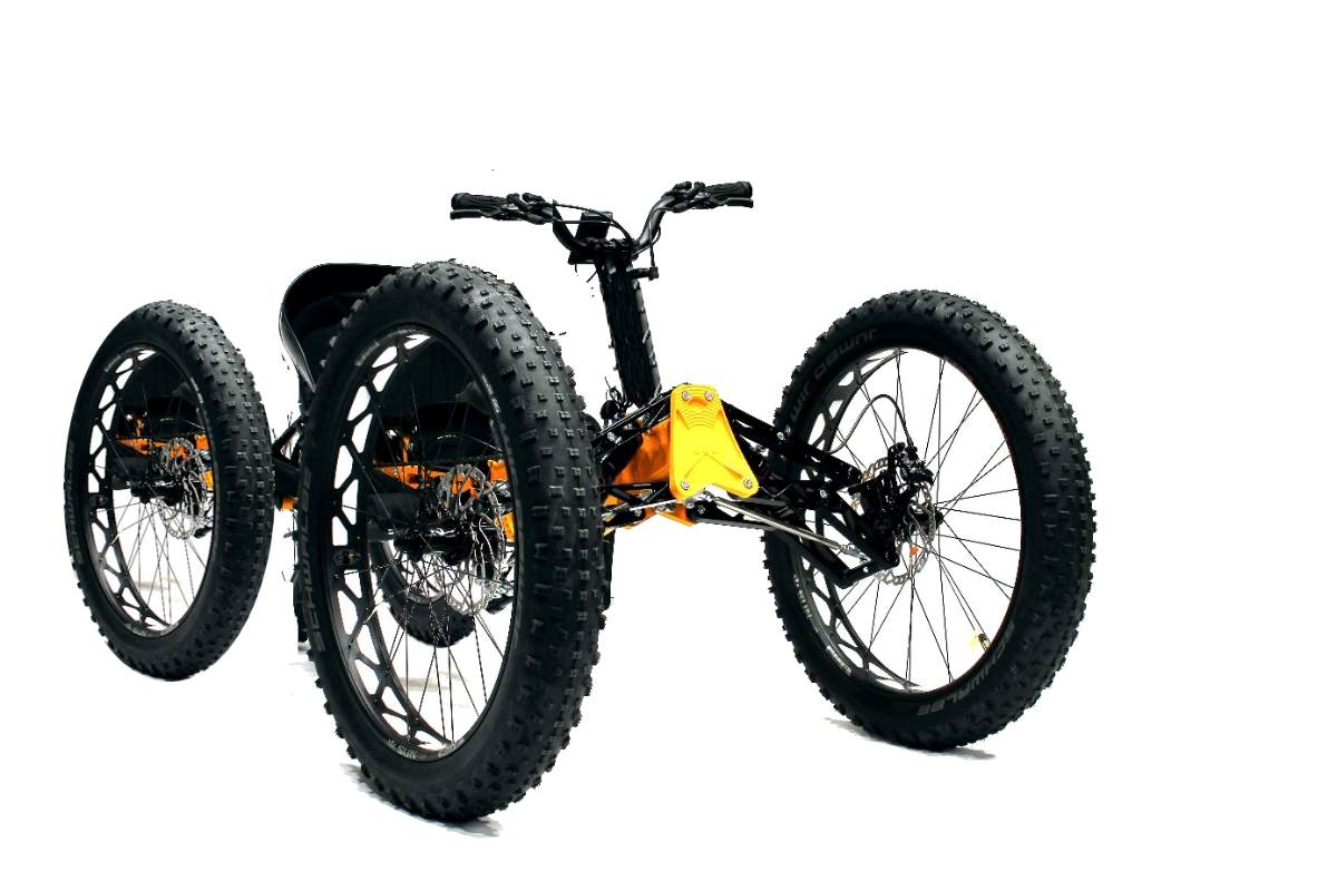

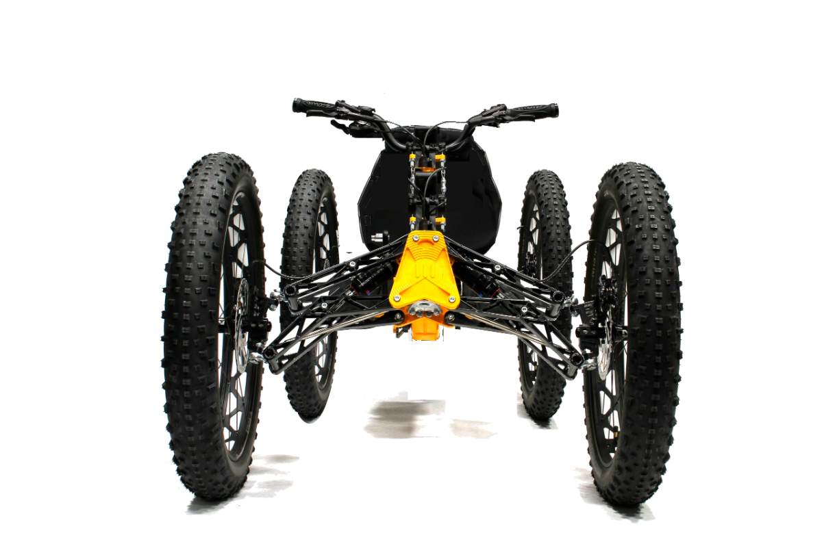

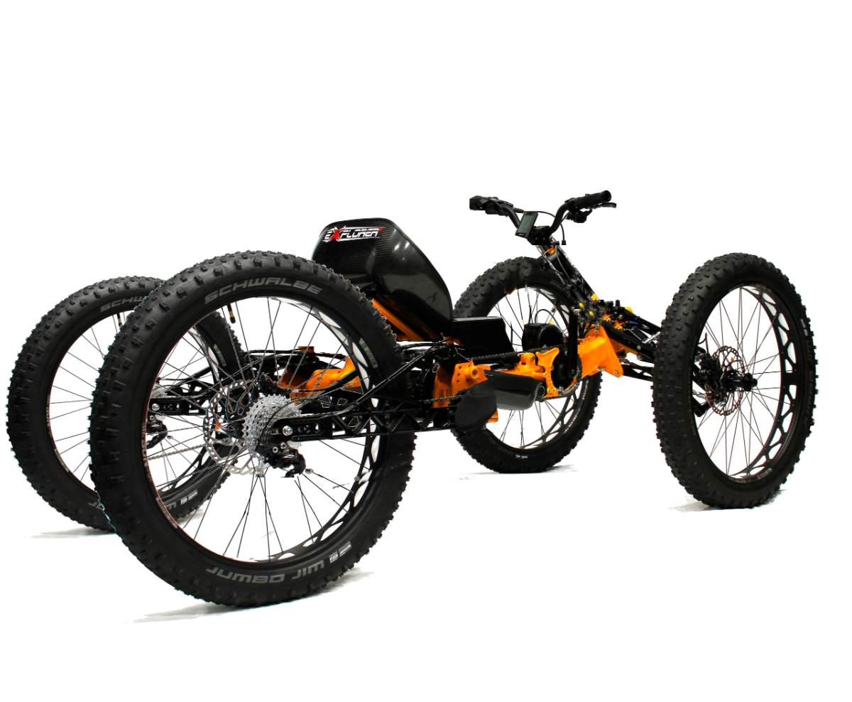

Generalnie chce zrobić taki elektryczny czterokołowy super terenowy rower, który będę mógł prowadzić. Sport-ON firma, która projektuje i robi takie cuda ale 3kołowe, podjęła się zaprojektowania i wykonania dla mnie takiego pojazdu. Poniżej wizualizacje:
