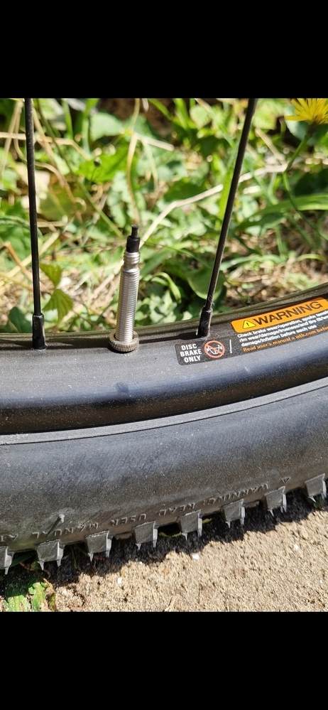

ChuChu Napisano 20 Lipca 2023 Udostępnij Napisano 20 Lipca 2023 Czekaj, a skąd wiesz że nie ma tam dętki, jednocześnie nie wiedząc czy jest tam mleko? Zrób zdjęcie wentyla. Cytuj Odnośnik do komentarza Udostępnij na innych stronach More sharing options...
Kubens94 Napisano 20 Lipca 2023 Autor Udostępnij Napisano 20 Lipca 2023 Mam wentyl presta przecież tam Cytuj Odnośnik do komentarza Udostępnij na innych stronach More sharing options...
ChuChu Napisano 20 Lipca 2023 Udostępnij Napisano 20 Lipca 2023 LOL. No, czyli potwierdziłeś że nie masz pojęcia o czym piszesz. No ale jak tam uważasz... Cytuj Odnośnik do komentarza Udostępnij na innych stronach More sharing options...
Kubens94 Napisano 20 Lipca 2023 Autor Udostępnij Napisano 20 Lipca 2023 No bo nie mam pojęcia. To mój 1 rower dlatego pytam doswiadczonych Cytuj Odnośnik do komentarza Udostępnij na innych stronach More sharing options...
ChuChu Napisano 20 Lipca 2023 Udostępnij Napisano 20 Lipca 2023 Dlatego Ci napisałem, żebyś wstawił zdjęcie wentyla, to się dowiemy czy masz dętkę... Cytuj Odnośnik do komentarza Udostępnij na innych stronach More sharing options...
Kubens94 Napisano 20 Lipca 2023 Autor Udostępnij Napisano 20 Lipca 2023 Takie Cytuj Odnośnik do komentarza Udostępnij na innych stronach More sharing options...
Mandoleran Napisano 20 Lipca 2023 Udostępnij Napisano 20 Lipca 2023 Na 99% masz dętkę wsadzoną 1 Cytuj Odnośnik do komentarza Udostępnij na innych stronach More sharing options...
Kubens94 Napisano 20 Lipca 2023 Autor Udostępnij Napisano 20 Lipca 2023 To jak się dokładnie nazywa tego typu wentyl co ja posiadam? Cytuj Odnośnik do komentarza Udostępnij na innych stronach More sharing options...
chudzinki Napisano 20 Lipca 2023 Udostępnij Napisano 20 Lipca 2023 https://www.centrumrowerowe.pl/blog/rodzaje-wentyli-rowerowych/ Cytuj Odnośnik do komentarza Udostępnij na innych stronach More sharing options...
Mod Team bogus Napisano 20 Lipca 2023 Mod Team Udostępnij Napisano 20 Lipca 2023 3 godziny temu, Kubens94 napisał: Tak 2.4 ciśnienia daje. Ile ważysz, że jeździsz na takim ciśnieniu. O ile z dętką to jeszcze nie jest bardzo dużo, tak w przypadku tubeless byłby to totalny beton w przypadku roweru MTB i w zasadzie cały sens stosowania bezdętek legnie w gruzach, gdzie dąży się zwykle do niższego ciśnienia. Natomiast tak jak koledzy napisali - nie masz systemu tubeless. Masz dętki włożone do opon tubeless i stwierdzam to w 100%. Cytuj Odnośnik do komentarza Udostępnij na innych stronach More sharing options...
Maciek.B Napisano 20 Lipca 2023 Udostępnij Napisano 20 Lipca 2023 @Kubens94 praktycznie żaden nowy rower nie stoi na sklepie przed sprzedażą na mleku. Prawie zawsze jest tam wsadzona dętka (hyba tylko giant robił taką głupotę) Jeżeli w momencie zakupu nie zleciłeś w sklepie konwersji na bezdętkę to takowej nie posiadasz i koniec. Ten zawór ze zdjęcia to presta, ale to nie oznacza, że masz bezdętkę. Odkręć z niego nakrętkę i zobacz czy jest pod nią uszczelka, ale po zdjęciu wygląda jak zwykła presta z dętki. Cytuj Odnośnik do komentarza Udostępnij na innych stronach More sharing options...
