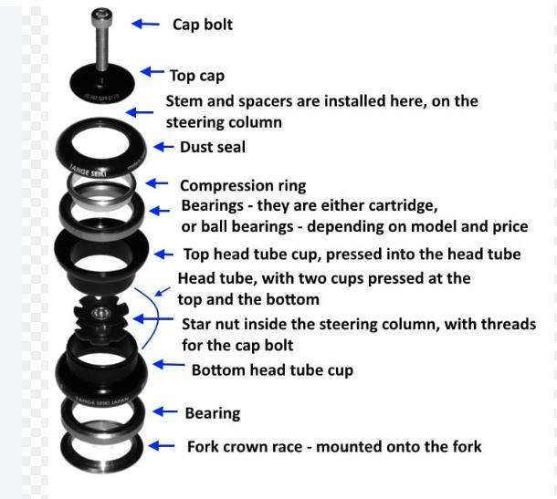

Od jakiegoś czasu powraca mi problem luzu na sterach
Ba zdjęciach wygląda to tak:
Po rozkręceniu i ponownym złożeniu jest ok na jakieś 50 km, i łapie ponownie luz, łożyska są całe. Czy to ten pierścień  złoty się wybija ? Tzn wychodzi ?
Cytat
Tam sie nic nie wybija, ani wbija. Ten zolty to pierscien centrujacy. Wkaldasz na rure kolnierzem do gory, i na to ten czarny.
Potem robisz 'preload' gwiazdka, a potem na fest skrecasz mostkiem. Jak lapie luzy to pewnie za slabo przykreciles gwiazdka, bo raczej nie wyobrazam sobie zeby mostek puszczal (bardzo niebezpieczne).
Tu masz rysunek
Trn zolty to compression ring, a czarny dust seal
