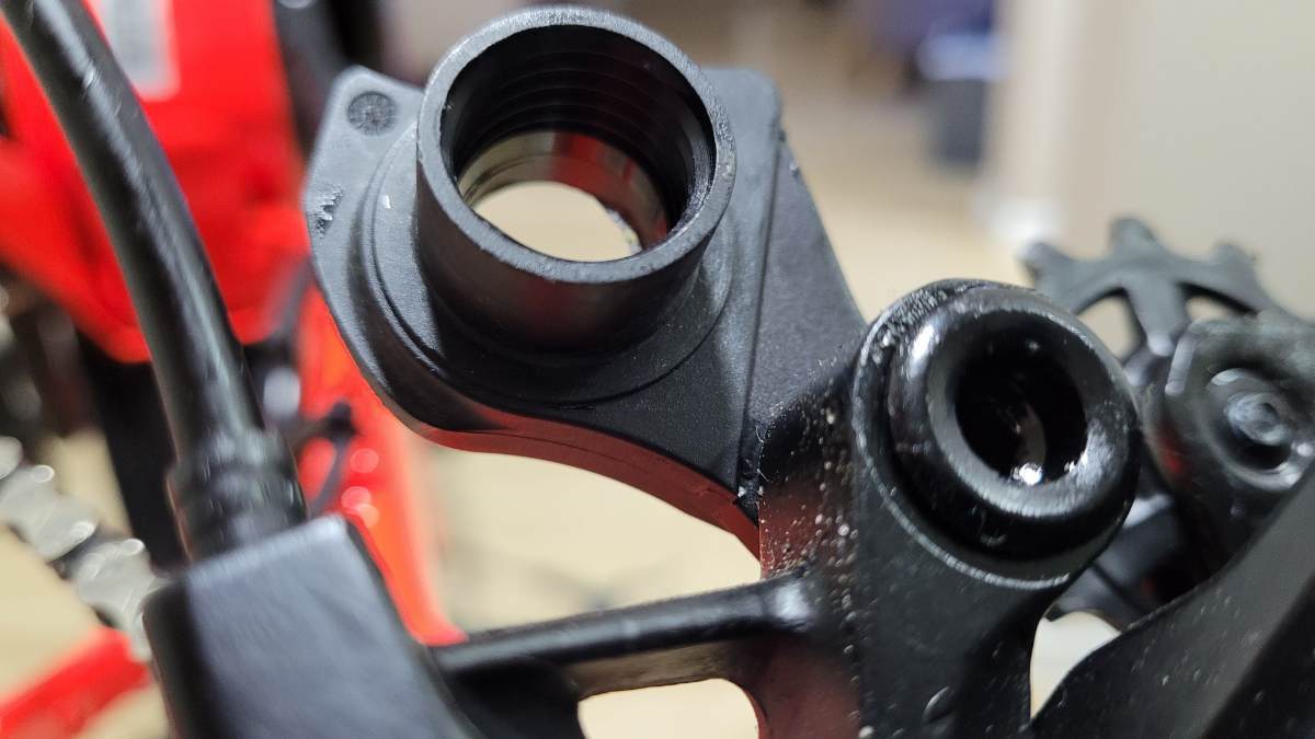

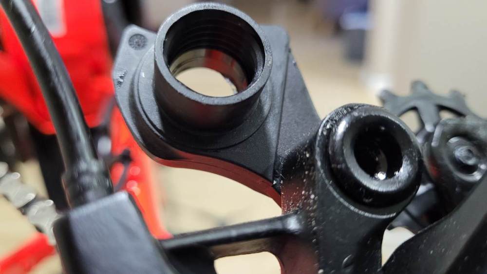

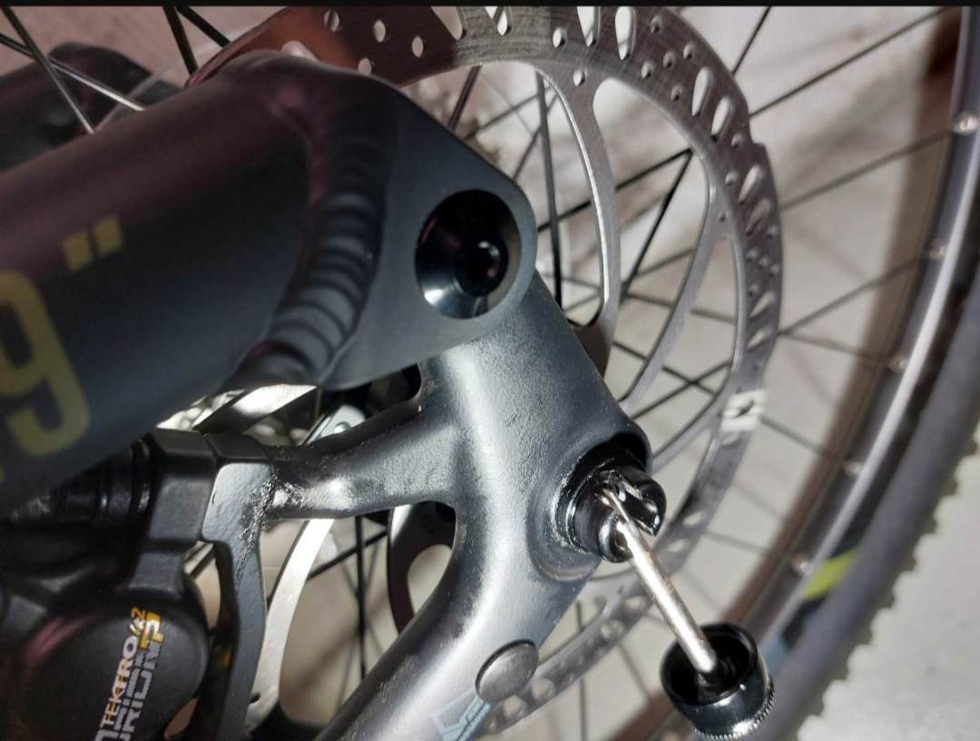

XC100S Napisano 29 Grudnia 2023 Udostępnij Napisano 29 Grudnia 2023 Kupiłem E EXPL520S. Tylne koło do centrowania, hak przerzutki krzywy (kółko prowadzące jest krzywo względem kasety, nie równolegle, biegi po środku źle chodzą). Tarcze hamulcowe do prostowania. Widelec, podczas powrotu daje metaliczny głośny dźwięk (uderzenie). Poczekam jak dostanę bony po zakupie i zwracam. W Decathlon bez zmian, tragiczne wykonanie. Cytuj Odnośnik do komentarza Udostępnij na innych stronach More sharing options...
XC100S Napisano 29 Grudnia 2023 Udostępnij Napisano 29 Grudnia 2023 (edytowane) Jeszcze jedno, hak w tym rowerze nie jest do prostowania bo jego część w ramie jest plastikowa. Dobra, więcej tu nie pisze ale ... może się komuś przyda gdyby chciał kupić "fula" elektryka do + - 15 tysi. Edytowane 29 Grudnia 2023 przez XC100S Cytuj Odnośnik do komentarza Udostępnij na innych stronach More sharing options...
Rumcajs. Napisano 29 Grudnia 2023 Udostępnij Napisano 29 Grudnia 2023 Bo to jest SRAM UDH, zresztą, serio krzywy? Raczej mało proawdopodobne. Cytuj Odnośnik do komentarza Udostępnij na innych stronach More sharing options...
XC100S Napisano 29 Grudnia 2023 Udostępnij Napisano 29 Grudnia 2023 To wykracza poza moją wiedzę, czyli to jakiś standard a nie wynalazek od Rockrider ? Po złożeniu wygląda tak jak wcześniej, kiedy miałem wrażenie że jest krzywo. Teraz już środek kasety dobrze zmienia biegi ale ... wygląda krzywo, trochę krzywo. He he Cytuj Odnośnik do komentarza Udostępnij na innych stronach More sharing options...
tobo Napisano 1 Stycznia Udostępnij Napisano 1 Stycznia Jest to nowo wprowadzany standard Cytuj Odnośnik do komentarza Udostępnij na innych stronach More sharing options...
Rumcajs. Napisano 2 Stycznia Udostępnij Napisano 2 Stycznia Na próbę możesz kupić drugi i podmienić, a na zapas zawsze ci się przyda. Dla jasności UDH = Universal Derailleur Hanger - czyli jak sama nazwa mówi - hak uniwersalny, wprowadzony przez Srama jako otwarty patent żeby nie miliona haków w rowerach tylko jeden ogólem dostepny. Teraz już wiadomo, że był to koń trojański ale muszę przyznać, że rozegrali to bardzo mądrze ;). Nie mówię wcale negatywnie, T-Type to wreszcie jakieś unowocześnienie i poprawa jakości. Cytuj Odnośnik do komentarza Udostępnij na innych stronach More sharing options...
XC100S Napisano 2 Stycznia Udostępnij Napisano 2 Stycznia Może wina jest moja bo coś nowego od razu wskazałem winnym. Nie, wszystko już jest b. dobrze. Tym razem rozkręciłem cały rower, nasmarowałem, ustawiłem. Rowery z Decathlon są tragicznie składane więc to trzeba zrobić po zakupie. Za ten rower dostałem 290 bonów. Mogę go zwrócić bo widelec puka i bony mi zostaną. Ale, to nie usterka a cechą tego widelca i w sumie nie słychać tego pukania gdy ustawimy reband. Informacyjnie powiem jeszcze że kupiłem, już nie dla siebie, taki rower https://www.bike-mailorder.com/ns-bikes-e-fine-2-16-emtb-shimano-e7000-504wh-27-5-29-black?number=SW42434.2 To już konkretne enduro ale nie dla zawodowca którego akurat u mnie brak. Reasumując, trzy rowery albo cztery w tym temacie za podobne pieniądze ale różniące się od siebie. 1 Cytuj Odnośnik do komentarza Udostępnij na innych stronach More sharing options...
