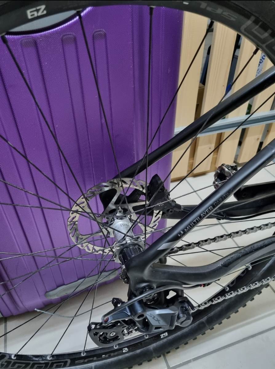

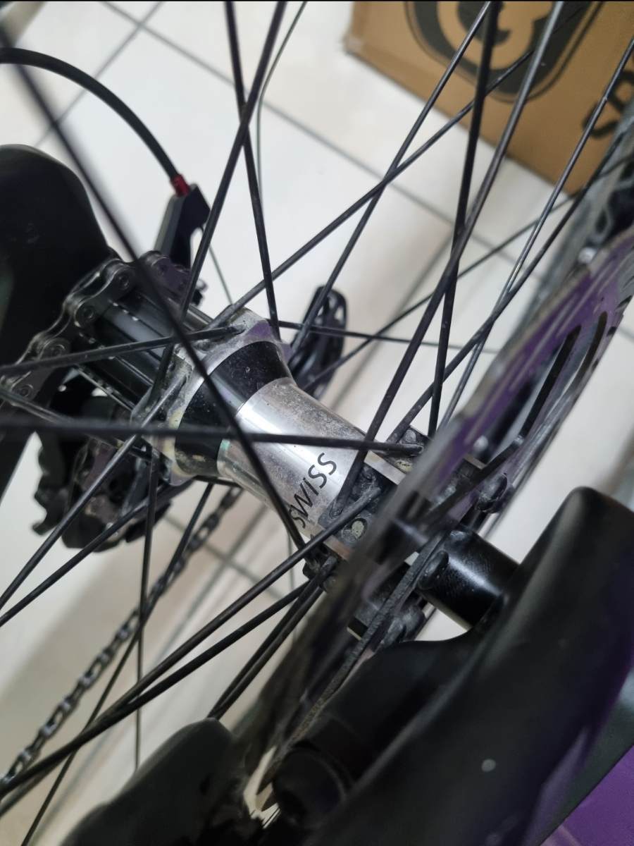

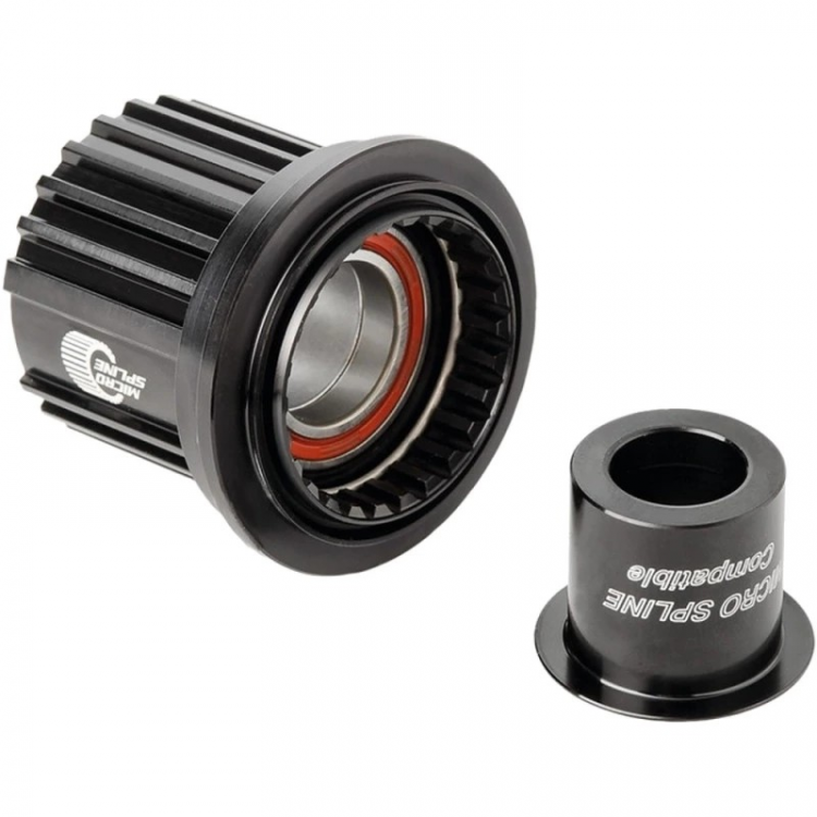

dang3r Napisano 4 Września 2023 Autor Udostępnij Napisano 4 Września 2023 Cześć ponownie, po zmianie napędu niestety mam problem. Gdy przestaję obracać korbą (a tym bardziej gdy obracam nią w drugą stronę) to kaseta dalej się obraca i spada łańcuch. Prawdopodobnie coś z bębenkiem? Bębenek wymieniłem na "DT Swiss Shimano Micro Spline Bębenek do 12/142/148 TA ratchet MTB" Piasta to prawdopodobnie DT SWiSS X 1700 SPLINE 29 12x142mm Jeszcze przed założeniem kasety gdy bębenek był na miejscu i dociskałem piastę po obu stronach a kolega kręcił bębenkiem to był wyraźny opór. Kolejna rzecz to, że przy zakładaniu koła jest ciaśniej pomiędzy widełkami - czy to normalne? Dystans od bębenka oczywiście daliśmy (choć kombinując - bez niego też kaseta się obracała choć nie powinna). Rozumiem też przy okazji, że i ośkę powinienem zamówić pod 148 tak aby złapała więcej gwintów i wkrecila sie do konca? Obsługa techniczna sklepu w którym kupiłem ten bębenek napisała mi " Dziękuję za kontakt. Długość montażowa bębenka: 148 mm / 12 mm BOOST 142 mm / 12 mm TA Bębenek MICRO SPLINE można zamontować tylko i wyłącznie: w pojedynczych piastach z systemem szprych giętych (j-bend) piastach straightpull z kół systemowych w pojedynczych piastach z systemem szprych prostych - straightpull (ale tylko i wyłącznie w standardzie BOOST 12/148 mm) Bębenek MICRO SPLINE nie jest kompatybilny z: pojedynczymi piastami z systemem szprych prostych (straightpull), np. 240 SP, 350 SP w standardzie 12/142 mm piastami z kół systemowych produkowanych przed rokiem 2016 (jak np. koła z serii SPLINE ONE pierwszej generacji)" Na obręczy mam napisane Spline 2 Two. Szprychy mam proste. Podpowie ktos proszę co tu nie gra? Cytuj Odnośnik do komentarza Udostępnij na innych stronach More sharing options...
Mod Team bogus Napisano 4 Września 2023 Mod Team Udostępnij Napisano 4 Września 2023 A end capy masz dobre? Bębenek przed montażem koła w ramie obraca się bezproblemowo? 1 Cytuj Odnośnik do komentarza Udostępnij na innych stronach More sharing options...

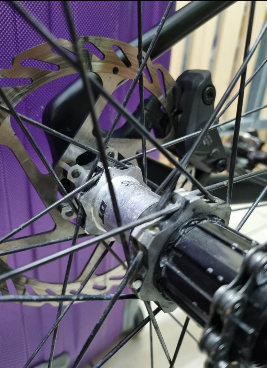

dang3r Napisano 4 Września 2023 Autor Udostępnij Napisano 4 Września 2023 End cap nie zmienialem ich. Rozumiem ze aby ewentualnie je wymienic to trzeba demontowac piaste i szprychy? Nie ma mnie w chacie wiec nie mam na to nawet jak spojrzec. Bebenek przed montazem kola w ramie pracowal normalnie z tym ze wlasnie nawet po recznym docisnieciu piasty do siebie z jednej i drugiej strony (symulujac jakbym oske dokrecal) juz bylo czuc opor (gdy kolega obracal bebenkiem/ kasetą). No i jest szerzej niz bylo bo kolo pomiedzy widelki wchodzi ciasno... wiec moze faktycznie te end capy trzeba wymienic na krotsze? Mialem 142 a dzisiaj po pomiarze suwmiarka wyszlo 144,5. A moze chodzi o to: obstuga techniczna sklepu napisała, ze ten bębenek nie jest kompatybilny z piastami straight -pull bez boosta (czyli 142 mm), a chyba taki wlasnie mam?? I teraz jak najtaniej to rozwiazac? Nowa piasta i przeszprychowanie? Jaka by pasowala? Czy moze uda sie jakis inny bebenek jednak dopasowac? Chyba ze jednak te end capy... Cytuj Odnośnik do komentarza Udostępnij na innych stronach More sharing options...
Mod Team bogus Napisano 5 Września 2023 Mod Team Udostępnij Napisano 5 Września 2023 End capy wyciągasz ręką na złożonym kole, nic nie trzeba rozbierać. Jeśli bębenek nie jest do tej piasty to pewnie tak czy inaczej nie zadziała. Chociaż nie wiem czym.mialby się różnić bębenek do piasty TA od boost. Najpierw zacznij od end capów, chociaż jak by nie było bębenek nie powinien chodzić z oporem. Jeśli nie ma bębenka do tej piasty, w co wątpię to zmiana piasty wchodzi w grę. 1 Cytuj Odnośnik do komentarza Udostępnij na innych stronach More sharing options...

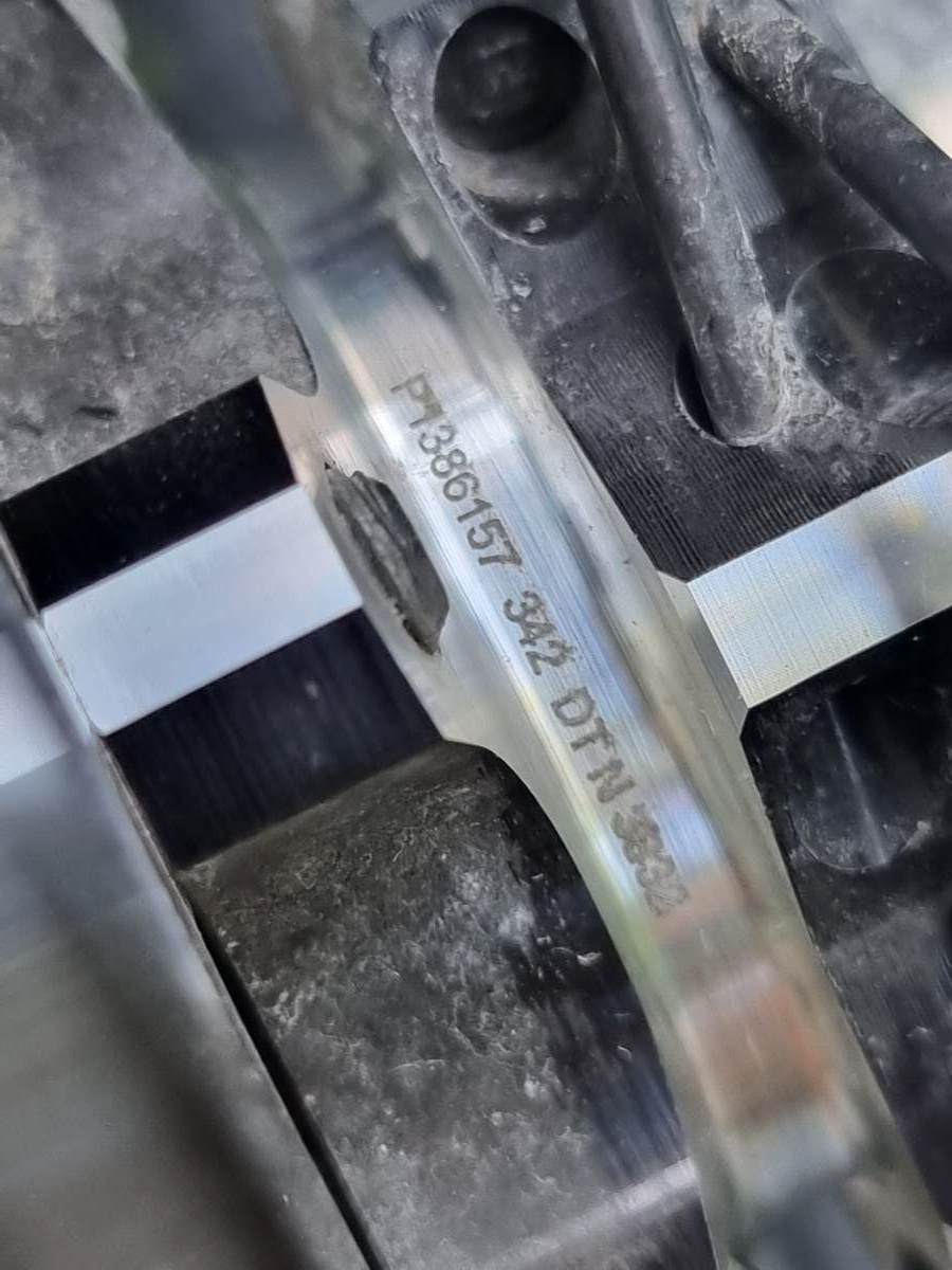

dang3r Napisano 5 Września 2023 Autor Udostępnij Napisano 5 Września 2023 Na piascie mam taki symbol Dt swiss p1386157 342 dt n 3832 Ktorego nie moge wygooglowac. Cytuj Odnośnik do komentarza Udostępnij na innych stronach More sharing options...

dang3r Napisano 5 Września 2023 Autor Udostępnij Napisano 5 Września 2023 Tak kupiłem komplet z tym dystansem (end cap?) Jak na zdjeciu. Piasty z tego co znajomy mowi zaczynaja sie od 220 euro... duzo. Cytuj Odnośnik do komentarza Udostępnij na innych stronach More sharing options...
wolek Napisano 5 Września 2023 Udostępnij Napisano 5 Września 2023 Bębenki wewnątrz wyglądają identycznie? W sensie czy system zapadł jest taki sam? Cytuj Odnośnik do komentarza Udostępnij na innych stronach More sharing options...

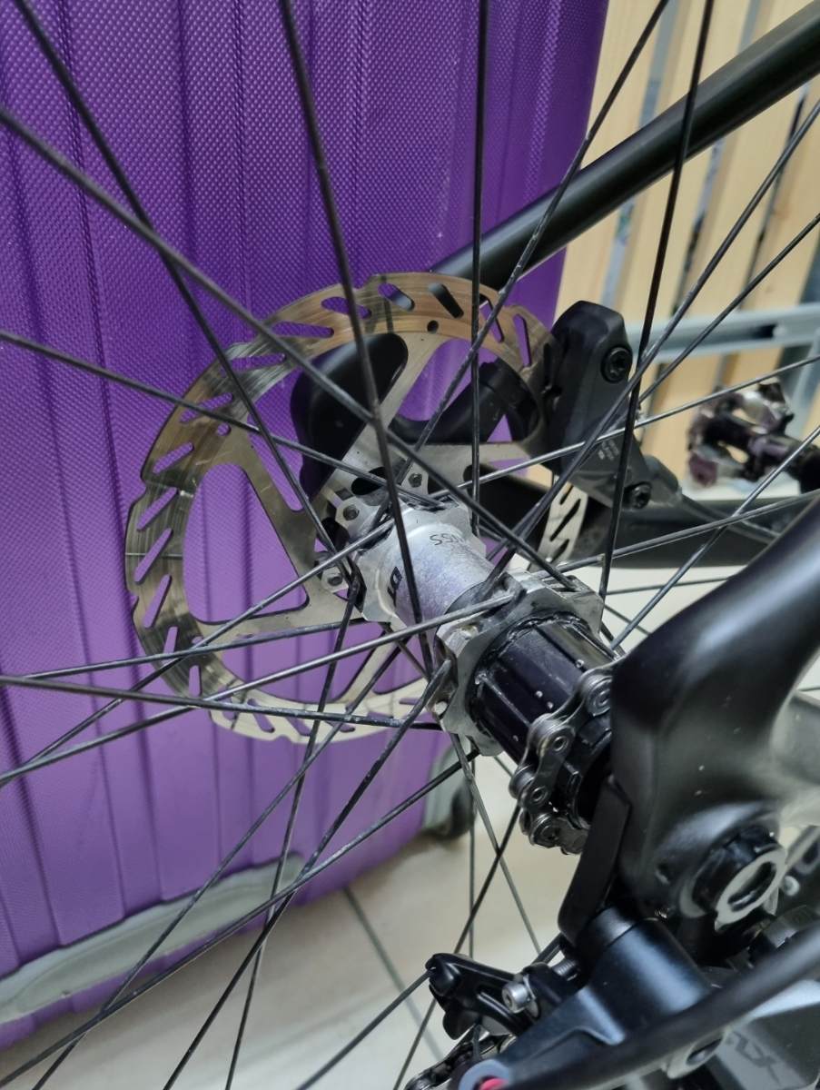

dang3r Napisano 6 Września 2023 Autor Udostępnij Napisano 6 Września 2023 (edytowane) Wewnetrz identycznie. Z zewnatrz od strony end cap pod ta uszczelka stary bebenek jest bardziej wyciety o doslownie pol mm i wchodzi bardziej pod piaste. W nowym ten rant opiera sie o piaste niewchodzac te pol mm pod nia co po docisnieciu wlasnie chyba powoduje opor. Jakbym wiedzial ze to na pewno to to bym sprobowal zeszlifowac tylko precyzyjnie tego nie zrobie. Tu by trzeba bylo frezarke albo tokarke. No i endcap w nowym jest dluzszy stad chyba z 142 zrobilo sie 144.5mm. Przesle jeszvze zdjecia tej piasty ktora mam. Edytowane 6 Września 2023 przez dang3r Wiecej szczegolow Cytuj Odnośnik do komentarza Udostępnij na innych stronach More sharing options...
vincek Napisano 6 Września 2023 Udostępnij Napisano 6 Września 2023 Napisz lepiej do dt4you i podeślij te numery. Pomogą Ci. Cytuj Odnośnik do komentarza Udostępnij na innych stronach More sharing options...
dang3r Napisano 8 Września 2023 Autor Udostępnij Napisano 8 Września 2023 ROZWIAZANO PROBLEM. Niestety wsparcie tech dt4you mimo zdjec i nr czesci nie dalo rady. Pomogla dopiero wizyta w jednym z punktow dt swiss. Okazalo sie ze tego bebenka sa 3 rozne rodzaje BEZ rozroznienia nawet w opisie na aukcjach czy sklepach internetowych. Roznia sie delikatnie rantem i uszczelka (ktora m. in. u mnie hamowala i byla "polowicznie" winna). Kwestia dziesiatych milimetra... Na bebenkach sa symbole ln (ktory mialem kupiony), xd i jeszcze jakis inny ktorego nie pamietam. Dodatkowo 144.5mm zamiast 142 wynikalo z tego ze gniazdo oski bylo zle osadzone i trzeba bylo je dokrecic. To dodatkowo hamowalo prace bebenka. Pisze bo moze sie komus kiedys takie info przyda. Wam tez dzieki za wszelkie podpowiedzi! 1 Cytuj Odnośnik do komentarza Udostępnij na innych stronach More sharing options...
