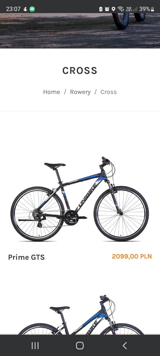

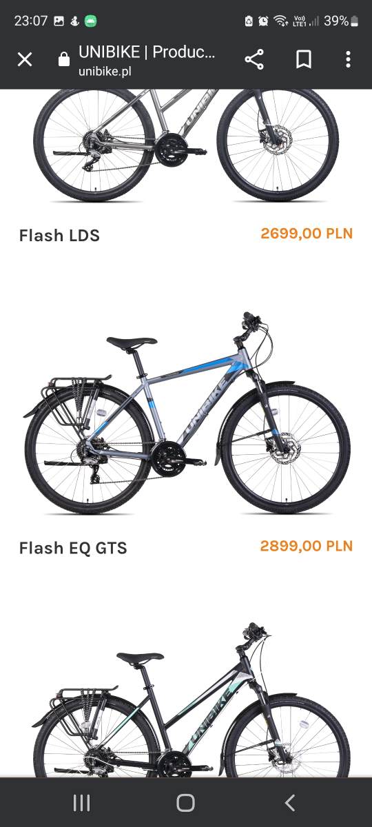

olalola Napisano 17 Lipca 2023 Autor Udostępnij Napisano 17 Lipca 2023 A co ewentualnie myślicie o tych? Wiem że różnią się typem hamulców, ten jeden jest sporo tańszy od treka a w drugim miałabym już bagażnik Cytuj Odnośnik do komentarza Udostępnij na innych stronach More sharing options...
Ineffable Napisano 17 Lipca 2023 Udostępnij Napisano 17 Lipca 2023 (edytowane) @olalola- powyższy model Treka masz również w wersji z błotnikami, bagażnikiem i lampkami. Nazywa się Dual Sport 2 Equipped Gen 4. Pytanie, w jakiej cenie byłabyś go w stanie gdzieś kupić. Przy różnicy 500 zł jest to nieopłacalne, lepiej samemu ogarnąć temat. https://www.trekbikes.com/pl/pl_PL/rowery/rowery-hybrydowe/rowery-dual-sport/dual-sport/dual-sport-2-equipped-gen-4/p/35009/?colorCode=black Ja bym został przy Treku i go doposażył: Błotniki - SKS Velo 42 Urban (62,99 zł) - https://allegro.pl/oferta/blotniki-rowerowe-sks-velo-42-urban-28-42mm-13520021452 Wsporniki do błotników (32,99 zł) - https://allegro.pl/oferta/wsporniki-prety-do-blotnikow-velo-42-urban-47-trek-12548095747 Stopka - XLC KS-C06 (70,32 zł) - https://www.rowertour.com/p/248049/stopka-rowerowa-xlc-ks-c06-24-29#rozmiar-18-x-5-mm - na pewno będziesz miała rozstaw otworów montażowych - 18 mm, nie jestem pewien, czy średnica otworów będzie 5 czy 6 mm. Możesz zapytać podczas zakupu roweru. Bagażnik - Trek Lightweight Rear Rack (96 zł) - https://e-velomania.pl/Bagaznik-Trek-Lightweight-Rear-Rack Lampki komplet - EYEN Cubiq Max (84,99 zł) - https://www.centrumrowerowe.pl/zestaw-lampek-rowerowych-eyen-cubiq-max-pd26955/ - taka sensowna opcja, jakbyś wolała jeszcze lepszą, żeby być widoczną z kosmosu, to ich koszt znacząco by wzrósł. Za 347 zł dodatkowo masz wszystko. Łącznie ze stopką. Tą kwotę da się oczywiście jeszcze bardziej ściąć - można kupić tańsze rzeczy. Edytowane 17 Lipca 2023 przez Ineffable Cytuj Odnośnik do komentarza Udostępnij na innych stronach More sharing options...
