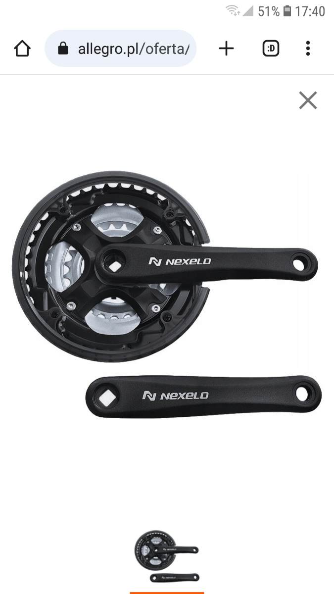

ironman2015 Napisano 14 Lipca 2023 Udostępnij Napisano 14 Lipca 2023 Zakupiłem nową korbe Nexelo aluminiową 24-34-42 I wkład suportu Neco 124 mm mufa 68 mm .Mam problem z wrzuceniem biegu na największą zębatkę 42 T. Na początku łańcuch nawet na 2 bieg nie chciał wskoczyć. Po regulacji przedniej przerzutki mogę korzystać z 2 biegów 24T i 34T .Domyślam się że mam za długi wkład suportu. Pytanie do was, jaki będzie mi potrzebny wkład suportu do tej Korby Nexelo? Wcześniej miałem Korbe Authora 28-38-48 I oś starego typu o długości 126 mm tam wszystko działało. Zmieniłem korbe na taką by lżej mi się jeździło w górach. Cytuj Odnośnik do komentarza Udostępnij na innych stronach More sharing options...

ironman2015 Napisano 15 Lipca 2023 Autor Udostępnij Napisano 15 Lipca 2023 Masz te same przełożenia ale inną korbe. A jak wiesz różne korby potrzebują różnej długości suportu. Nie chciałem kupować najtańszej Shimano Ty 301 bo ludzie pisali, że zębatki są jak z plasteliny. Ta Nexelo podchodzi z Tajwanu, 900g waży z lewym. Cytuj Odnośnik do komentarza Udostępnij na innych stronach More sharing options...

ironman2015 Napisano 15 Lipca 2023 Autor Udostępnij Napisano 15 Lipca 2023 Dlatego kupiłem nexelo aluminiową, tarcze są stalowe. To który suport będzie dla mnie lepszy 110 mm, 111.5 mm czy 113 mm Który byś kupił gdybyś był na moim miejscu. Cytuj Odnośnik do komentarza Udostępnij na innych stronach More sharing options...

ironman2015 Napisano 15 Lipca 2023 Autor Udostępnij Napisano 15 Lipca 2023 Ta korba nie jest tania, w moim przypadku 118 to będzie chyba za mało. Potrzebuję najmiej 1 cm by prowadnica przerzutki wychylila się na tyle by łańcuch wskoczył na 42T Cytuj Odnośnik do komentarza Udostępnij na innych stronach More sharing options...
