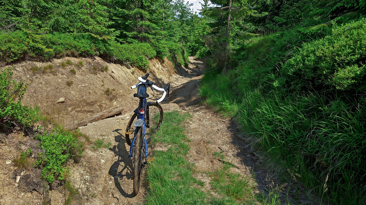

Gravel. Słowo klucz, niczym suv w samochodach. Dzisiaj wszystko musi być suvem, a w światku rowerowym wszystko musi być gravelem, bo jak powszechnie wiadomo inne rowery przestały jeździć. I coś w tym jest, bo po zakupie gravela mój full zaczął się kurzyć. Czym jest więc gravel? Dla każdego czymś innym. Jedni chcieliby tylko szosę na szerszych oponach, a inni full fata z barankiem. I kto ma rację? Wszyscy. Zależy kto czego oczekuje i co komu potrzebne.

    Amortyzator w gravelu. A komu po potrzebne i czemu tak drogo?
Potrzebne każdemu, kto ma nierówno pod kołami, co najwyżej może o tym nie wiedzieć ;) A jeszcze bardziej sensownie to wygląda jeśli te nierówności są widoczne za oknem i nazywają się górami. Niektórzy mogli by rozprawiać jak to 5mm szersze opony, niższe ciśnienie i stalowa rama wspaniale tłumią nierówności ale tak realnie to są rozwiązania niemalże homeopatyczne.
Amortyzowany mostek Redshift, którego używałem przez ostatnie 3,5 roku, działa ok na pojedyncze rzeczy. Zjazd z krawężnika, dziura jakaś, daje radę i jest dobrze. Telepanie się po kamieniach albo betonowych płytach, czy bruku, no to już nie.
Tymczasem RS Rudy ma całe 4cm skoku, ale to jak on działa sprawia wrażenie jakby było więcej. Ma jednocześnie taką charakterystykę pracy, że ciężko byłoby go dobić. Czuć, że wybiera i to znakomicie, a nie że wszystko w ręce idzie. Działa tak, jak amor działać powinien.

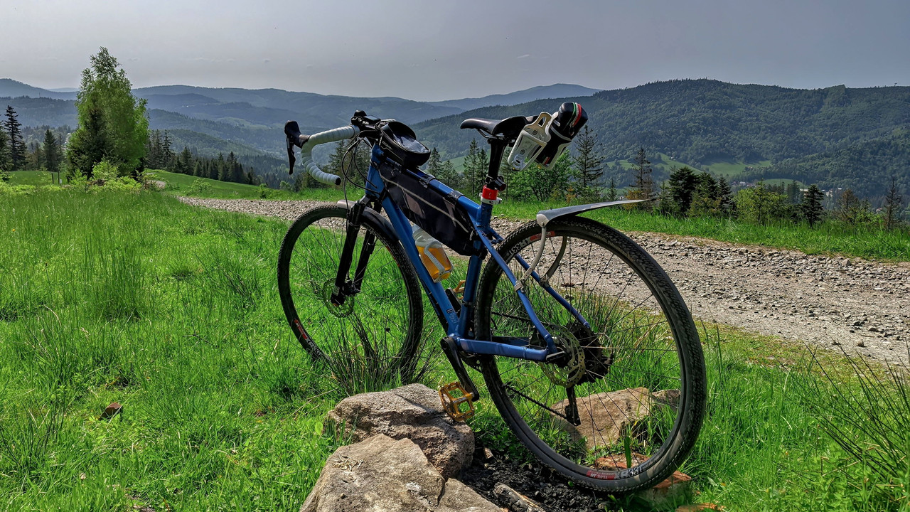

Drogo jest, bo płaci się od litery, a on ma długą nazwę. Dowód tego twierdzenia sami możecie sobie sprawdzić:
- Suntour GVX 700C - jest znacznie tańszy
- Rock Shox Rudy Ultimate XPLR 700c Solo Air 40mm - jest drogo
- Fox Racing 32 K Float TC 700c Factory FIT4 3Pos-Adj Tapered Kabolt - jest bardzo drogo.
- Lefty Oliver - wyjątek potwierdzający regułę. Ale on ma bardzo długą nazwę, tylko reszta jest na tej uciętej goleni ;) - Tu jest drogo w... sami wiecie co.
    Jak to jeździ?
Po równym tak samo, a jak ma jeździć. Tak samo się rozpędza i utrzymuje prędkość. No może promień skrętu się nieco popsuł. Ale po nierównym to jest zupełnie inna bajka.
Szutrówka, czy jakaś polna dziurawa droga, w zasadzie wrażenia z jazdy są takie jak na fullu. To jest gigantyczna poprawa wygody. Powinienem napisać trakcji ale ona jest tutaj na drugim miejscu, bo nie ona była powodem zakupu.
Taką poprawę poczułem drugi raz w życiu. Pierwszy raz to była zamiana kowadła Suntour XCT na powietrznego Epixona jakieś 10 lat temu.
Płyty betonowe - pewnie każdy się kiedyś natknął na taki szajs. Znam taki odcinek mający kilka kilometrów. Jak się tam przejechałem kiedyś na Redshifcie to wiedziałem, że więcej już tamtędy nie pojadę. 100-200m spoko ale po kilometrze zacząłem patrzeć na mapę co mam dalej zrobić.
Tymczasem z Rudym miałem to gdzieś. Prędkość jazdy jak po asfalcie.
Kostka brukowa - to zależy od odcinka i wielkości dziur między kostkami. Przy współczesnym bruku jest bez problemu, jeśli to jakaś zabytkowa droga z równie zabytkowymi ubytkami to różnie może być.
Jednak na wszystkich "odcinkach specjalnych" jest po prostu szybciej, pewniej, wygodniej.

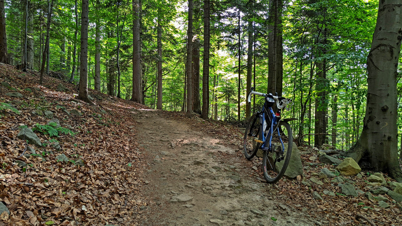

Choć są momenty, gdzie mimo terenu amor jest potrzebny jak świni siodło
Jednak najbliższa piaskownica z prawdziwego zdarzenia jest jakieś 100km ode mnie, i to nie w każdym kierunku. Więc jak to mówią, u mnie działa.
W wersji Ultimate można zablokować skok na goleni ale tak realnie to ma sens głównie przy jeździe na stojąco, lub bardzo stromych asfaltach. No i można wpakować oponę do 700x50mm max.
    I gdzie ja tym będę jeździł, na single?
No jasne, że nie. To się do tego nie nadaje, nie ma sensu i w ogóle co to za pomysł...
...tak bez myk-myka jeździć, jak w zeszłym stuleciu.
No ale proste rzeczy można tym przejechać, choć funu takiego jak na MTB to z tego nie ma i nie będzie. Jedynie jak się trafi robiący dobre wrażenie singielek gdzieś po drodze, to można bez strachu tam wjechać.

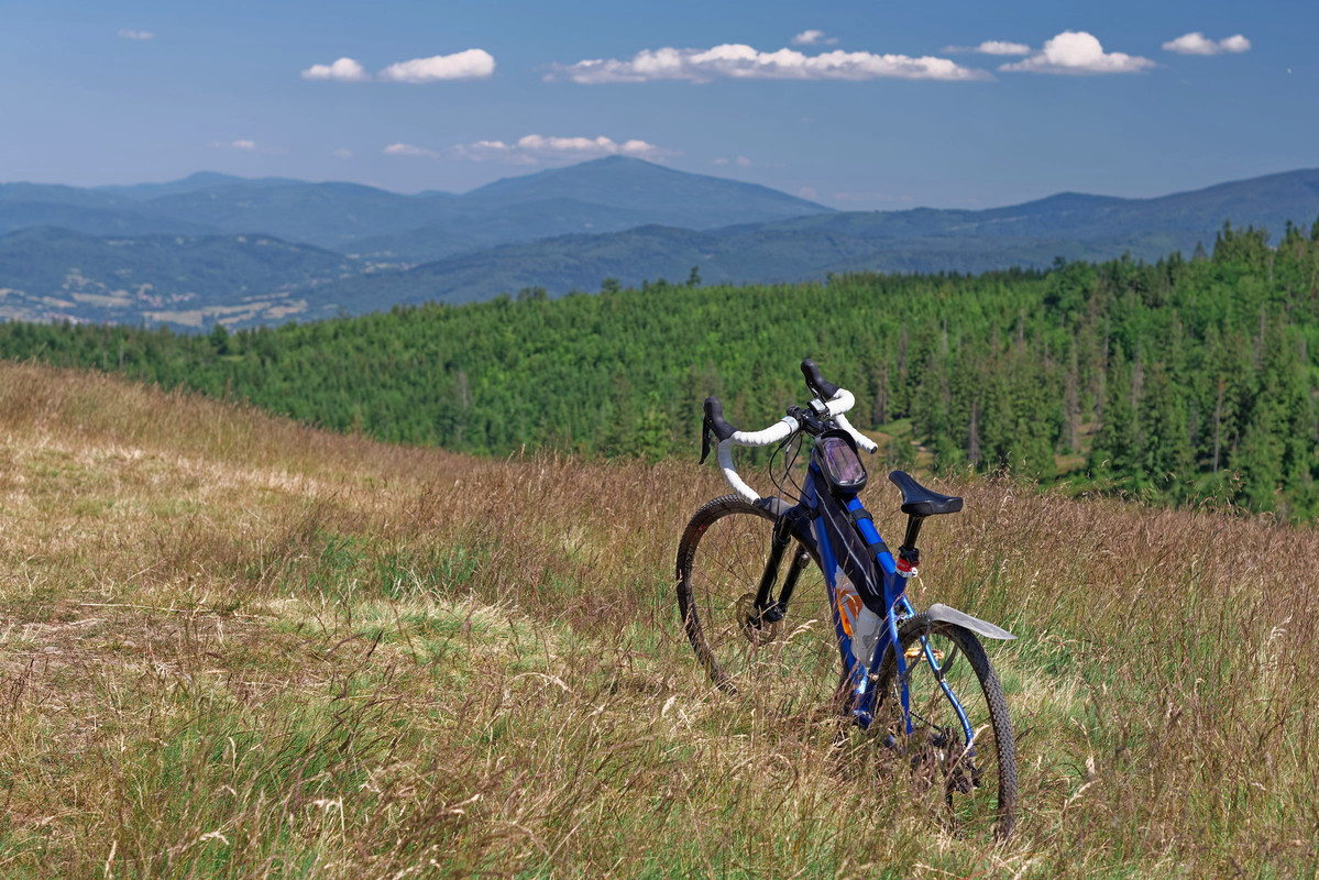

    A ile to waży?
Wiadomo, że niecałe 1300g ale ile się dokłada? Otóż karbonowy wideł do Meridy Silex 400 waży 700g.
PXL8-1-20230522-165544322-Dx-O-t-1600.jp
Sądziłem, że mniej, a w takim razie amortyzatorem dołożyłem wagę jednego bidonu. No nie potrafię wyczuć tej różnicy. Powinna być pod górę i od mniej więcej 1kg to już czuję. Czyli, jak wezmę lustrzankę na plecy z małym obiektywem albo dodatkowe dwa bidony/butelki 0,5l to tak, pod górę muszę się bardziej namęczyć. Natomiast subiektywnie przy dołożeniu tego 0,6kg nie ma to dla mnie znaczenia.
    A co z geometrią?
Główka ramy oczywiście poszła do góry o 4 cm. Ło panie, to tak się nie da jeździć. Otóż u mnie da się, bo kierownica pozostała na tym samym poziomie. Zwyczajnie wcześniej była wyżej, teraz ją obniżyłem, zdjąłem podkładki, odwróciłem mostek i jest tak samo jak było. Ale to sobie trzeba sprawdzić indywidualnie w każdym przypadku. U mnie pozycja pozostała tak samo wygodna jak była.
