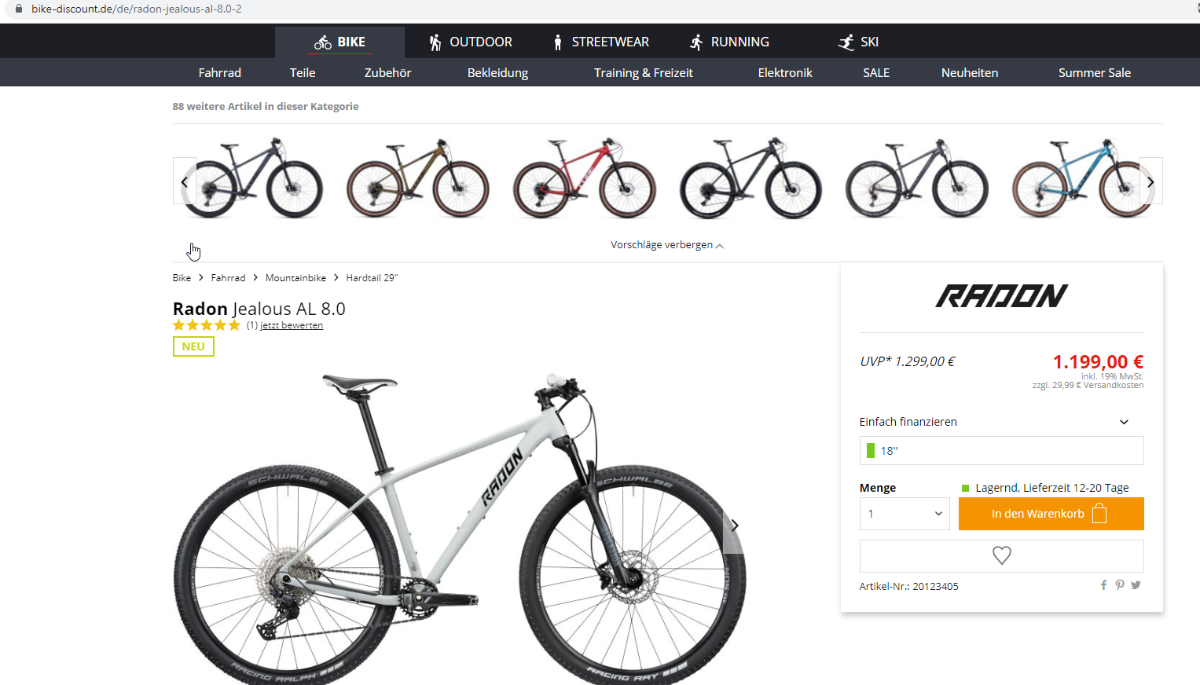

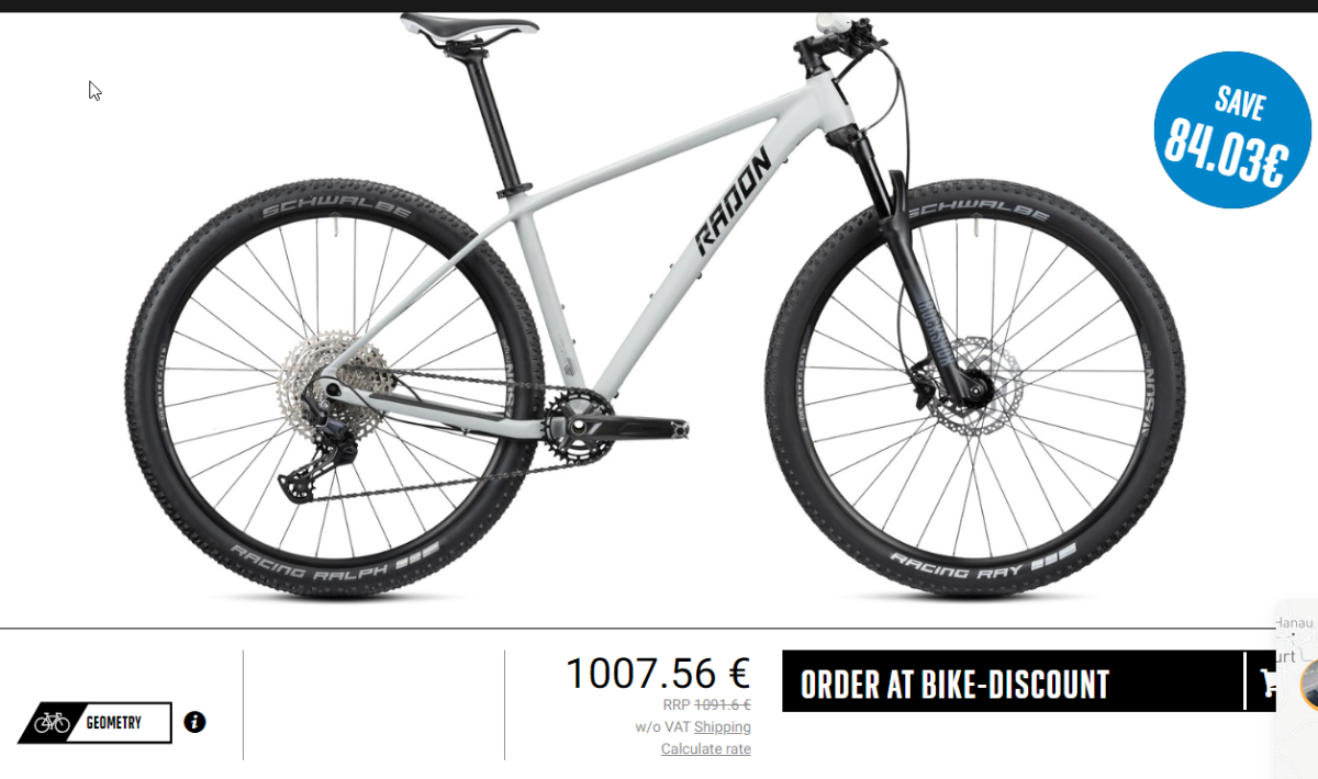

Ineffable Napisano 12 Lipca 2023 Napisano 12 Lipca 2023 (edytowane) @ee.lipsa- jak chcesz to zorganizować? Wolisz kupić rower na miejscu i mieć serwis przy sklepie (różnie bywa z tymi serwisami), czy ogarnąć dobry rower zdalnie, a serwis znaleźć później? Czym innym jest szukanie serwisu, gdy jeździ się na rowerze za 4,5k, a czym innym, gdy mówimy o rowerze za 45k. Myślę, ze spokojnie sobie poradzisz. Jeżeli chcesz iść w kierunku roweru na miejscu, najlepiej będzie, jak wybierzesz, co Ci się podoba i możesz tu się doradzić, czy to dobry wybór. Sprzedawcy w sklepach często chcą wyłącznie sprzedać towar - proponują złe rozmiary, zalegające rowery itd. Uważaj. Decathlon i Giant serwisy mają w porządku - oczywiście można się czepiać o wiele rzeczy, ale faktem jest, że możesz na nich liczyć, gdy tej pomocy potrzebujesz. Jeżeli chcesz iść w tym drugim kierunku, moja propozycja - https://www.radon-bikes.de/en/mountainbike/hardtail/jealous-al/jealous-al-80-2023/ - to niemiecka marka rowerów, dużo użytkowników tego forum kupuje rowery Radona zdalnie - bardzo dobry stosunek oprzętu do ceny roweru. Przy dzisiejszym kursie euro - rower wychodzi w cenie 4467,92 zł. W tym rowerze linkowanym jest chociażby dobry powietrzny amortyzator RockShox Judy Gold RL, który sam kosztuje 1300 zł. Oczywiście jest tu też napęd 1x12 - dedykowany rowerem MTB. Na pytanie, czy Ci wystarczy - już nie odpowiem. Ja uważam, że tak. Ale tu zdania będą zapewne podzielone. Rower jest lekki - waży 12 kg. Mniej niż wszystkie, o których wcześniej była mowa. Rama tego roweru jest z aluminium z grupy ALU 7XXX - na rynku większość rowerów w tej cenie jest na ramach z grupy ALU 6XXX. ALU 7xxx jest najmocniejszym rodzajem aluminium - stosuje go na przykład Trek w najwyższych aluminiowych modelach ram. Edytowane 12 Lipca 2023 przez Ineffable Cytuj
Enadxx Napisano 13 Lipca 2023 Napisano 13 Lipca 2023 (edytowane) @Ineffable O ile dobrze widzę to, podana na stronie cena jest bez VAT, tak więc nie jest to 4,4k zł Cena zakupu na bike-discount jest wyższa - 1200 euro: Edytowane 13 Lipca 2023 przez Enadxx 1 Cytuj
Ineffable Napisano 13 Lipca 2023 Napisano 13 Lipca 2023 @Enadxx- słuszna uwaga. Jak upchali przyciemnione małym drukiem. Jeżeli autorka ma budżet z gumy, to uważam, że i tak warto. Jeżeli nie, to Orbea Alma H30: https://prorowery.pl/pl/p/Rower-Gorski-MTB-ORBEA-ALMA-H30/998506 @ee.lipsa- tu za 4769 zł, ale znajdziesz taniej. W cenie do 4500 zł spokojnie da się znaleźć. Po prostu ta sieć sklepów jest dostępna w całej Polsce, więc jest duża szansa, że gdzieś w okolicach również go masz, żeby rower przymierzyć. Słabe punkty tego roweru: koła i hamulce. Reszta może być. 1 Cytuj
