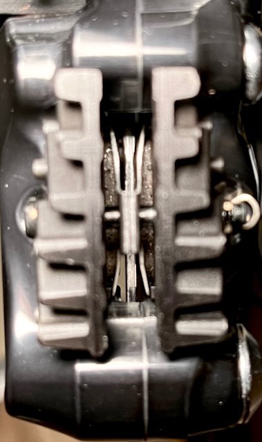

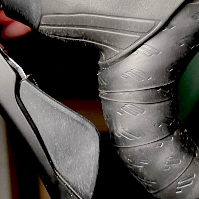

Dzień dobry. Po serwisie hamulców w gravelu mam problem z klamką przedniego hamulca, która wpada zbyt głęboko.
Dlaczego uważam, że coś jest nie tak:
- tylny (trudniejszy do odpowietrzenia) hamulec ustawiłem znacznie lepiej: przy maksymalnym ściśnięciu klamki zmieszczę tam palec i jeszcze zostaje luz;
- mam do porównania drugi rower z klamkami GRX600 i zaciskami GRX400, którego hamulce (mimo braku serwisu) działają lepiej.
Nowe części, które wymieniłem: zacisk BR-RX810, tarcze i klocki.
Stare części, których nie ruszałem: klamkomanetki ST-RX600 i przewody SM-BH90-JK (z oliwkami).
Hamulce zalewałem od zera z powodu konieczności wymiany zacisku. Użyłem zestawu do hamulców hydraulicznych EZmtb oraz oryginalnego oleju Shimano. Postępowałem według kroków z instrukcji serwisowej Shimano oraz wideoporadników Park Tool, GCN, itd.:
Olej wtłaczałem strzykawką od zacisku do klamki (45 stopni pochylenia lejka do przodu) do zaniku bąbelków, a następnie upuszczałem z lejka w klamce do zacisku (45 stopni pochylenia lejka do tyłu), też do zaniku bąbelków. W ostatnim kroku otwierałem i zamykałem zawór szybkim ruchem na wciśniętej klamce, a potem dopompowywałem układ klamką. Przy odpowietrzaniu "strzelałem" klamką, opukiwałem przewód i zacisk śrubokrętem.
Odpowietrzanie wykonywałem z bloczkiem do zacisku z zestawu do odpowietrzania, a później próbowałem jeszcze poprawić na docelowej tarczy i klockach. Użyłem też większej strzykawki (50ml), żeby trochę siłowo, bez odłączania strzykawki, przepłukać układ większą niż trzeba objętością płynu i mieć pewność, że nie ma w nim pęcherzyków powietrza. Nie zauważyłem nowych pęcherzyków ani przy klamce, ani przy zacisku, a mimo to klamka wciska się prawie do samej kierownicy.
Z tego co wiem, klamki GRX600 nie mają regulacji luzu roboczego, więc to wyeliminowałem jako przyczynę. W każdym razie przy klamce nic nie ruszałem, jedynie przy zacisku. Czy jest coś, co powinienem ustawić w klamce, czy może klamka jest zepsuta i do wymiany?
Dodam, że klamka ma wyczuwalny, "twardy" punkt, w którym łapie, nie jest "miękka" w taki sposób jak porównywałem na sztucznie zapowietrzonym układzie. Po prostu za głęboko wpada i za późno łapie, tak jakby ten "twardy" punkt się przesunął.
Serwisy rowerowe mają teraz zawalone terminy, a jeździć się chce. Proszę o porady, sugestie, pomoc...

Tylko ostrożnie, bo z tego co kojarzę, w klamkomanetkach jest ta membrana który czasami puszcza, gdy ciśnienie jest za wysokie.
Próbowałem dziś nowych pomysłów, ale za każdym razem uzyskiwałem ten sam efekt. Wydaje mi się, że po tylu próbach układ odpowietrzam skutecznie, dlatego trochę zrezygnowany zrobiłem na odwrót niż sugerowano, czyli zamiast robić podciśnienie z lejkiem, to zrobiłem nadciśnienie z zakręconym zaworem w klamce i w ten sposób sztucznie zwiększyłem ciśnienie w układzie. Szczerze mówiąc nie wiem jak inaczej miałoby to zadziałać. Wstępnie rezultat jest taki jak oczekiwałem, choć wydaje się to niezgodne ze sztuką. Zobaczymy czy rano nie będzie pod rowerem żadnych wycieków i czy uda mi się ustawić zacisk.
Taka luźna myśl, czy przy ciśnieniu w przewodzie tłoczki się nie wysuną?
Zawsze mi się wydawało, że układ ma wyrównane ciśnienie i dopiero przy naciśnięciu klamki rośnie.
Inne luźne myśli, czy cylindry nowych zacisków mają tą samą pojemność co poprzednie?
Czy po zalaniu i odpowietrzeniu, dałeś szansę tłoczkom z klockami na dojście na odpowiednią odległość od tarczy? Zwykle wystarcza kilkukrotnie zacisnąć i odpuścić, żeby regulacja odległości klocków zadziałała.
Jeżeli dobrze rozumiem instrukcję, to można regulować odsunięcia dźwigni od kierownicy (strona 59), regulacji skoku jałowego prawdopodobnie nie masz ale warto sie upewnić: https://si.shimano.com/pl/pdfs/dm/GADBR01/DM-GADBR01.pdf
U siebie mam klamki Tiagra 7420 i zaciski slx i podobnie klamka dosyć głęboko idzie ale hamulce działają poprawnie.
Zacisk GRX400 i GRX810 jest taki sam, różni się tylko materiałem tłoczków (ten droższy ma ceramiczne). Wątpię by miało to jakikolwiek wpływ na pojemność całego układu. Poza tym, wg Shimano, oba są kompatybilne z moją klamką, więc powinny "po prostu działać".
Tak jak pisałem w pierwszej wiadomości, regulacji luzu roboczego ten model klamki nie ma. Odległość od kierownicy mam ustawioną na maksymalną.
Głęboko wpadająca klamka kojarzy mi się ze zużytymi, nigdy nieserwisowanymi rowerami komunijnymi. Nie lubię tak jeździć, jest to dla mnie niebezpieczne, niewygodne i poniekąd psuje przyjemność z jazdy rowerem na fajnych komponentach. Wiem, że układ może lepiej działać, bo mam drugi rower do porównania z tym samym osprzętem.
W każdym razie, po użyciu mojego siłowego sposobu, przez noc nie pojawiły się żadne wycieki ani zapocenia, więc jestem dobrej myśli. Pomęczę jeszcze klamkę i dla pewności odczekam kolejną dobę. Jeśli będzie ok, to może w weekend w końcu uda mi się wybrać na rower.
  • 2 tygodnie później...
W dniu 11.07.2023 o 21:53, jowejek napisał:
Stare części, których nie ruszałem: (...) przewody SM-BH90-JK (z oliwkami).
Nie miałem czasu wcześniej napisać, ale oliwki okazały się kluczem do rozwiązania problemu. W przeciwieństwie do tego co czytałem na tym forum, należy je bezwzględnie wymienić po odkręceniu zacisku (nawet jeśli jest to ten sam zacisk), oraz dodać niewielką ilość smaru między śrubą dociskającą przewód a oliwką. Niebo a ziemia. Wcześniej musiałem mieć mikrowycieki podczas odpowietrzania, których nie zauważałem z powodu ogólnego zanieczyszczenia olejem podczas procedury.
