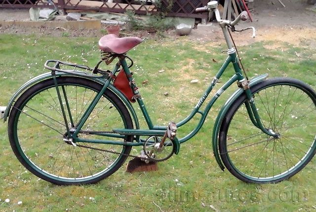

Gdy ruscy wracali w Niemiec, mój pradziadek wymienił rower za flaszkę, od wielu lat stał nieużywany oraz zaniedbany, gdy go znalazłem postanowiłem go odnowić.
Rozkręcony rower dałem już do lakierni na malowanie oraz piaskowanie, nie mogę się zdecydować na kolor, myślałem o tym:

Czy to ten rower ze zdjęcia?
Jeśli tak to dlaczego chcesz zmienić ten odcień na zwykły biały, a raczej najzwyklejszy biały jakim jest RAL 9003 z palety RAL CLASSIC K7. To kolor stosowany m.in na grzejnikach, czy barierkach drogowych. Pytasz to odpowiem- nie będzie pasowało. Jak biały to może jakiś złamany biały 9010, może coś ciemniejszego 1013, 1015, 9001, 9002, może coś z E3.
Pomyśl też o stopniu połysku-czy połysk powyżej 80 stopni, czy może jakis extra gloss powyżej 90stopni, czy połpołysk/satyna 50-70stopni, półmat 30-50 stopni, mat pow. 20st. O głębokim macie zapomnij- będzie się palcował. Jeśli chcesz pomyśleć o wysokim połysku to może warto zabezpieczyć go lakierem bezbarwnym poliestrowym albo akrylowym. Będzie bardziej odporny na zarysowania. Myślę, że możesz poszukać kolorów z palety RAL E3 (to rozszerzony RAL K7 o pastele i metaliki). O ncs , pantone , ral design zapomnij- w farbach proszkowych na zamówienie min.25kg, a na rower potrzebujesz max 2kg (jak lakiernik rozrzutny bo i tak znaczna większość farby pójdzie w filtry,).
Ja swoją Goplanę po dziadku rozebrałem (tzn. mechanik rozebrał), rama do piachu i na RAL 9005 mat ca.25-30st.połysku (dokładnie poliestrowa-fasadowa). Podobnie obręcze. Cała galanteria poszła w chrom. Nie wiem jaki masz plan na błotniki- jak to surowe alu to możesz to samemu spolerować, jak stal i chcesz pomalować to raczej szkiełkowanie i malowanie. Trochę szczegółów mi jeszcze zostało- jak przywrócenie ori napisu na ramie. Chwyty udało mi się uratować, siodło niestety musiałem zmienić, ale jak masz w dobrym stanie to zostaw. Są fajne produkty detailngowe do skóry.

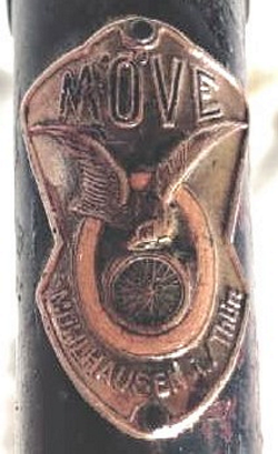

Co to za rower? Zachował się znaczek na rurze sterowej?
Napisano (edytowane)
Czyli masz niemiecką mewę (Möve).
Twój znaczek:

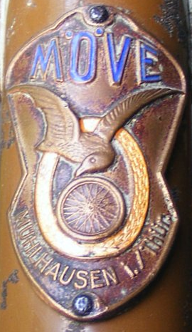

Oryginalny znaczek
Teoretycznie rower może być przedwojenny. Firma została załozona w 1894 roku.

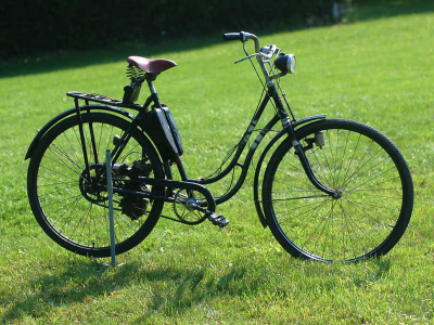

I robiła rowery z taką ramą. I malowane oczywiście na czarno. Wszystko, błotniki i obręcze też (1930):
Ale po wojnie została przekształona w NRD-owską (VEB) MÖVE-Werk Mühlhausen.
1960 z silnikiem
I produkowała prawie takie same rowery, tylko już niekoniecznie czarne (model z 1957):

Dziękuję za tą lekcje historii! Ciekaw jestem z którego tak naprawdę roku jest ten rower, skąd ta historia że dziadek za flaszkę przehandlował... 🤔 Możliwe że rower był w kolorze czarnym, gdy zdzierałem zieloną farbę która dziadek malował rower, podspodem była czarna, której nie udało mi się ściągnąć, widać ją na zdjęciu z marką roweru.

Obstawiam jednak NRD. Ten z lat 30-tych miał inne logo (na błotniku)
Dwa zastrzały miedzy rurkami ramy a ty masz jeden
Błotniki mogą nie byc oryginalne, bo brak otworu na hamulec

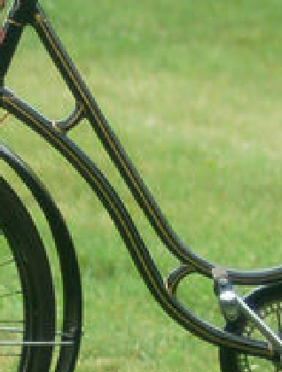

W tych przedwojennych były piękne szparunki (te malowane paski) Enerdziokom już się nie chciało ich malować.

P.S. Czy ty tę rame oddałeś do malowania razem z przynitowanym znaczkiem firmowym? Jeśli tak, to ci to zamaluja proszkiem i nigdy tego nie doczyścisz. Znaczek trzeba zdjąć (odwiercić nity) wypolerować na kolor słońca (to chyba mosiądz) i ponownie przynitowac do pomalowanej ramy. Bo inaczej to będzie się nadawał do muzeum obrzydliwości.

Twój wzór znaczka był stosowany od końca 1954 do połowy 1957 (mocowanie na 2 nity). Do 100 lat to sporo brakuje

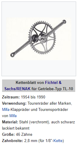

Korba o ile ma 46 zebów pewnie taka (produkowana od 1954)
