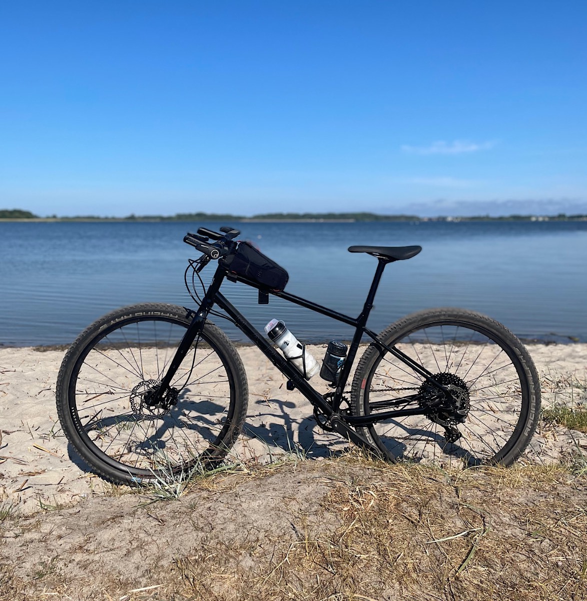

Artur85 Napisano 10 Lipca 2023 Napisano 10 Lipca 2023 Mam rozmiar M przy wzroście 175 cm i przekroku ok 77, rower ustawiony jest jak na zdjęciu. Co do zmian, to nowe chwyty ergon, wewnętrzne rogi, no i nowe koła DandyHorse z lekkimi oponami 2,1 cala zalanymi mlekiem. Cytuj

Artur85 Napisano 10 Lipca 2023 Napisano 10 Lipca 2023 Jeden z podstawowych modeli, Hiperion 20, udało mi się w bdb cenie na black friday kupić, w aktualnej cenie można poszukać chyba korzystniejszej oferty, poza tym to koła świetnej jakości i jak najbardziej polecam. Cytuj
