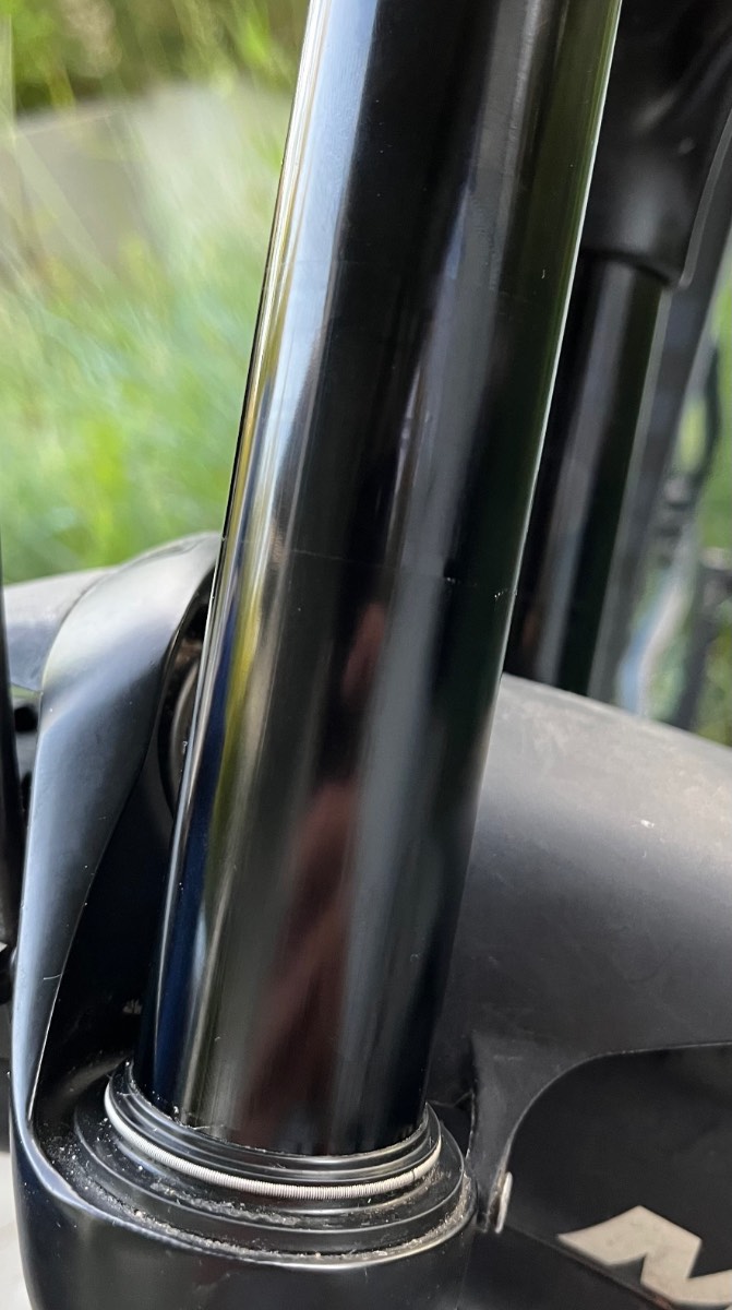

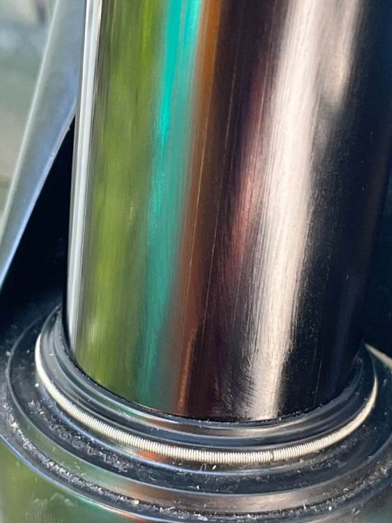

IgnacyOrl Napisano 8 Lipca 2023 Udostępnij Napisano 8 Lipca 2023 Dzień Dobry, zauważyłem, że pojawiło mi się dużo rys na ladze.Sa wyczuwalne tylko jak przejadę po ladze paznokciem.Myślicie,że wystarczy serwis, czy będzie konieczna wymiana goleni? wysyłam zdjęcie jak to wygląda.Nie widać tu wszystkich rys, jednak jest ich dosyć sporo. Proszę o pomoc Cytuj Odnośnik do komentarza Udostępnij na innych stronach More sharing options...

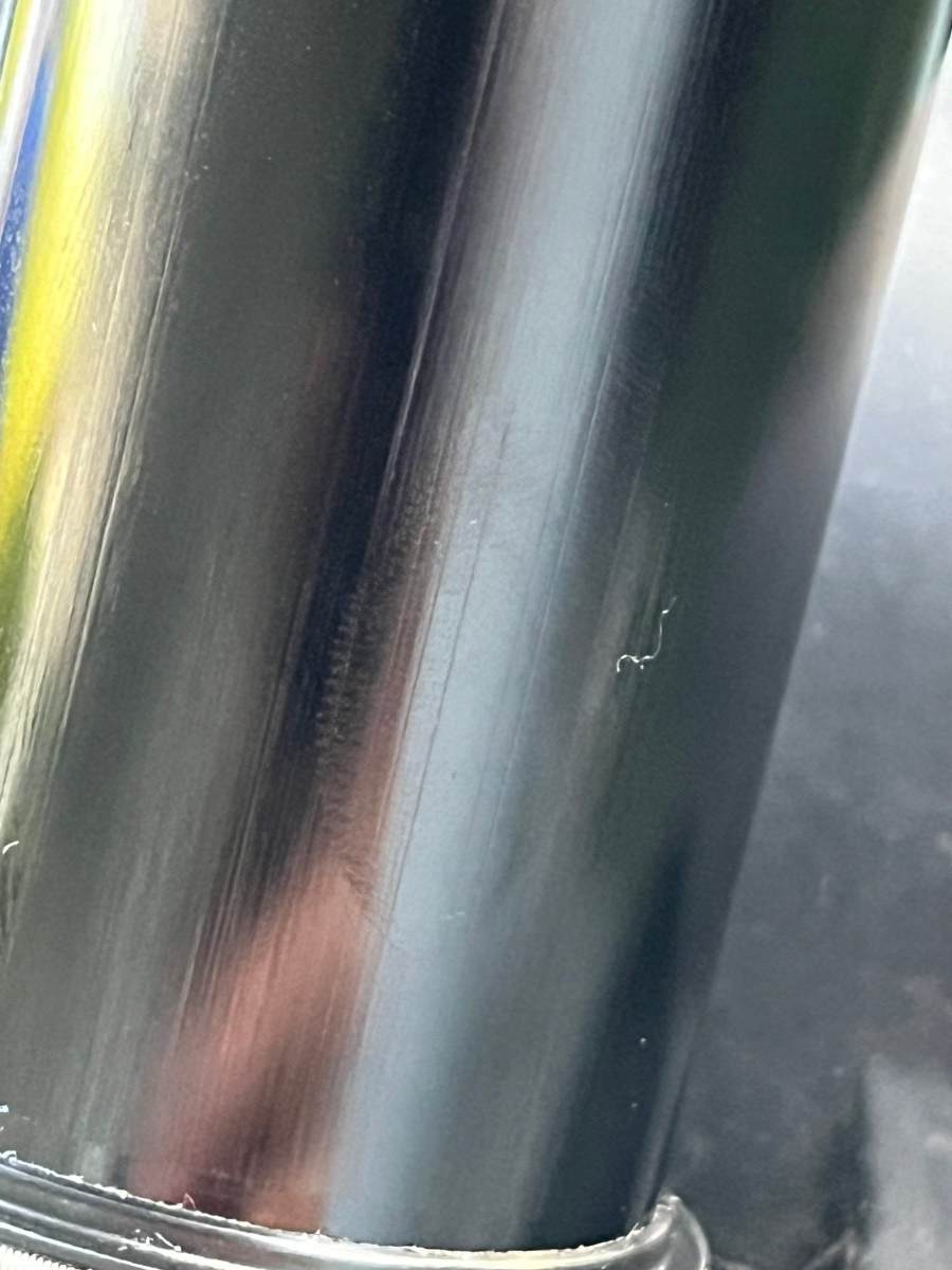

IgnacyOrl Napisano 8 Lipca 2023 Autor Udostępnij Napisano 8 Lipca 2023 Te rysy to prztarcia Tutaj zdjecie goleni Mam możliwość oddania go do serwisu tylko czy w tym momencie takie przetarcia będą skutkować gorszym działaniem amorka @ACTIVIA?Ślad są wyczuwalne pod paznokciem Cytuj Odnośnik do komentarza Udostępnij na innych stronach More sharing options...
ACTIVIA Napisano 9 Lipca 2023 Udostępnij Napisano 9 Lipca 2023 Musiał bys wymienić rurę goleniową, ślizgi i tuleje po stronie tej rysy, Moga być różne powody, np. brud pod uszczelką, Źle osadzona tuleja Cytuj Odnośnik do komentarza Udostępnij na innych stronach More sharing options...
IgnacyOrl Napisano 9 Lipca 2023 Autor Udostępnij Napisano 9 Lipca 2023 @ACTIVIAa czy obejdzie się bez wymiany goleni? Oddaje go na serwis i wymienią mi tulejki i zrobią serwis.Czy jest jednak konieczne wymienianie lag?Czy to tylko względy estetyczne? Cytuj Odnośnik do komentarza Udostępnij na innych stronach More sharing options...
ACTIVIA Napisano 10 Lipca 2023 Udostępnij Napisano 10 Lipca 2023 Jeśli mocno to czuć na palcu to spowoduje ci szybsze przetarcie nowej tuleji ślizgowej Cytuj Odnośnik do komentarza Udostępnij na innych stronach More sharing options...

baca350 Napisano 31 Stycznia Udostępnij Napisano 31 Stycznia W dniu 9.07.2023 o 14:37, IgnacyOrl napisał: @ACTIVIAa czy obejdzie się bez wymiany goleni? Oddaje go na serwis i wymienią mi tulejki i zrobią serwis.Czy jest jednak konieczne wymienianie lag?Czy to tylko względy estetyczne? Jeżeli lagi maja niewielkie wżery to można je przeszlifować papierkiem 500-1000-2000 aby nie było ostrych krawędzi bo zniszcza uszcelkę i ślizgi. I w koło komina można jeszcze się pokręcić. Cytuj Odnośnik do komentarza Udostępnij na innych stronach More sharing options...
