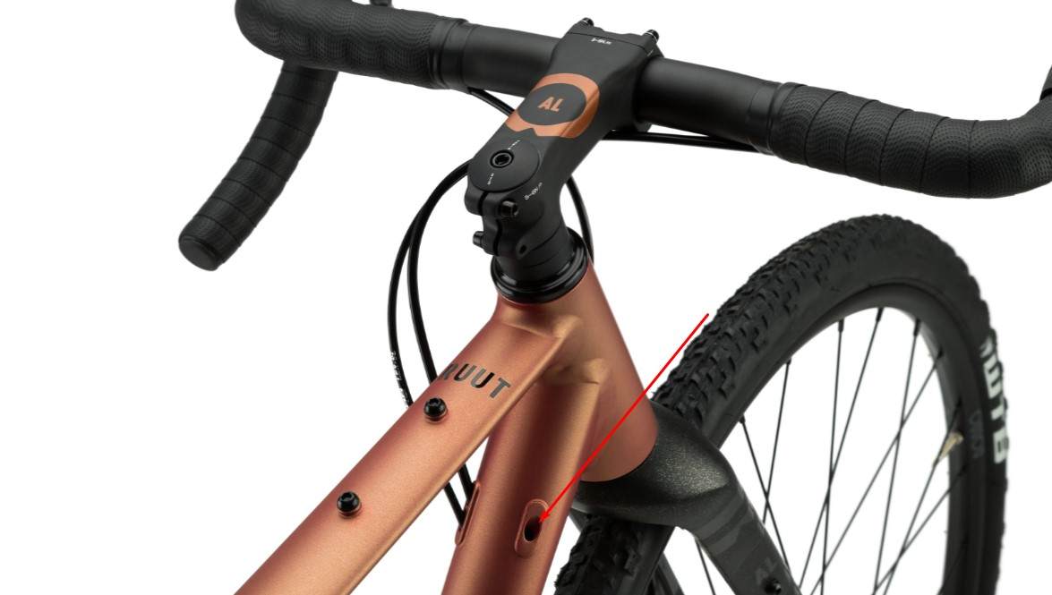

Eathan Napisano 4 Lipca 2023 Autor Napisano 4 Lipca 2023 Udało się komuś dobrać jakaś sensowną zaślepkę do tego otworu w ramie? To wlot na linkę przedniej przerzutki. Szukałem i nie znalazłem nic sensownego. Ostatecznie zakleiłem folią w kolorze zbliżonym do malowania. Widać mnie, ale to jednak nie to. Cytuj
Mandoleran Napisano 4 Lipca 2023 Napisano 4 Lipca 2023 Może coś od majfrendów się znajdzie: https://pl.aliexpress.com/item/1005005303449517.html?spm=a2g0o.productlist.main.1.69285dca66hCTs&algo_pvid=5eeea21b-4b5b-4991-b6d0-8fcca4fcaa53&algo_exp_id=5eeea21b-4b5b-4991-b6d0-8fcca4fcaa53-0&pdp_npi=3%40dis!PLN!12.85!12.84!!!!!%402145274c16884604998781244d0754!12000032556368346!sea!PL!1709946939&curPageLogUid=vucIXf0C2hQu Cytuj
Eathan Napisano 4 Lipca 2023 Autor Napisano 4 Lipca 2023 @Mandoleran oglądałem. Generalnie problem jest taki, że: góra ma kształt prostokąta z mocno zaokrąglonymi końcami, otwór jest pośrodku i pod kątem wchodzi w ramę. Patrząc z boku to tak z 45 stopni, Klasyczna zaślepka nie podejdzie, bo tam masz kapturek i trzpień pod kątem prostym. Tutaj coś podobnego znalazłem, ale akurat tego co ma zbliżony kształt brak https://pl.aliexpress.com/item/32569453635.html?gatewayAdapt=glo2pol#nav-moretolove Cytuj
marcesco Napisano 4 Lipca 2023 Napisano 4 Lipca 2023 Napisz do 7anna. Podejrzewam, że to lico z otworem to jest jakiś standard katalogowy, w stylu haka itp. 1 Cytuj
Mandoleran Napisano 4 Lipca 2023 Napisano 4 Lipca 2023 Czasami da się coś takiego kupić w sklepach z akcesoriami do mebli, ale trzeba się naszukać. Zawsze też można tam napchać silikonu, wtedy będzie pewność że woda wlatywać przez otwór nie będzie. A najlepiej napisać do nich co kolega wyżej zasugerował. 1 Cytuj

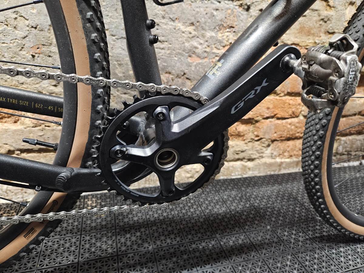

Eathan Napisano 5 Lipca 2023 Autor Napisano 5 Lipca 2023 (edytowane) Żeby nie było nudno: wyleciała fabryczna korba FSA OMEGA EXO - korba + blat 40t 1,03 kg wpadła korba Shimano GRX FC-RX600-1 z blatem 40t - 0,743 kg czyli 290 g uzysku! Suportu nie liczę, bo wymieniłem press fita dla FSA na press fita dla Shimano. Zakładam, że waga podobna. Edytowane 5 Lipca 2023 przez Eathan 2 Cytuj
spidelli Napisano 6 Lipca 2023 Napisano 6 Lipca 2023 W dniu 3.07.2023 o 08:09, Eathan napisał: Martwi mnie tylko, że full aktualnie więcej stoi niż jeździ To tak jak u mnie Zdecydowanie wolę nawijać kilometry bocznymi trasami po okolicy. Ale od czasu do czasu, jak czuję przesyt, jadę do lasu i pozjeżdżam sobie (i zaraz banan na ryju) albo w niedzielę zamiast asfaltem zwiedzam okolicę polami Fajna maszynka 👍 Zdaje się, że do Marinów widziałem różne zaślepki (o ile mnie pamięć nie myli) może coś podejdzie? 1 Cytuj
marcesco Napisano 6 Lipca 2023 Napisano 6 Lipca 2023 14 godzin temu, Eathan napisał: czyli 290 g uzysku! To jeszcze kaseta XTR i kolejne 200 😁 1 Cytuj
