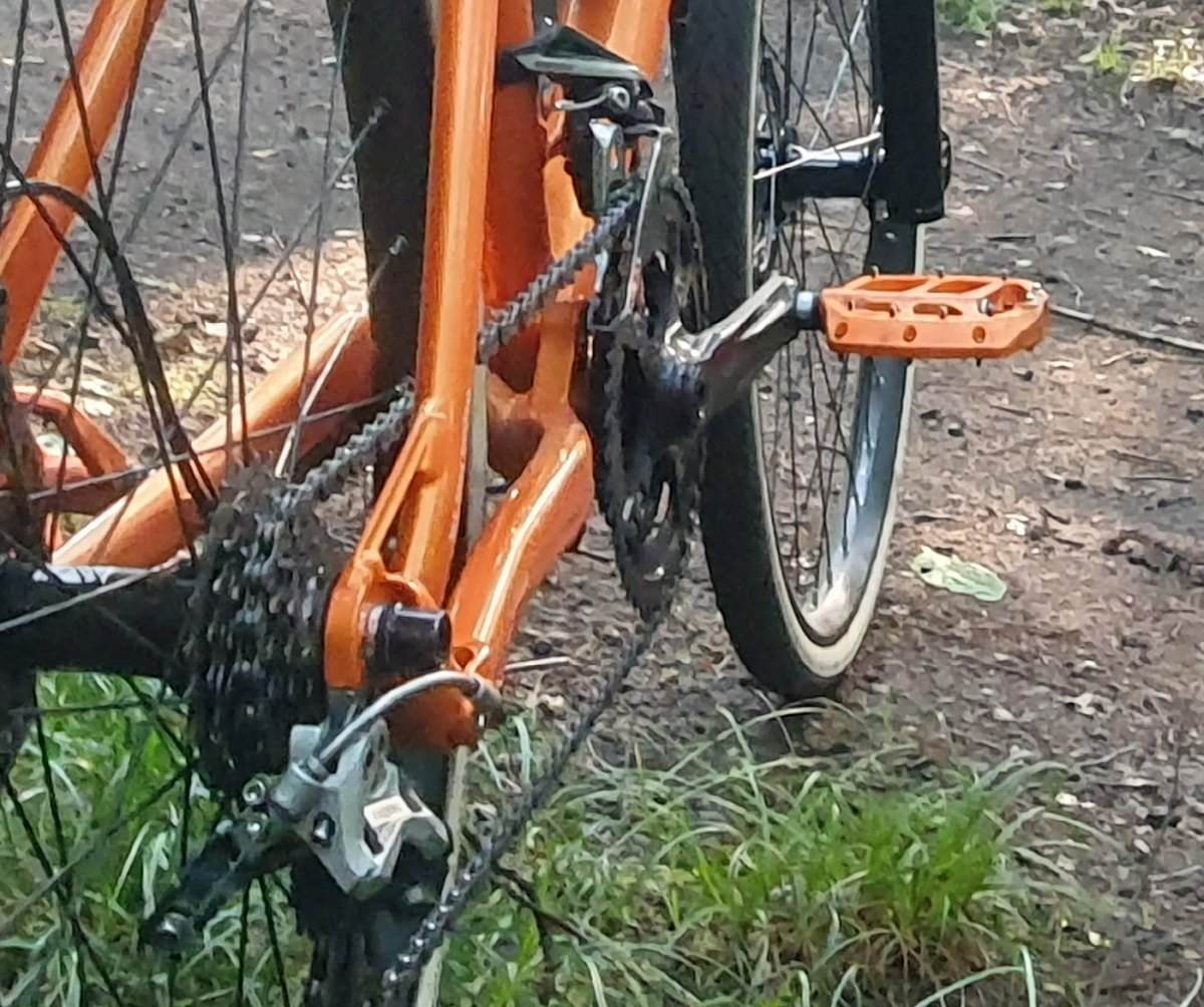

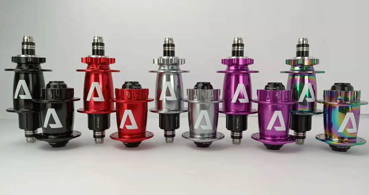

uzurpator Napisano 21 Lipca 2023 Udostępnij Napisano 21 Lipca 2023 @Boss No ja mam dwa takie rowery - tutaj grawelino. 42/32/24 z przodu, 11-24 z zadka. 10 rzędowy rozstaw koronek. Wszystkie biegi dostępne, przekosów w sumie brak. Jazda na zerowym zaangażowaniu intelektualnym w napęd. W bonusie symetryczne tylne koło. Ja jeszcze robiłem własny dzierg, bo wydawać hajs na piasty SS hope'a to drogo. Ale potem dowiedziałem się o piastach ALAUDARK które to mają mini-driver w standardzie. Rzekomo do dirtów. Cena w okolicach normalnych novateców. Cytuj Odnośnik do komentarza Udostępnij na innych stronach More sharing options...
