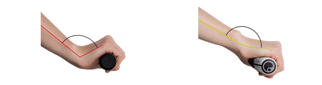

ChuChu Napisano 17 Lipca 2023 Udostępnij Napisano 17 Lipca 2023 Mając taką pozycję, nie w długości roweru trzeba szukać przyczyny. Przecież Ty siedzisz na taborecie. O zadzieraniu głowy, to można mówić w takiej sytuacji: Jeździj. Ciało musi się przyzwyczaić. Druga sprawa: masz wygięte nadgarstki. Linia ręki powinna przechodzić w dłonie. 3 godziny temu, chester_hemingway napisał: @ChuChu ale jak tulowiem? w sensie siedze na siodelku i pochylam sie do przodu i mam dotknac czym? Btw w moim przypadku 175 cm wzrostu, boreas 2 w rozmiarze M ( mam luz nad rama - tak mi poradzil sprzedajacy...) mam bole karku, ale tam jest tez mostek 100mm i mysle, czy nie zakupic uzywanej 80, pozniej 70 i sprawdzic czy to cos da, jak nie to chyba sprzedam rower (niestety z strata :() i kupie S ke? Boreas M na 175 cm jest za duży. Nie ma wielkiego dramatu, no ale jest za duży. Nie masz niczym dotykać. Po prostu całe ciało musi być pochylone, a zaczyna się od miednicy. Nie wiem jak Ci to wytłumaczyć. Usiądź, złap kierownicę, a lędźwia spróbuj popchnąć w dół. Spowoduje to, że miednica obróci się w kierunku przodu roweru. Zobacz jaka jest różnica. Głowa jest zadarta znacznie mniej, ręce mają zmacznie bliżej do kierownicy. Cytuj Odnośnik do komentarza Udostępnij na innych stronach More sharing options...

Maciorra Napisano 17 Lipca 2023 Udostępnij Napisano 17 Lipca 2023 32 minuty temu, ChuChu napisał: Druga sprawa: masz wygięte nadgarstki. Linia ręki powinna przechodzić w dłonie. Przepraszam, ale będę obcesowy: niby dlaczego? Żeby większy ciężar spoczywał na kciuku a nie na dłoni? 24 minuty temu, shimaserduszko napisał: już któryś raz piszę - tak mi się wydawało, że to przez zadzieranie głowy, takie miałem/mam uczucie podczas jazdy. Nom, ale dowód zdjęciowy pokazuje, że nie masz na rowerze pozycji wymagającej zadzierania głowy, więc może Twoje bóle mają przyczynę pozarowerwą, a rower tylko potęguje problem? Cytuj Odnośnik do komentarza Udostępnij na innych stronach More sharing options...

Greg1 Napisano 17 Lipca 2023 Udostępnij Napisano 17 Lipca 2023 Cytat Przepraszam, ale będę obcesowy: niby dlaczego? Żeby większy ciężar spoczywał na kciuku a nie na dłoni? Jak sie ma wygięte nadgarstki to sie uciska na nerwy pośrodkowy i/lub łokciowy i bolą i/lub drętwieją dłonie - tyczy się to zarówno wygięcia w "pionie" jak i "poziomie" Cytuj Odnośnik do komentarza Udostępnij na innych stronach More sharing options...
Maciorra Napisano 17 Lipca 2023 Udostępnij Napisano 17 Lipca 2023 A jak komuś nie drętwieje to znaczy że nie żyje:) Np ja tak mam nigdy w życiu mi dłonie nie drętwiały a często jeżdżę że zgiętymi nadgarstkami (I nie tylko ja). Wszystkie tego typu porady mają to do siebie, że mają zastosowanie czasem, ale nie zawsze. Nie mówiąc o tym, że jednak często pozycja na rowerze jest dość dynamiczna i ułożenie nadgarstków się również zmienia. Cytuj Odnośnik do komentarza Udostępnij na innych stronach More sharing options...

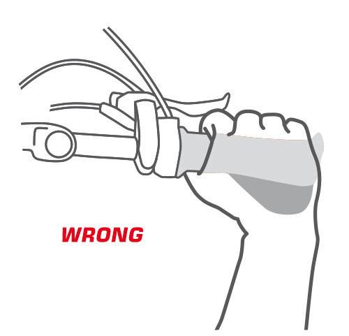

ChuChu Napisano 17 Lipca 2023 Udostępnij Napisano 17 Lipca 2023 Powód jest bardzo prosty. Spójrz na rysunki powyżej i pomyśl co się stanie, jak wjedziesz z zaskoczenia w dziurę. . Zabolały nadgarstki, który ruszyły się poza naturalny zakres? Ręce mają amortyzować, a w takiej pozycji są praktycznie zablokowane. Ciało na rowerze powinno być ułożone w sposób naturalny. To nie jest naturalna, neutralna pozycja dłoni. Ostatnio na szosie ustawiłem manetki minimalnie do środka. Dało to świetny efekt, bo u większości ludzi w sposób naturalny, dłonie schodzą się minimalnie do wewnątrz. Cytuj Odnośnik do komentarza Udostępnij na innych stronach More sharing options...

ChuChu Napisano 18 Lipca 2023 Udostępnij Napisano 18 Lipca 2023 9 godzin temu, Maciorra napisał: Nie wiem jak Ty, ale ja oprócz nadgarstków mam także łokcie, które, co ciekawe, zginają się i na dodatek zapewniają dużo większy zakres ruchu niż nadgarstki:) Nie kupuję tego tłumaczenia, bo praktyka pokazuje mi, że zwłaszcza na długich zjazdach, ale nie tylko, dużo wygodniej mi się jedzie na zgiętych nadgarstkach. Nie wygiętych na maksa i do końca, ale zgiętych. Mam dzięki temu dużo pewniejsze i wygodniejsze podparcie ciała, niż na kciukach, a amortyzacji wystarczy zarówno w tym pozostałym zakresie ruchu nadgarstka jak i przede wszystkim w łokciach (w mtb jeszcze dochodzi 160mm uginacza:)). Po pierwsze, to rozmawiamy o autorze i na podstawie jego zdjęcia, napisałem że według mnie ma źle ułożone nadgarstki. Skąd mam wiedzieć jak to wygląda u Ciebie? Druga sprawa: to że Ty coś robisz, nie znaczy że jest poprawne i ktoś powinien to naśladować. Codziennie mijam dziesiątki ludzi z za nisko ustawionymi siodełkami, kolanami rozchylonymi na zewnątrz, barankami ustawionymi w niebo, plecami w kształcie litery C itd. Jestem pewny że oni też uważają, że wszystko jest dobrze i po coś mają stawy. Masz tu pierwszą lepszą stronę: https://enduro-mtb.com/en/how-to-set-up-your-brake-levers-perfectly/ Cytuj Odnośnik do komentarza Udostępnij na innych stronach More sharing options...

ChuChu Napisano 18 Lipca 2023 Udostępnij Napisano 18 Lipca 2023 Weź pod uwagę jedną rzecz: piszesz o zjazdach, czyli pewnie masz lekko uniesiony tyłek. Może tak być, że wtedy dłonie układają się inaczej. U autora widać mocne zgięcie w neutralnej pozycji, na siedząco. Cytuj Odnośnik do komentarza Udostępnij na innych stronach More sharing options...
