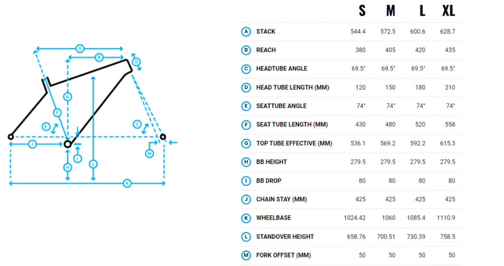

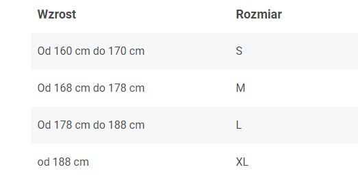

shimaserduszko Napisano 29 Czerwca 2023 Napisano 29 Czerwca 2023 (edytowane) Cześć, Jakiś czas temu dodawałem temat odnośnie bólu w odcinku szyjnym i w okolicach łopatki. Nie udało mi się jakoś znacznie tego wyeliminować. Zaczynam coraz bardziej myśleć nad rozmiarem ramy, czy aby na pewno był to dobry wybór. Mam 179cm wzrostu i sugerowałem się rozpiską jednego ze sklepów internetowych. Rower to Marin DSX 2, jaki rozmiar wzięlibyście na moim miejscu? Poniżej zestawienie z którego korzystałem. Edytowane 29 Czerwca 2023 przez shimaserduszko błąd w zdaniu Cytuj
rambolbambol Napisano 29 Czerwca 2023 Napisano 29 Czerwca 2023 M-ka i nic ponadto. L-ka by była nawet dla mnie za długa a mam 182cm wzrostu. Cytuj
shimaserduszko Napisano 29 Czerwca 2023 Autor Napisano 29 Czerwca 2023 @rambolbambol, no i właśnie ja kupiłem "L" i od początku mam uczucie przesuwania się, sciągania do przodu. Zaczarowałem nieco z siodełkiem coś tam pomogło, ale cały czas jest jakiś dyskomfort do tego doszły bóle karku i w okolicach łopatki. Wg tabeli jestem na początku rozmiaru "L", ale specyfika tego roweru jest dość szczególna, a ja wcześniej jeździłem tylko na rowerach MTB. Jesteś pewny, że powinna być "M-ka"? Cytuj
rambolbambol Napisano 29 Czerwca 2023 Napisano 29 Czerwca 2023 Jestem pewien, że kupiłeś za duży rower. Mniejszą ramę możesz dostosować do większego gościa poprzez dłuższy mostek, inne ustawienie siodełka. Niestety jak masz za wielką ramę, to już nic nie zrobisz. Ja też przez to przeszedłem kupując pierwszy rower z ramą 21cali (rura podsiodłowa=51cm). Męczyłem się półtora roku i radość z jechania wróciła po zmianie na 19 cali. Teraz kupując rower dla siebie celuje w ramy około 18 cali (46-48cm) Możesz próbować korygować za długą ramę ultra krótkim mostkiem 35mm, ale nie warto. Sprzedaj albo wymień ramę na mniejszą jak masz możliwość. Cytuj

chudzinki Napisano 30 Czerwca 2023 Napisano 30 Czerwca 2023 DSX 2 rozmiar L: przy górnej rurze 592 mm ma aż 520 mm podsiodłówki, stack 600 mm Muirwoods rozmiar M: analogicznie 597 / 460 / 601 taki XC 120 rozmiar M np.: 610 / tylko 400 / 612 Cytuj
shimaserduszko Napisano 30 Czerwca 2023 Autor Napisano 30 Czerwca 2023 @chudzinki, co za tym idzie? Cytuj
chudzinki Napisano 30 Czerwca 2023 Napisano 30 Czerwca 2023 Daje porównanie jak wysoko jest poprowadzona górna rura. Ten DSX 2 wcale nie jest taki długi, ale ma bardzo długą podsiodłówkę w porównaniu do tych co podrzuciłem. Rama Muirwoods M ma podobne rozmiary jak DSX 2 L tylko niżej poprowadzoną górną rurę. Niech mnie ktoś poprawi jeżeli się mylę 🤔. Cytuj
