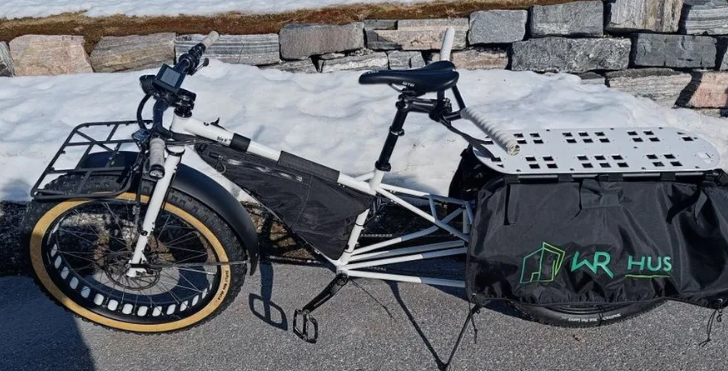

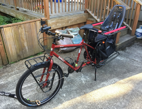

rambolbambol Napisano 29 Czerwca 2023 Udostępnij Napisano 29 Czerwca 2023 (edytowane) A może warto zainwestować w takie coś: https://www.olx.pl/d/oferta/surly-bigfatdummy-bike-packing-elektryczny-CID767-IDW75Ij.html?isPreviewActive=0&sliderIndex=3 Wygodniej będzie się nim manewrowało niż rowerem z przyczepą. Musiałbyś pomyśleć, czy dało by radę tam z tyłu zaadaptować odpowiednie siedzisko dla dziecka. W twoim założeniu słabym punktem będzie mocowanie roweru z przyczepą. Ja przy lekkiej przyczepce i dwójce dzieciaków 3 i 5 lat w niej miałem już problemy z utrzymaniem tylnego kola w hakach. W tym rowerze poniżej nie powinno to stanowić problemu. Tutaj ktoś fajnie wymyślił takie siedzisko https://bikeindex.org/bikes/629342. Gdzieś w Internecie widziałem ten rower z siedziskiem, na którym gość woził swoją babcię albo matkę. Nie mogę tego znaleźć. Edytowane 29 Czerwca 2023 przez rambolbambol Cytuj Odnośnik do komentarza Udostępnij na innych stronach More sharing options...
