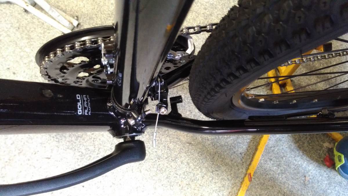

MikeSkywalker Napisano 27 Czerwca 2023 Napisano 27 Czerwca 2023 Mam Dual Sporta AD 2020 właśnie, L-kę, to mógłbym co nieco pomierzyć. Ale 2.0 wejdzie tam z palcem wiadomo gdzie. Może znajdę jakieś archiwalne fotki, wiem że przed zakupem mierzyłem w sklepie ile wciśnie. Nie pamiętam czy mam jeszcze Kendy Piedmont 700x50c, być może, wtedy mógłbym przetestować organoleptycznie. Ale na pewno w innym rowerze jest Conti Double Fighter, 2.0, więc nie widzę problemu przerzucić koło. Same opony (właśnie te Conti) polecam, nie są przesadnie lekkie, ale bardzo szybkie i ciche na asfalcie, dobrze trzymają na zakrętach, w terenie również nie narzekam. No i tanie Oprócz tego jest Race King 2.0, ale tą na asfalcie bardziej słychać/czuć, i Kenda SBE - tyle że 2.1, nie wiem czy wejdzie. Była bodajże 1.95 ale droga zwijana, nie wiem czy tutaj ma sens taka inwestycja. 1 Cytuj
spidelli Napisano 27 Czerwca 2023 Autor Napisano 27 Czerwca 2023 Najgorsze to będzie w ogóle przekonać do pomysłu 😉 Dzięki za info, jakbyś tam przypadkiem pomierzył to będę zobowiązany 👍👍 Cytuj

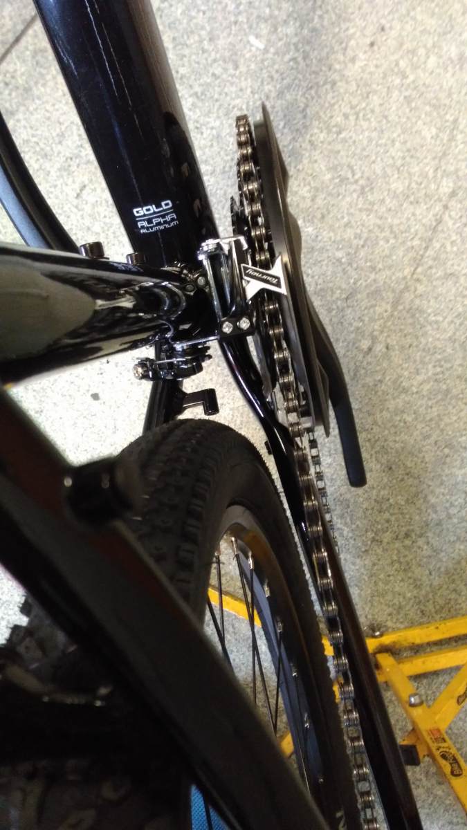

MikeSkywalker Napisano 27 Czerwca 2023 Napisano 27 Czerwca 2023 Znalazłem Ale, jaka to była opona, nie wiem. Dual Sport 2019. Mój też jak się okazuje, ale to ta sama rama co 2020. Może ktoś pozna te oponę, mogła pochodzić z roweru Authora z roku 2019, bo wiem że z innego nowego wziąłem na podmiankę. To może być Kenda SBE właśnie, 29x2.1, bo widzę że wtedy składałem swojego fulla. 1 Cytuj
spidelli Napisano 28 Czerwca 2023 Autor Napisano 28 Czerwca 2023 (edytowane) Czyli nawet 29 wejdzie; może jednak wezmę coś 29x2", zamiast 28? Dziękuję za pomoc, stawiam izotonika przy pierwszej okazji Edytowane 28 Czerwca 2023 przez spidelli Cytuj
