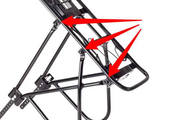

To zło i należy tego unikać. Bagażnik to dość newralgiczna część roweru, ma być solidny, możliwie jak najmniej śrubek, łączeń i elementów, które mogą Ci zepsuć piękny wyjazd.
Przecież wiesz, jaki masz rower, jakiej wielkości koło - po co Ci regulacja, której nigdy w życiu nie użyjesz? :)
Te łączenia również wyglądają na zupełnie zbędne:
Szy.
Edytowane przez szy

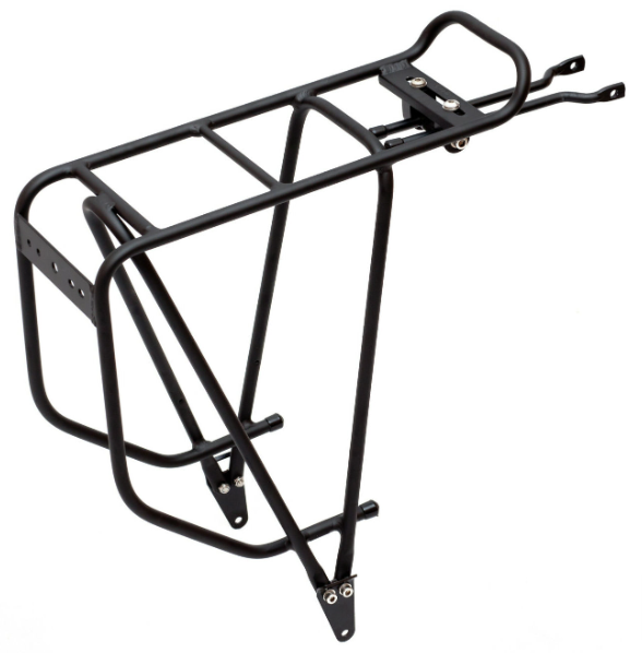

Przy okazji: początkowo zakładałem aby kupić bagażnik prosto od Crosso (https://crosso.pl/produkt/bagaznik-rowerowy-tylny-crosso/). Co prawda trochę już kosztuje ale zaakceptuję taką kwotę. Zastanawiam się czy może ktoś może polecić coś innego przystępnego cenowo?
Odnośnik do komentarza
Udostępnij na innych stronach

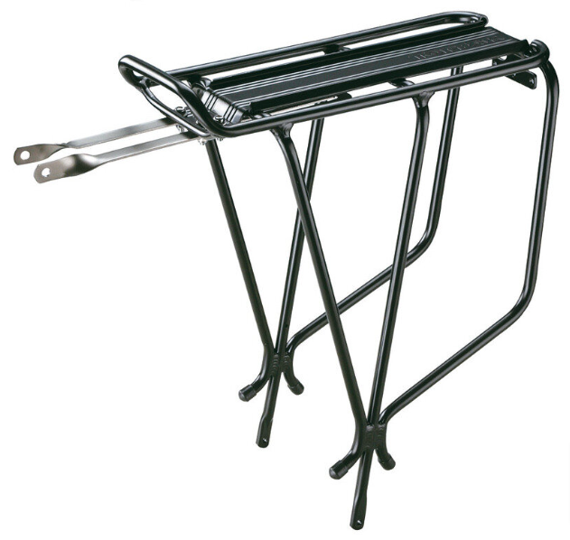

Bagażnik Crosso (czyli prawdopodobnie nadal brandowany przez Crosso solidny Massload) to drugi biegun - jeden z tych najpopularniejszych, sprawdzonych i na które się nie narzeka. Chooociaż tej blachy do regulacji i łącznie aż czterech śrubek, które można zgubić, też mogłoby nie być :)
Przykład prostej, solidnej, nieciężkiej i niedrogiej alternatywy to Super Tourist:
https://www.rowerystylowe.pl/p-1800/bagaznik-rowerowy-topeak-super-tourist
Nie mam, nie jeździłem, ale gdybym dzisiaj miał kupić, w tym segmencie cenowym wybrałbym właśnie jego.

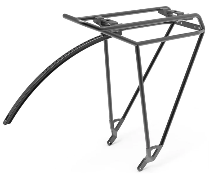

A jeśli dbasz o estetykę, nieco lżejszy wygląd sylwetki roweru, możesz zwrócić uwagę na bagażniki mocowane do ramy nie za pomocą tych srebrnych pałączków z lewej strony - na obrazku wyżej, ale za pomocą jednego, grubego połączenia biegnącego pod błotnikiem. Są na rynku od 2-3 lat, pojawiają się w nowych modelach trekkingów:
Tu przy okazji przykład takiej odchudzonej, uproszczonej konstrukcji bagażnika (Cube Acid), ale już z innej półki cenowej.
Szukałem zdjęcia, gdzie to dobrze widać - tylko to mi przychodzi do głowy na szybko:
r-raymon-tourray-6-na-green-velo-zalew-w
... przy czym jeśli pytasz o gravela, to zapewne bez błotników, więc ten punkt z estetyką może się nie sprawdzić ;)
