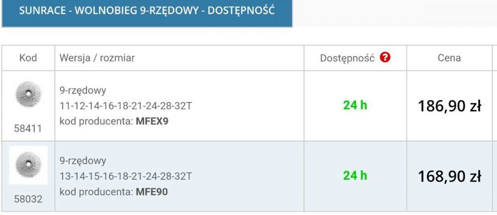

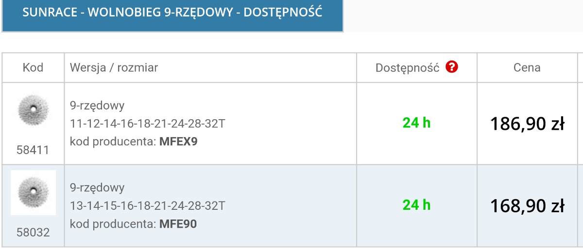

Nie ma w tym "starym Hexagonie" żadnego koła pod 8 i 9 rzędowy wolnobieg. Jest tam zwykła, najprostsza piasta pod wolnobieg. I zgadzam się z @RabbitHood jak już zmieniać koło to pod kasetę, i do tego dokupić kasetę 7rzędową żeby nie zmieniać reszty (generalnie manetki).
A wolnobiegi 9-rzędowe to jest jakaś egzotyka ostatnich lat, może tanie piasty z silnikiem to wymusiły. Ja się z takim nigdy nie spotkałem - ale zwracam honor że istnieją, nie wiedziałem.
