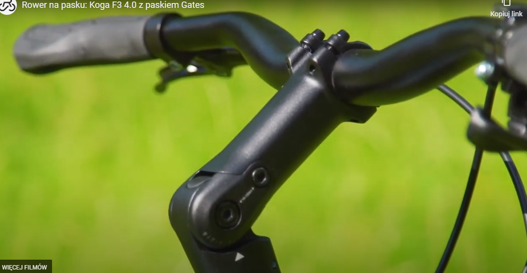

szy Napisano 26 Czerwca 2023 Udostępnij Napisano 26 Czerwca 2023 (edytowane) Często czytam o wyprostowanej pozycji na trekkingu, ale przecież to nie kwestia roweru, a jego ustawień. Pochylasz sobie mostek i masz taką pozycję, jakiej potrzebujesz. Nasze mostki w rowerach kładę zwykle zupełnie poziomo i mamy takie jakieś 30% pochylenia, które wydaje nam się komfortowe. Szukałem zdjęć rowerzystów na F3 - znalazłem film: Nawet na tej miniaturce wyżej widać, że rowerzysta jest pochylony, ale widać też, że mostek jest wciąż lekko do góry. Więc jest miejsce na dalsze obniżenie Gatesa z Alfine 11 uwielbiamy, to nasz podstawowy napęd i moim zdaniem fajna sprawa, i w mieście, i w turystyce, ale pamiętaj, że nie nadaje się na większe górki. Jeśli masz w planach dłuższe lub bardziej strome podjazdy, niestety myśl o standardowym napędzie. * * * edit: Dopiero teraz obejrzałem cały film, który wkleiłem 🙃 - to ujęcie z mostkiem, tu jest duuużo do regulacji jeszcze. Szy. Edytowane 26 Czerwca 2023 przez szy Cytuj Odnośnik do komentarza Udostępnij na innych stronach More sharing options...
Kilym Napisano 26 Czerwca 2023 Udostępnij Napisano 26 Czerwca 2023 O wyprostowaną pozycję w kogach się nie martw, mostek można naprawdę nisko ustawić, dokupujesz jeszcze ergony i gdy potrzebujesz jesteś bardzo mocno pochylony.(Chociaż nie wiem czy to zdrowo dla roweru tak go wyginać ale do tej pory daje radę ). Alfine 11 z paskiem to cud z którego nigdy nie zrezygnuję, pewnie na podjazdach byłoby miło mieć jeszcze niższe biegi ale udało się przejechać przez świętokrzystkie i inne dłuższe bądź krótsze podjazdy bez zsiadania z roweru, mimo że był mocno dociążony(35 kg z bagażem). Do tej pory (prawie 3k kilometrów) nie musiałem z napędem robić nic, oprócz wymiany oleju po około 300km. Rzekome problemy które miałem na początku okazały się być wytworem mojej nadgorliwości, bo rower nadal jedzie gładziutko, a nikt z nim nic nie robił. Cytuj Odnośnik do komentarza Udostępnij na innych stronach More sharing options...
