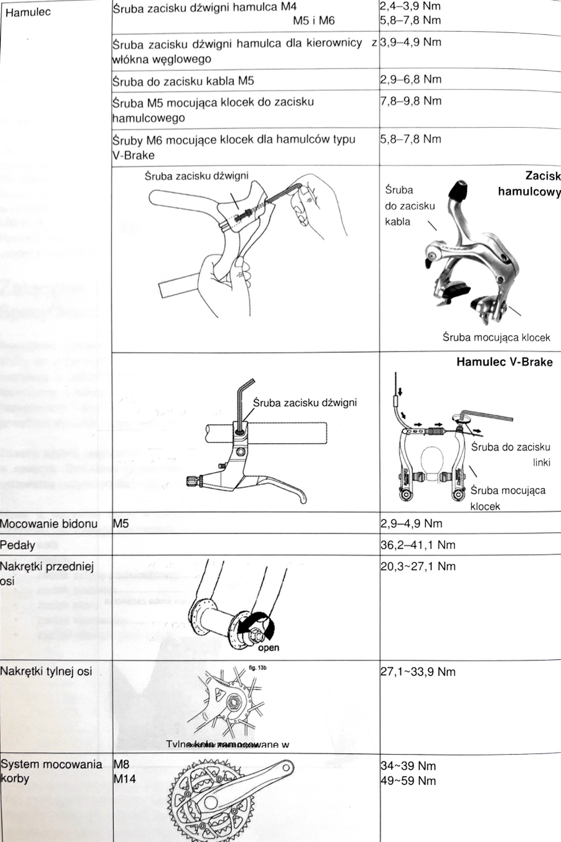

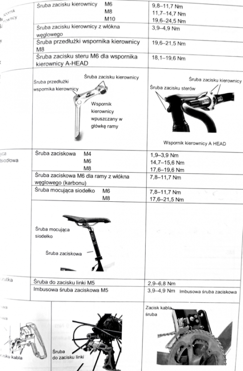

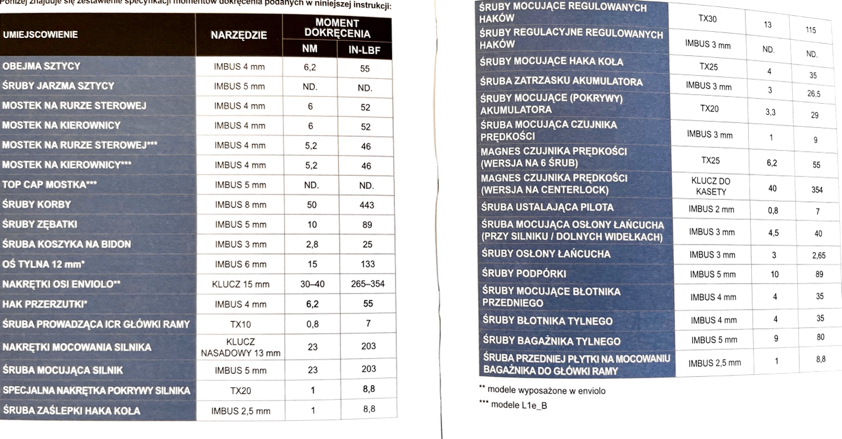

marcina Napisano 25 Czerwca 2023 Autor Udostępnij Napisano 25 Czerwca 2023 (edytowane) Aby mieć pełen obraz i jak najlepiej "rozpykany" temat podsyłam poniżej skany z instrukcji dwóch rowerów. Rower szosowy: Rower elektryczny: Edytowane 25 Czerwca 2023 przez marcina Cytuj Odnośnik do komentarza Udostępnij na innych stronach More sharing options...
ChuChu Napisano 25 Czerwca 2023 Udostępnij Napisano 25 Czerwca 2023 Fajnie fajnie. Szkoda tylko że to wartości wyssane z palca. Cytuj Odnośnik do komentarza Udostępnij na innych stronach More sharing options...
