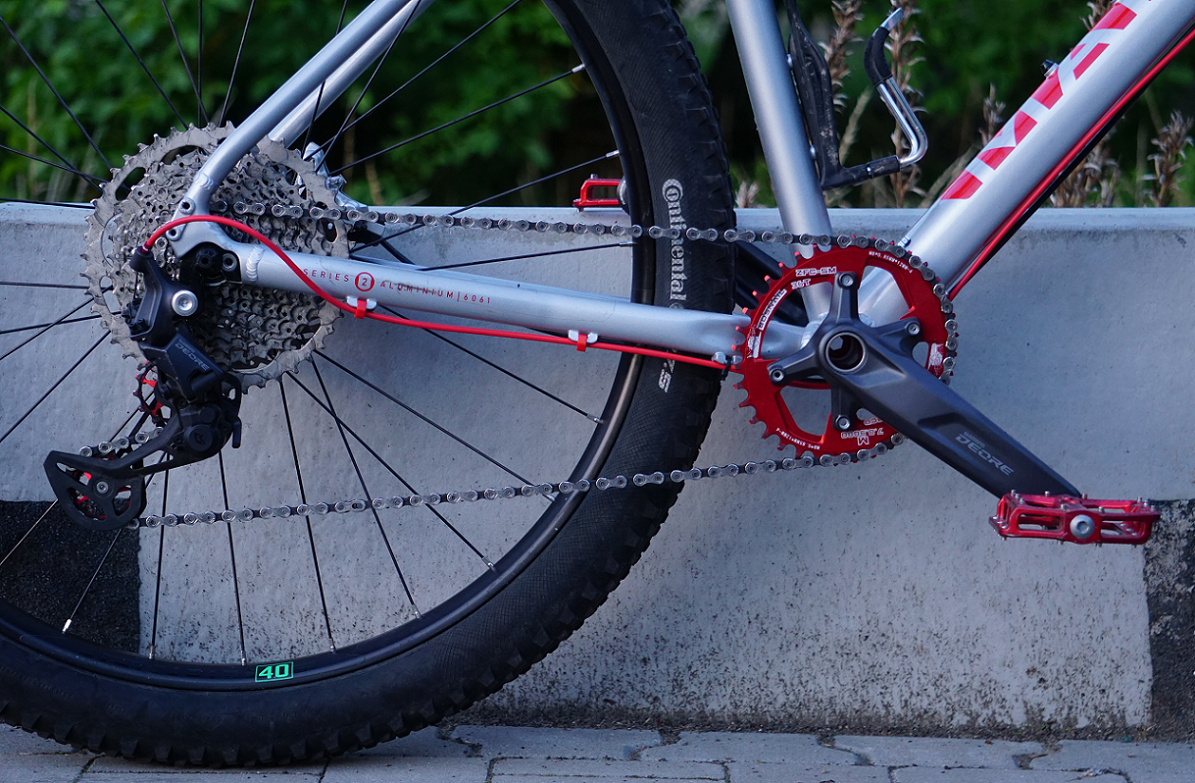

Rd m5120, CS m4100 11-42/46 i kmc x10. Z przodu 34/38. Świetna sprawa dla młodych. Prosto i wygodnie... U młodego mam 1x7 i uważam że super rzecz dla dziecka które nie przejmuje się jaki ma bieg przód tył. Tutaj zmienia tylko tył w zależności od sytuacji, co czuje w nogach.
