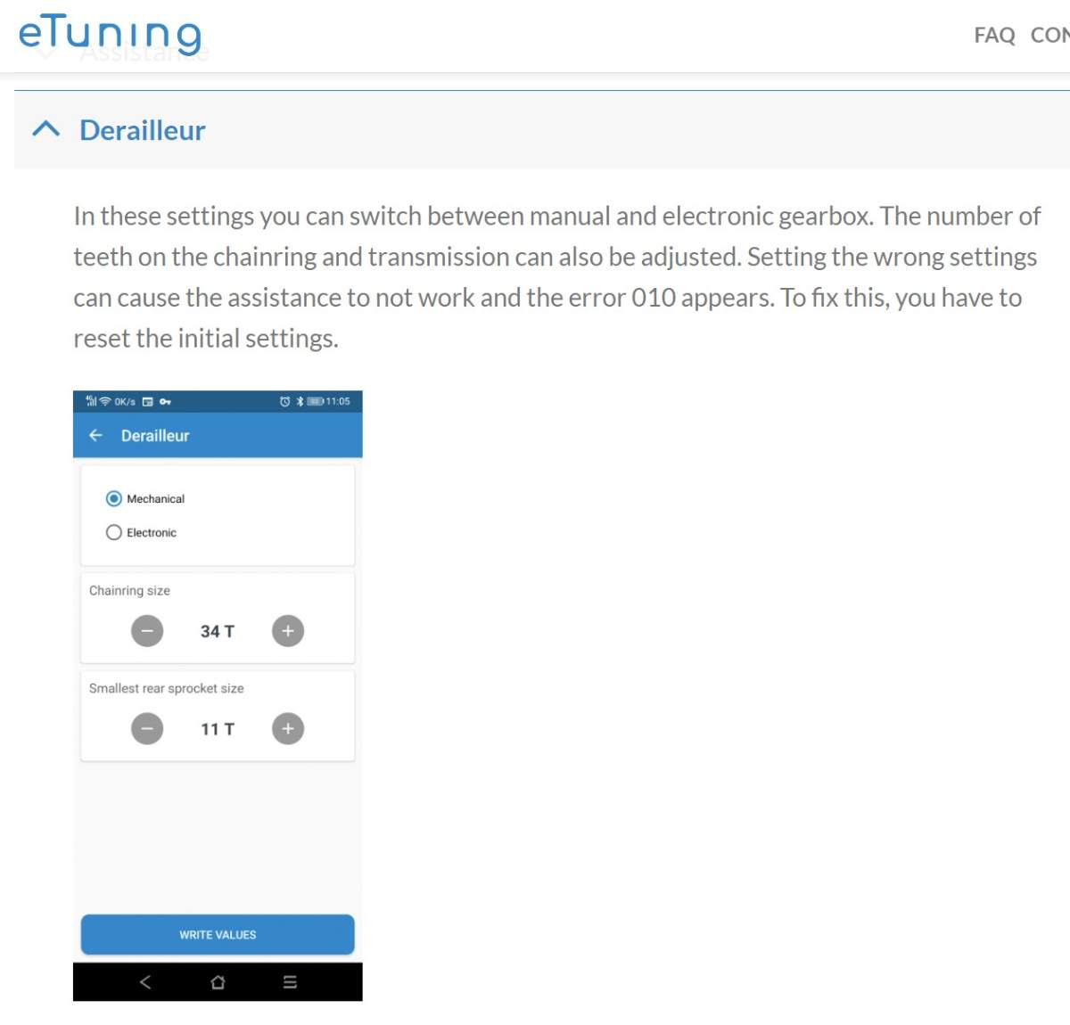

posiadam pełną licencję na oprogramowanie eTuning, używam go do ebike z Shimano 6100, jestem z niego bardzo zadowolony. Założyłem go po zmianie uszkodzonego silnika na nowy. Po przejechaniu 1000 km na wyświetlaczu SCE6100 pojawił się symbol klucza. Próbowałem to wyłączyć, ale nie mogłem znaleźć odpowiedniej opcji w oprogramowaniu. Przy okazji (niepotrzebnie!!) zmieniłem typ przerzutki z domyślnej elektronicznej na mechaniczną, bo tylko taką posiadam (Alfine 8). Niestety teraz wyskakuje błąd E010 którego nie mogę usunąć w żaden sposób. Oprogramowanie łączy się z rowerem, ale powrót do ustawienia elektronicznej przerzutki nic nie zmienia, nadal jest błąd E010. Odłączenie akumulatora też nic nie daje. Zastanawiam się nad usunięciem z telefonu wszystkiego co związane jest z tym oprogramowaniem i instalacją ponowną od nowa, ale boję się, że ten błąd odnotowany jest w sterowniku silnika i ten proces nic nie da. Ma ktoś jakieś pomysły?

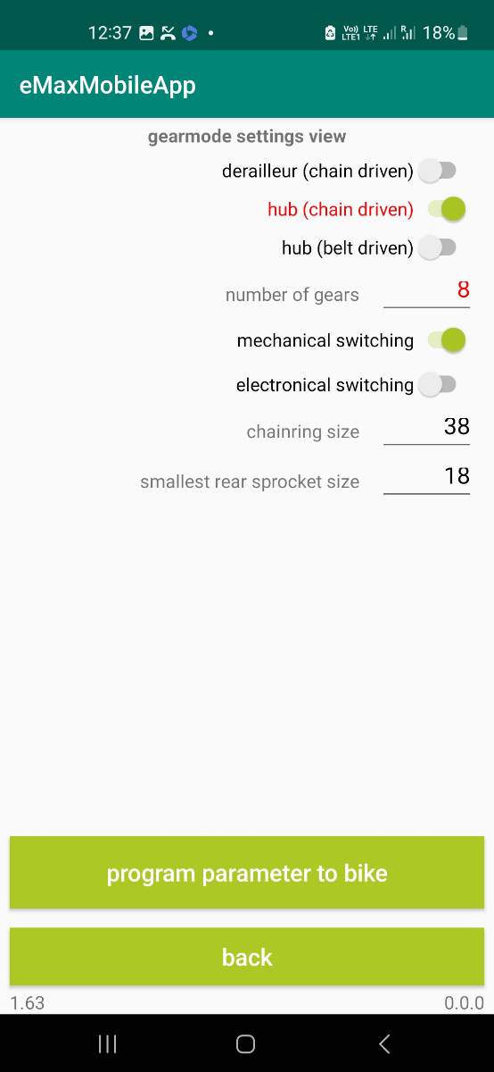

Aplikacja zmienia typ przelozen z piasty na zwykłą przerzutke mozesz to zmienic za pomocą tego programu ze screenshota. Daj znać czy pomogło ;)
