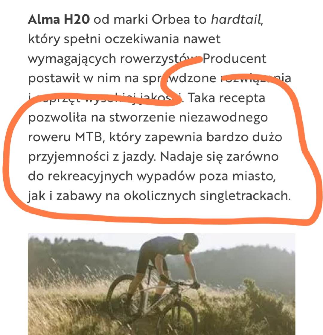

jsq Napisano 23 Czerwca 2023 Autor Napisano 23 Czerwca 2023 Hardcorowo to miałem na myśli jakieś wielkie góry, skoki itp. To mówisz, że nie da się tym pojeździć po leśnych ścieżkach, przez asfalt, miasto... tak żeby trening na nogi sobie zrobić? Oszukują? Cytuj
Gość Napisano 23 Czerwca 2023 Napisano 23 Czerwca 2023 (edytowane) @Mihau_ ma rację, a ja Ci napiszę to inaczej. Kupiłeś rower wyścigowy, na trasy XC itd. No i możesz sobie nim jeździć, bo od tego się nie umiera. Tylko trzeba zadać sobie pytanie: po co? Gdybyś kupił rower bardziej przystosowany do tego gdzie jeździsz, to: - Mógłbyś bez problemu zamontować upragnioną nóżkę - Miałbyś prawdopodobnie lepszą pozycję. Jestem niemalże pewny, że zrobisz z tego roweru trochę pokrakę, bo uznasz że jest mało wygodnie. - Siła nóg by była zamienia na prędkość, a nie tracona przez widelec o sporym skoku, szerokie opony i niskie ciśnienie - Spora szansa że byłby lżejszy - Napęd byłby lepiej dostosowany do miejskich zastosowań To tyle co mam w głowie na ten moment, a powodów jest pewnie znacznie więcej. Dodatkowo, masz tam napęd 1x12. Współczuję kosztów wymiany. Pewnie jakiś Cross lub Fitness byłby idealnym wyborem. Na rynku są modele, które wyglądają naprawdę dobrze, a przy okazji pasowałyby znacznie lepiej do Twoich zastosowań. No ale jak lubisz toczyć się na kartoflach po mieście tracąc siłę, a przy okazji robić kombinacje z podnóżką, to już Twoja decyzja. A wracając do tematu: będzie Ci ciężko, bo takie rowery nie są projektowane pod montaż takich akcesoriów. Edytowane 23 Czerwca 2023 przez Gość Cytuj
jsq Napisano 23 Czerwca 2023 Autor Napisano 23 Czerwca 2023 Ok, nie ma, to nie ma. Moze coś się wykombinuje. No a jeśli nie, to jakoś przeżyję. Dam później znać, czy mi pasuje ten sprzęt, czy nie i czy to był naprawdę taki najgorszy wybór. Cytuj
