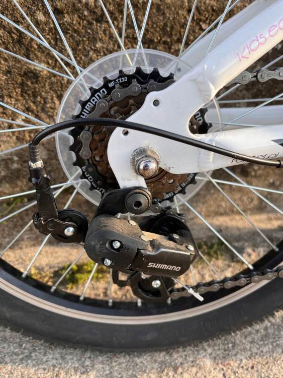

fantasta Napisano 19 Czerwca 2023 Napisano 19 Czerwca 2023 Hej. Chciałbym wymienić córce wolnobieg z przerzutką plus manetka. Aktualnie jest 6 - biegowy MF-TZ20 plus jakaś bieda Shimano. Chciałbym zmienić na coś 7- biegowego (pod górkę jeszcze ciężko) i pewniejszego. Cytuj
remover Napisano 19 Czerwca 2023 Napisano 19 Czerwca 2023 Córka wyrośnie z tego roweru za półroku , więc mocne inwestowanie nieco mija się z celem. Ułatwić podjazdy można instalując zamiast 14-28 co masz teraz, 14-34, też 6 biegowy. Cytuj
fantasta Napisano 19 Czerwca 2023 Autor Napisano 19 Czerwca 2023 No właśnie dopiero na nim zaczęła, ma 6 lat skończone. Więc na 2-3 lata spokojnie. Cytuj
remover Napisano 19 Czerwca 2023 Napisano 19 Czerwca 2023 jesteś optymistą Do podjazdów - wolnobieg 14-34 6x. Przerzutkę nie ma co zmieniać, bo po pierwsze 6 biegów nie wymagają jakieś precyzji i zaawansowanej technologii i każda przerzutka z tym sobie poradzi, a po drugie wszystko co teraz sprzedają na 6-8 biegów nie zbyt odbiega jakością od tego co masz. Weż też pod uwagę że to jest kolo 20 i przerzutka ma być krótka. Manetkę podejrzewam masz Revoshift i tu generalnie zależy od dziecka, niektórym kiepsko idzie sterowanie obrotowymi, a niektórym manetkami "na paluchy". Więc niech pojeździ - jak się nie polubi z obrotową, to można pomyśleć nad jakimś Altusem 7x. Cytuj

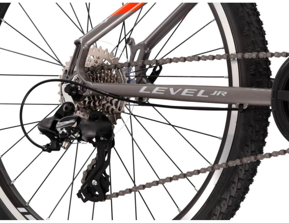

fantasta Napisano 19 Czerwca 2023 Autor Napisano 19 Czerwca 2023 Nad manetką myślałem SL-TX30, wielu ją tu poleca dla dzieci. Z tą obrotową to różnie, przeważnie brak precyzji, ciężko jej trafić w dany bieg. Jakiś model tego wolnobiegu konkretnie? Przerzutka to ogarnie aktualna? Bo patrzę sobie i konkurencja czyli KROSS ma w swoich 7 rzędową przerzutkę tez z taką dużą zębatką. O takie coś mi właśnie chodziło. Na pewno będzie jest wygodnie pod górkę wjechać. U nas w Gdyni same górki 😕 Cytuj
remover Napisano 19 Czerwca 2023 Napisano 19 Czerwca 2023 A tu nie ma co konkretyzować Wolnobiegi 6x istneją w 99% jako 2 modeli - 14-28 (ten co masz) i 14-34 (gdzie zamiast 28 jest 34, a reszta taka sama). Jest jakiś model na przerzutce napisany? Można poszukać info co ona tam obsługuje, chociaż obstawiam, że u Shimano nie będzie nawet wspomnienia o tych modelach. I oby łańcuch nie był zbyt krótki, to jednak aż 6 ząbków dochodzi. Cytuj
Garlock Napisano 19 Czerwca 2023 Napisano 19 Czerwca 2023 Ten Kross ma 24" koła (znacząco większe). Jak założysz do roweru córki wolnobieg Megarange, to między najmniejszą a najwiekszą zebatką przerzutka bedzie musiała wybrać większą ilość łańcucha (20 zamiast 14 ogniw). Nie wiem jaką pojemność ma twoja przerzutka. Jesli ogranie 20 ogniw to OK (większość Tourneyów z krótkim wózkiem ogarnia do 30). I musi pracować z zebatką 34. Jeśli nie będzie chciała, to trzeba będzie wymienić przerzutkę np. na Tourneya RD-TY300 (krótki wózek). To chyba najtańszy model. Tylko nie próbuj wkładać średniego czy długiego wózka bo będzie się kończył na poziomie opony. I córce szybko uda się skasowac przerutkę albo przynajmniej wygiąć hak. I przy okazji pewnie się przewróci. Cytuj

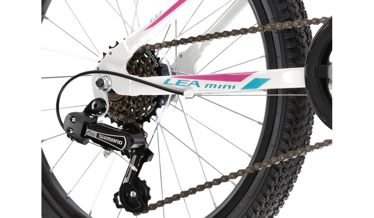

fantasta Napisano 19 Czerwca 2023 Autor Napisano 19 Czerwca 2023 Obawiam się, że to coś takiego https://bike.shimano.com/pl-PL/product/component/tourney/RD-FT35-A-SS.html i patrząc na inną tej serii obsługuje max 28 zębatke. 3 minuty temu, Garlock napisał: Ten Kross ma 24" koła (znacząco większe). Masz rację. Pomyliłem się. Muszę patrzeć na LEA MINI. Tam mają 7 biegów ale zębatka ostatnia 28 ;/ Cytuj
remover Napisano 19 Czerwca 2023 Napisano 19 Czerwca 2023 (edytowane) No to leżysz. Czyli upgrade do Megarange 14-34 wymagał by wolnobiegu, przerzutki i łańcucha. W takim razie już idź za ciosem i kup wolnobieg 14-34 ale 7x i też manetkę 7x. W 7 biegowych wolnobiegach nawet jakiś wybór jest, Sunrace jest do kupienia z bardziej sensownym uzębieniem niż Shimano, 14-16-18-21-24-28-34 vs 14-16-18-20-22-24-34 upd. na koło 20 cali to najlepiej by było nie krótki wożek (GS), a najkrótszy (SS), z tanich przerzutek SS u Shimano co obslugują 34 to chyba tylko RD-TY200-SS. Edytowane 19 Czerwca 2023 przez remover Cytuj
