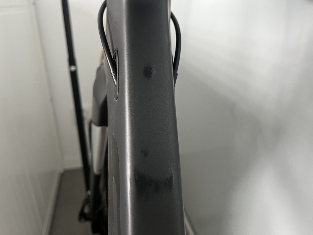

MrReus Napisano 18 Czerwca 2023 Napisano 18 Czerwca 2023 Cześć, kupiłem niedawno karbonowy rower szosowy, postanowilem zamontować do niego torbę, torba jest dość szorstka i niestety przy dłuższej jeździe po mniej równych drogach przytarła mi matową warstwę farby, pozostawiając błyszczące ślady widoczne na zdjęciach. Czy można cokolwiek z tym zrobić żeby wyglądało to lepiej, czy pogodzić się i jeździć dalej? Cytuj
Sziva Napisano 18 Czerwca 2023 Napisano 18 Czerwca 2023 Może kup matową czarną samoprzylepną folię ochronną. Jest tego masa na Allegro i do oklejania samochodów i do rowerów. Zakleisz sobie wycierkę, a i przy kolejnym użyciu torby zabezpieczysz ramę. Cytuj
ChuChu Napisano 18 Czerwca 2023 Napisano 18 Czerwca 2023 Bez lakierowania nic nie zrobisz. A że mleko się już rozlało, to rada jak wyżej. Cytuj
RabbitHood Napisano 18 Czerwca 2023 Napisano 18 Czerwca 2023 Zaklej każdą powierzchnię "styczną" z torbą - zwłaszcza tam, gdzie są rzepy. Takie mocowanie potrafi przetrzeć lakier do "gołej stali" (a w twoim przypadku do włókna węglowego). Cytuj
nossy Napisano 18 Czerwca 2023 Napisano 18 Czerwca 2023 Niestety taki minus lakierów matowych- trzeba pokochać/zaakceptować/polubić. I zabezpieczyć na przyszłość. Czymkolwiek nie spróbujesz- będzie gorzej. Cytuj
