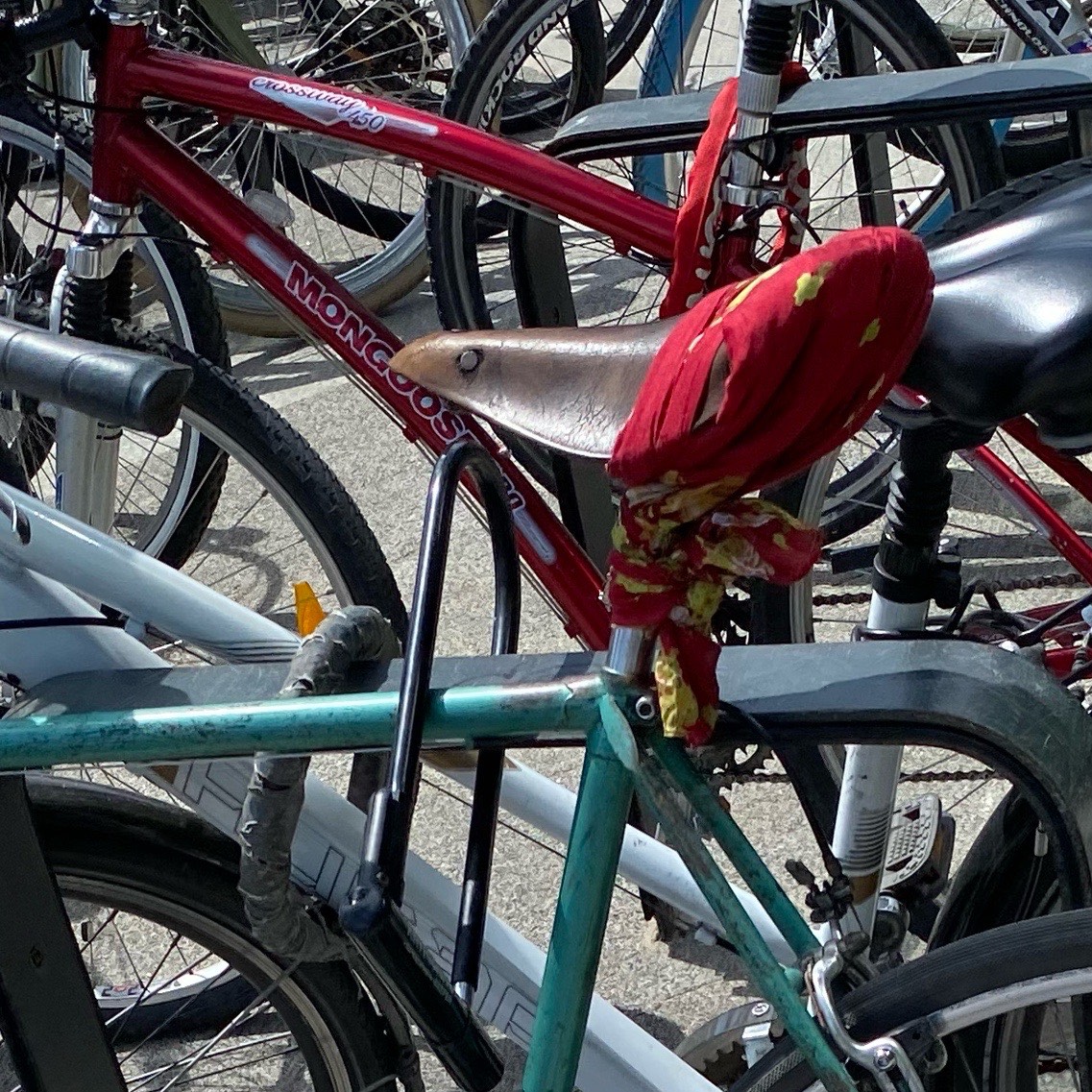

[Stare siodełko rowerowe] wymiana skóry
Kupić nowe siodełko Brooks w niemieckim  sklepie ok 100E,  bo u nas ceny oszalały,
opcja B ciuchland lub babciowa szafa i założyć beret ( ma siodełko) i sobie tak pojeżdzić koncepcyjnie.
Opcja C China Rambolbambol kupował siodełka gdzieś w Chinach albo Tajwanie podobne do Brooks,ale też są drogie…
kupowanie archiwalnych siodeł to zaułek, nawet zachowane idealnie po 100 km zaczyna się pokrywać rybią łuską , matem, pęka brudzi spodnie na brązowo… jeżeli jednak rower stoi na działce i 7 razy w roku służy do podjechania pod najbliższy sklep- opcja berecik albo inny pokrowiec. albo stare spodnie.
Mam już co najmniej trzy siodła z Diamantów 167 z końca lat 50 i mimo terapii pastami do siodeł końskich nawet  najlepsze ( jak nowe) nie nadaje się do codziennej ekspolatacji.
Nawet współczesny Brooks nie chce sprzedać skóry tylko całe nowe siodło… mam mocno naciągniętego Brooksa ( z olbrzymim przebiegiem) i myślałem o reinkarnacji… i nie ma to raczej sensu. Mój zrobił u mnie ok 4000 km a dostałem go w stanie już zdemolowanym ( ale lico skóry nie było zdarte i powierzchnia wciąż nie ciągnie potu i nie oddaje w spodnie brunatnych plam.
W razie desperacji w stolicy - mogę sprzedać naprawdę fajne siodło stare, ze skórą w niezłym stanie ( sprężynowe do roweru Holender) albo od Diamanta - szosowe  napięte, ale pod „beret ( jeśli to ze zdjęcia jest porwane i nie trzyma kształtu.
Ostatnio pod Arkadią widziałem klekota Diamanta, jedynie manetka od biegów była taka że bym kupił  albo się zamienił - siodło wyglądało jak zwykle- zawinięte babciową chustą 😀
