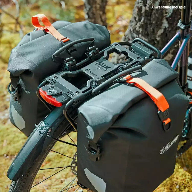

spidelli Napisano 22 Czerwca 2023 Udostępnij Napisano 22 Czerwca 2023 (edytowane) Jeszcze coś takiego mi przyszło do głowy: https://www.sks-germany.com/en/products/infinity-universal/ Dotarło do mnie, że Topeak nie ma boczków pod zwykłe sakwy i w zasadzie TetraRack M nadaje się do wożenia toreb Topeaka (które koło sakwy nawet nie leżały); wprawdzie na stronie Topeaka pojawiły się takie dodatkowe ramki ale chyba jeszcze niedostępne w PL. Podsumowując - zarówno Topeak, jak i Thule, za niemałe pieniądze oferują tylko bazowy bagażnik, do którego za bardzo nie da się założyć zwykłej sakwy. Thule ma w ofercie brakujący element, ale cena za całość podwaja się. Ramki Topeaka są tylko na ich stronie, póki co. Edytowane 22 Czerwca 2023 przez spidelli Cytuj Odnośnik do komentarza Udostępnij na innych stronach More sharing options...

spidelli Napisano 22 Czerwca 2023 Udostępnij Napisano 22 Czerwca 2023 Mnie ten SKS zaciekawił, niestety nie podają wymiarów a chciałbym go pożenić przynajmniej z malymi sakwami Ortlieba... Cytuj Odnośnik do komentarza Udostępnij na innych stronach More sharing options...

wojtasin Napisano 22 Czerwca 2023 Udostępnij Napisano 22 Czerwca 2023 (edytowane) Tutaj gość pokazuje z sakwami, z inną górą i z wymontowanym tym cosiem do toreb SKS. Wygląda ciekawie, ale i tak cieszę się, że nie potrzebuję Edytowane 22 Czerwca 2023 przez wojtasin 1 Cytuj Odnośnik do komentarza Udostępnij na innych stronach More sharing options...
wymiennik Napisano 22 Czerwca 2023 Udostępnij Napisano 22 Czerwca 2023 2 godziny temu, spidelli napisał: Mnie ten SKS zaciekawił, niestety nie podają wymiarów a chciałbym go pożenić przynajmniej z malymi sakwami Ortlieba... https://r2-bike.com/SKS-luggage-carrier-Infinity-Universal Tutaj są podane wymiary górnej części. Ale rzeczywiście cena powala. 🤨 1 Cytuj Odnośnik do komentarza Udostępnij na innych stronach More sharing options...

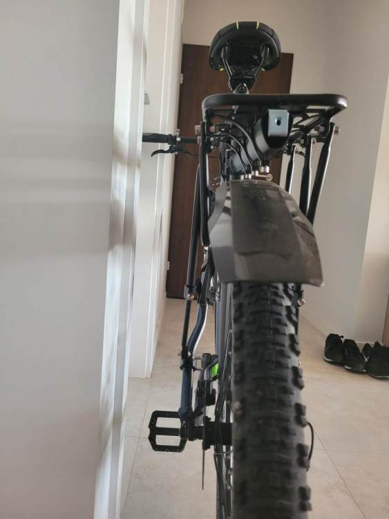

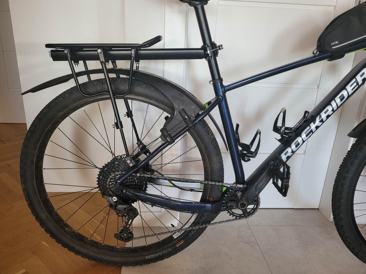

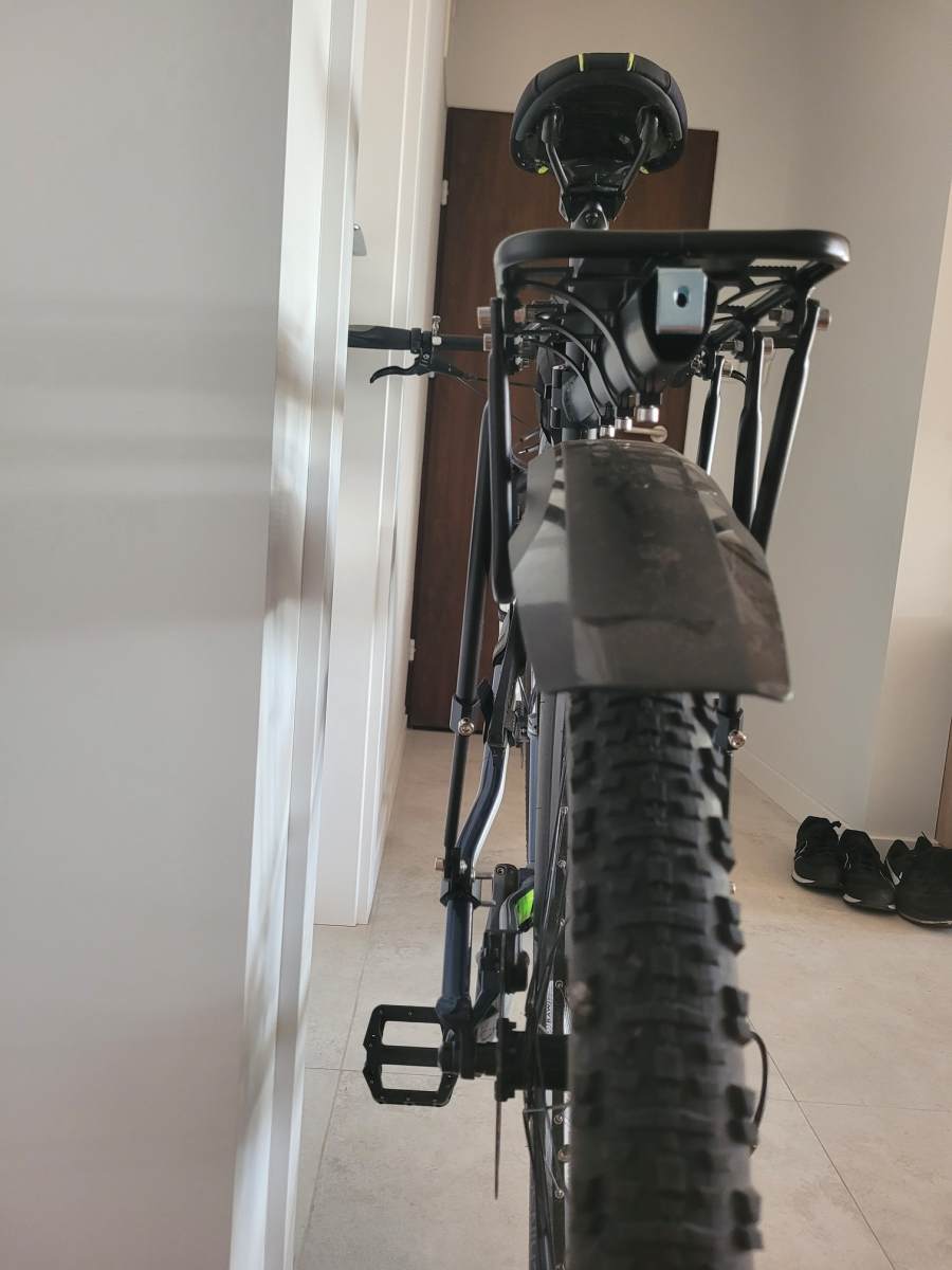

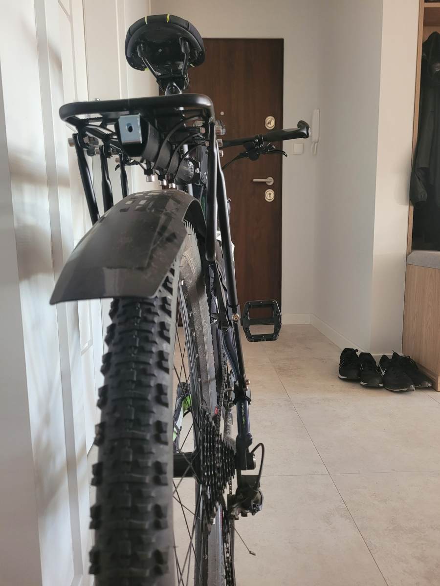

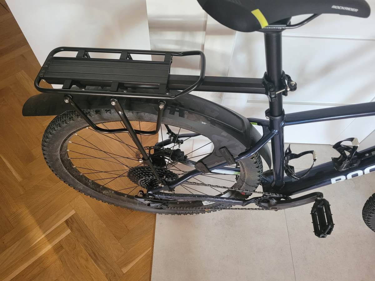

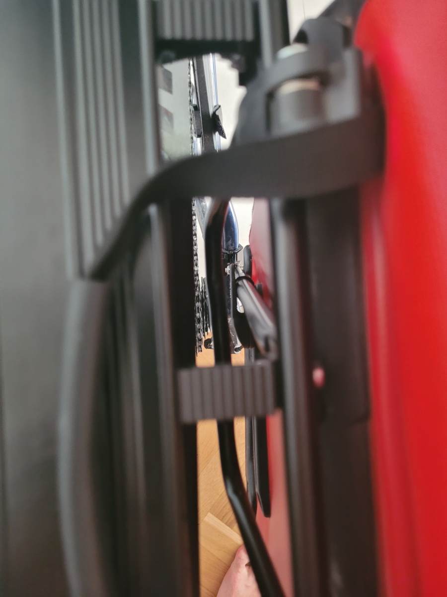

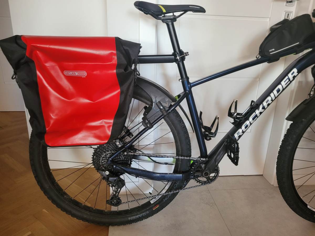

zlatan Napisano 25 Czerwca 2023 Autor Udostępnij Napisano 25 Czerwca 2023 No to założyłem i pojeździłem. Pierwsze wrażenia po rozpakowaniu były iście gówniane. Nawet jak na chińską jakość za 57,90 (bo tyle w końcu dałem) - mnóstwo jakichś niedoróbek, odpryśnięć, zadrapań, lekkich wgnieceń. Na szczęście chyba wszystko powierzchowne, sam metal wydaje się być w całości. Drugie wrażenia po skręceniu i założeniu na rower też były słabe. Ja ogólnie mam bikepacking w sercu, estetyka bagażnika rowerowego jakoś mi nie leży, a jeszcze z taką wielką rurą przyczepioną do sztycy, to aż mi się własny rower przestaje podobać. Generalnie paskudztwo, no ale nie zamierzam z tym jeździć na stałe, tylko zakładać 1-2x w roku na grubsze wyjazdy namiotowe, więc do przeżycia. Natomiast bagażnik trzyma się naprawdę mega stabilnie, nie ma mowy o żadnym bujaniu, skręcaniu, próbowałem trząść nim na różne strony - absolutne rock solid. Dorzucam kilka fotek jak go zamocowałem. Bez żadnego problemu wchodzi do Boosta, te boczne wsporniki są rozgięte w naprawdę niewielkim stopniu (instrukcji nie było, ale zamocowałem je odwrotnie niż na zdjęciach na Allegro, tzn. u mnie boczne stelaże są bliżej koła, a wsporniki na zewnątrz - mam nadzieję że widać na fotkach o co mi chodzi ). Miejsce montażu wypadło chyba w idealnym punkcie, nisko na tylnym trójkącie, wspornik w takim wypadku ma długość 37 cm. Mogłem nawet jeszcze niżej, ale uznałem, że już będzie niebezpiecznie blisko napędu (śruby są bardzo długie). Plusik też za to, że nie muszę ściągać błotnika (SKS Mudrocker), bo bagażnik bez problemu się z nim dogaduje, zarówno pod względem prześwitu, jak i miejsca montażu. Połączenie ze sztycą jest sztywne, nie ma możliwości regulacji kąta, u mnie bagażnik jest minimalnie (jakieś 3 stopnie) nachylony w tył. Sakwy Ortlieb Back Roller City bez żadnego kłopotu da się zaczepić, również na haczyk na dole, tylko nie do tych krótkich stelażyków, a do wspornika (też starałem się to złapać na zdjęciu). Zastanawiam się, czy w ogóle nie zdjąć tych stelaży, nie widzę w nich żadnego sensu. Zamontowana całość generalnie wzbudza zaufanie, dumnego napisu "100 kg" na naklejce nawet mi się nie chce komentować, ale bez wahania zapakowałbym na niego 15 kg. Ja w każdym razie wrzuciłem dzisiaj testowo sakwy 2x 5 kg i zrobiłem 80 km pętelkę między Warszawą a Zegrzem - w jedną stronę wałem nad Wisłą i wzdłuż torów, z powrotem nad Kanałem Żerańskim. Nic hardkorowego, ale sporo kamienistych szutrów, piachu, nierówności, jazdy przez las - myślę że takie uczciwe amatorskie turystyczne MTB. Nic nawet nie drgnęło, po wycieczce trzymało się tak samo dobrze jak na starcie. Także test zaliczony, kolejny to pewnie będzie już prawdziwa kilkudniowa wyprawa, możliwe że dopiero w przyszłym roku. Jeszcze chyba tylko muszę poszukać jakiejś blaszki-adaptera żeby przykręcić tam z tyłu i zamocować jakąś dobrą lampkę bagażnikową 1 Cytuj Odnośnik do komentarza Udostępnij na innych stronach More sharing options...
Przecietny Napisano 25 Czerwca 2023 Udostępnij Napisano 25 Czerwca 2023 (edytowane) Cześć Widzę, że spóźniłem się z odpowiedzią i to sporo. Z racji tego,że mój bagażnik jest inny to montowałem go na takie obejmy jak na zdjęciu. Ta po prawej do sztycy, te po lewej do rurek trójkąta jak u Ciebie. Mnie nurtuje jedno pytanie czy punktowy nacisk na rurki trójkąta którego producent nie przewidział jest bezpieczny? Nie obawiasz się o to? Niestety zdjęć na rowerze nie mam a Twoje rozwiązanie sprawia naprawdę solidne wrażenie i dość podoba mi się ten system, zawsze to pewniejsze rozwiązanie z obejmą przystosowaną do sztycy. Edytowane 25 Czerwca 2023 przez Przecietny Cytuj Odnośnik do komentarza Udostępnij na innych stronach More sharing options...
zlatan Napisano 25 Czerwca 2023 Autor Udostępnij Napisano 25 Czerwca 2023 Te obejmy są podgumowane, a ja starałem się je dokręcić "mocno ale z czuciem". Nie jestem niestety specem od rowerów, staram się działać na zdrowy rozsądek - wychodzę z założenia, że rower ma służyć tak jak potrzebuję, nie planuję wrzucać na bagażnik wielkich kilogramów, tylko kilka dni w roku pojeździć z sakwami. Jeżeli rower MTB nie będzie w stanie wytrzymac czegoś takiego... to co to jest, kurde, za rower? 1 Cytuj Odnośnik do komentarza Udostępnij na innych stronach More sharing options...
