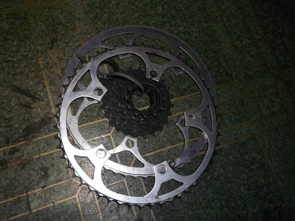

[Napęd] korba i kaseta, ocena stanu
Młynek to najmniejsza zębatka korby.
Kaseta też jest już licha. Wygląda na to, że musisz kupić cały napęd. Dokup dodatkowy łańcuch i zamieniaj je co ok. 500km (zwiększysz żywotność napędu).
Jeśli łańcuch jeszcze nie przeskakuje to napęd dojechałbym a na jesień całość wymienił.
Edytowane przez Lezia
Odnośnik do komentarza
Udostępnij na innych stronach
Teraz już wiem dlaczego jakieś dziwne odgłosy przy tym napędzie. Przy korbie takie jakby pstrykanie, pewnie łańcuch nie zazębia prawidłowości na zjechanych blatach. Przy kasecie też jakieś terkotanie, albo od kasety albo kółka przerzutki mają za duży luz.
Łańcuch przeskakuje tylko na największym blacie i najmniejszej zębatce kasety.
Z robię tak jak mówisz, na jesieni zmienię napęd.
Dziękuję za bardzo za pomoc.
