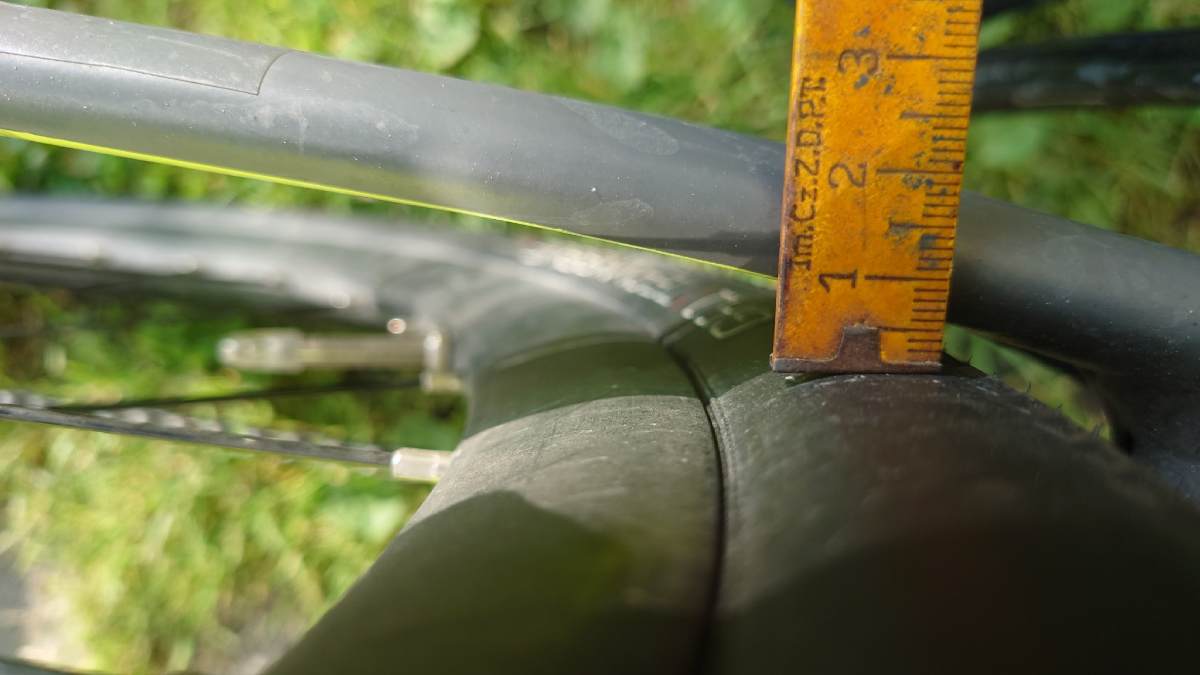

spidelli Napisano 18 Czerwca 2023 Udostępnij Napisano 18 Czerwca 2023 (edytowane) Skoro decyzja podjęta, to pozwolę sobie na wtrącenie się. Rozważam urlop na Mazurskiej Pętli Rowerowej, w moim wątku kilkukrotnie pojawił się motyw piachu. Pierwszy wybór, czyli gravel na oponie 40C Bontrager GR1 Team Issue stanął pod znakiem zapytania. Zastawiam się nad czymś szerszym, bo miejsca jeszcze trochę jest w trójkącie/widelcu. Szerokość obręczy to 21. Wiem, że problemu piachów to za bardzo nie rozwiązuje ale tak czy siak chciałbym nieco mocniej zróżnicować swoje rowery. Jeden jest bardziej "szosowy", więc ten, o którym mowa jest mocno turystyczny - bagażnik, sporo miejsca w ramie itp. Prędkość nie jest tu priorytetem, zresztą w tym rowerze jest bardziej miękka korba (46/36 vs 50-34) więc chcę z niego zrobić coś do turystyki albo do przejażdżek niedzielnych po gorszych nawierzchniach. Fakt, że dwie ostatnie sakwiarskie wyprawy to głównie gładkie asfalty a teraz celuję w piachy ale albo oblecę to na oponie uniwersalnej, albo za taką uznam obecne Bontragery, a kupię coś bardziej hardkorowego i będę zakładał na piachy,, szutry i dziury, (może nawet wymienię Tiagrę na GRX ) Podsumowując: 1) Ile najwięcej (ale rozsądnie) da się założyć na obręcz 21 (w międzyczasie pomierzę sobie ile mam luzu w rowerze)? 2) Uniwersalna czy specjalistyczna (mogę przeboleć wymianę opon pod konkretny wypad sakwiarski). 3) Obręcze mam Tubelless Ready więc może warto (oczywiście w tej opcji chyba wymiana opon raz czy dwa w roku nie ma już sensu, lepiej porządnie zamleczyć i zapomnieć)? Przepraszam za wcinkę w wątku ale nie chciałem tworzyć kolejnego o podobnej tematyce. Edytowane 18 Czerwca 2023 przez spidelli 1 Cytuj Odnośnik do komentarza Udostępnij na innych stronach More sharing options...
Eathan Napisano 18 Czerwca 2023 Autor Udostępnij Napisano 18 Czerwca 2023 @spidelli wcinka na miejscu. Sam chętnie się czegoś dowiem 1 Cytuj Odnośnik do komentarza Udostępnij na innych stronach More sharing options...
spidelli Napisano 18 Czerwca 2023 Udostępnij Napisano 18 Czerwca 2023 (edytowane) Przyznaję, że mnie poniosło, max 45 wejdzie, o ile w ogóle. Żałuję, że jak miałem DSX na stanie (żony) to nie przełożyłem do przymiarki... On miał 45 oponkę... Pozostaje więc opcja: 1) znalezienia lepszej opony od obecnej - może coś gładszego środkiem, a z bieżnikiem na krawędzi; 2) zamleczenia. I problemu piachów nie rozwiążę, więc drugi wątek z rowerem na urlop wciąż aktualny Edytowane 18 Czerwca 2023 przez spidelli Cytuj Odnośnik do komentarza Udostępnij na innych stronach More sharing options...
ChuChu Napisano 18 Czerwca 2023 Udostępnij Napisano 18 Czerwca 2023 2 godziny temu, spidelli napisał: Skoro decyzja podjęta, to pozwolę sobie na wtrącenie się. Rozważam urlop na Mazurskiej Pętli Rowerowej, w moim wątku kilkukrotnie pojawił się motyw piachu. Pierwszy wybór, czyli gravel na oponie 40C Bontrager GR1 Team Issue stanął pod znakiem zapytania. Zastawiam się nad czymś szerszym, bo miejsca jeszcze trochę jest w trójkącie/widelcu. Szerokość obręczy to 21. Wiem, że problemu piachów to za bardzo nie rozwiązuje ale tak czy siak chciałbym nieco mocniej zróżnicować swoje rowery. Jeden jest bardziej "szosowy", więc ten, o którym mowa jest mocno turystyczny - bagażnik, sporo miejsca w ramie itp. Prędkość nie jest tu priorytetem, zresztą w tym rowerze jest bardziej miękka korba (46/36 vs 50-34) więc chcę z niego zrobić coś do turystyki albo do przejażdżek niedzielnych po gorszych nawierzchniach. Fakt, że dwie ostatnie sakwiarskie wyprawy to głównie gładkie asfalty a teraz celuję w piachy ale albo oblecę to na oponie uniwersalnej, albo za taką uznam obecne Bontragery, a kupię coś bardziej hardkorowego i będę zakładał na piachy,, szutry i dziury, (może nawet wymienię Tiagrę na GRX ) Podsumowując: 1) Ile najwięcej (ale rozsądnie) da się założyć na obręcz 21 (w międzyczasie pomierzę sobie ile mam luzu w rowerze)? 2) Uniwersalna czy specjalistyczna (mogę przeboleć wymianę opon pod konkretny wypad sakwiarski). 3) Obręcze mam Tubelless Ready więc może warto (oczywiście w tej opcji chyba wymiana opon raz czy dwa w roku nie ma już sensu, lepiej porządnie zamleczyć i zapomnieć)? Przepraszam za wcinkę w wątku ale nie chciałem tworzyć kolejnego o podobnej tematyce. 1. Na obręczy 17 mm wewnątrz, jeździłem na 2.2" 😉 Według mnie przy 21 mm, okolice 40c będą idealne. 1 Cytuj Odnośnik do komentarza Udostępnij na innych stronach More sharing options...
