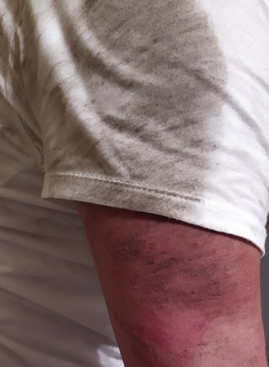

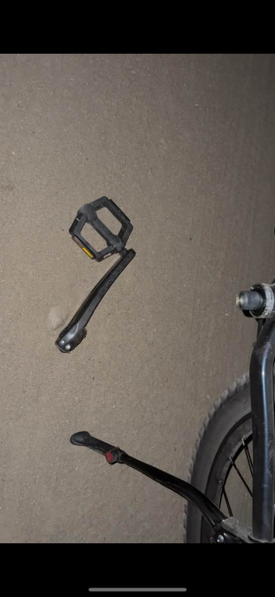

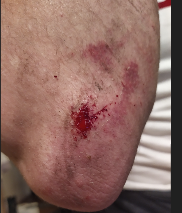

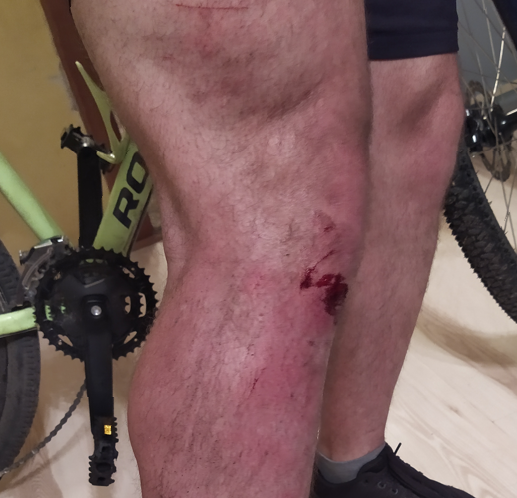

insaix3 Napisano 20 Czerwca 2023 Autor Udostępnij Napisano 20 Czerwca 2023 (edytowane) @Greg1 @NerfMe Przepraszam Panowie, ale odniosę się do odpowiedzi trochę później... bo co się wydarzyło. Niedawno wracałem do domu, jechałem jakieś 18km/h dobrze, że po dość bezpiecznej nawierzchni, ale do sedna: przy jakiś 15km/h w pewnym momencie odpadł mi cały pedał włącznie z ramieniem.. spadłem z roweru i uderzyłem głową przez rękę w ziemię, a rower zatrzymał się na płocie, nic mi nie jest, bo miałem na sobie strój bramkarski i podczas upadku uderzyłem miejscami gdzie są gąbki... ale nawet nie chcę myśleć co się mogło stać jeśli jechałbym 25-30 na jezdni z samochodami na moich plecach, raczej kierowca nie miałby na tyle refleksu, aby mnie zmielić... Proszę mi powiedzieć jutro rano idę do decathlona, czego mogę wymagać? Co tam powiedzieć? Na pewno chcę, aby mi dali zupełnie nowy rower sprawdzony w 100% bo ktoś tu zaniedbał sprawę sprawdzenia sprzętu przed wydaniem mi go.. doskonale pamiętam pracownika, który wszystko robił i sprawdzał gdy kupowałem ten rower. Nie wiem jestem wściekły, a zarazem smutny, bo to znowu się coś dzieje z rowerem.. jakieś 2-3 lata temu bym w podobny sposób mógł zginąć przez rockridera 100 gdzie na ulicy pękła mi przerzutka. a tak wyglądałem wtedy ... bo znalazłem zdjęcia po wypadku tamtym, wtedy byłem wyrozumiały, ale to drugi raz, nie chciałbym za trzecim zginąć Edytowane 20 Czerwca 2023 przez insaix3 Cytuj Odnośnik do komentarza Udostępnij na innych stronach More sharing options...
vincek Napisano 21 Czerwca 2023 Udostępnij Napisano 21 Czerwca 2023 Wygląda jakby ramię korby nie było dokręcone lub zdecydowanie za słabo dokręcone. 2 Cytuj Odnośnik do komentarza Udostępnij na innych stronach More sharing options...
Greg1 Napisano 21 Czerwca 2023 Udostępnij Napisano 21 Czerwca 2023 Dokładnie, ramię korby nie było dokręcone. Trzeba do nich wpaść z "dużą gębą" od początku, poprosić jakiegoś kierownika i wytknąć, że przez ich brak staranności i profesjonalizmu mogłeś stracić życie lub zdrowie, że domagasz się zadouśćuczynienia, oczywiście nowy rower (nie wiem czy dadzą czy tylko ten "wyklepią" ale starać się), jakieś "przeprosiny" w formie bonu na zakupu na grubą kasę a jak nie to postraszyć prawnikiem i federacją ochrony konsumentów. 1 Cytuj Odnośnik do komentarza Udostępnij na innych stronach More sharing options...
XC100S Napisano 21 Czerwca 2023 Udostępnij Napisano 21 Czerwca 2023 Tam jest plastikowa podkładka z bolcem która powinna zatrzymać zsunięcie ramienia z osi. Jeszcze korek plastikowy wkręca się w oś, ale to raczej nie utrzyma. Było nie dokręcone i raczej widać było to wcześniej no ale ... coś zawiniło. Trzeba użyć chińskiej nakrętki w oś wkręcanej zamiast tej plastikowej. 2 Cytuj Odnośnik do komentarza Udostępnij na innych stronach More sharing options...
NerfMe Napisano 21 Czerwca 2023 Udostępnij Napisano 21 Czerwca 2023 Dobrze że się nic nie stało, mam nadzieję że przy tych wszystkich zakupach do roweru, o kasku też autor pamiętał. Na zdjęciu w nie widze takiej plastikowej zaślepki, która się wkręca przed dokręceniem ramienia korby. Pytanie czy była. Ramię tak nagle nie odpada i wcześniej powinno być czuc że coś jest nie tak. Co nie zmienia faktu że tam są dwie śruby i jak są dobrze przykręcone to nie ma możliwości żeby tak po prostu odpadło... Ja się nauczyłem że zawsze po serwisie trzeba sprawdzać połączenia śrubowe, po tym jak kiedyś po regulacji hamulców w serwisie nie dokręcili mi zacisku;) 1 Cytuj Odnośnik do komentarza Udostępnij na innych stronach More sharing options...
XC100S Napisano 21 Czerwca 2023 Udostępnij Napisano 21 Czerwca 2023 Ramie korby musiało się zsunąć z osi. To wcześniej widać ale nie wypominam tego. Jest zawleczka która powinna powstrzymać całkowite odpodnięcie. Rada moja kup taką nakrętkę zamiast plastikowej. Jest na Amazon za około 40 PLN. 1 Cytuj Odnośnik do komentarza Udostępnij na innych stronach More sharing options...

JWO Napisano 21 Czerwca 2023 Udostępnij Napisano 21 Czerwca 2023 23 minuty temu, NerfMe napisał: Na zdjęciu w nie widze takiej plastikowej zaślepki, która się wkręca przed dokręceniem ramienia korby. Pytanie czy była. Ta nakretka jest do ustawienia 'preload' czyli sily z jaka korba dociska do suportu. Ona nie trzyma korby i nie jest pozniej potrzebna. Podobnie jak gwiazdka w sterach. 2 Cytuj Odnośnik do komentarza Udostępnij na innych stronach More sharing options...
XC100S Napisano 21 Czerwca 2023 Udostępnij Napisano 21 Czerwca 2023 Ale podczas stanu odkręcenia się śrub ramienia korby choć przez krótki czas może hamować odpadnięcie. Plastikowa zawleczka z bolcem też powinna pomóc. Pytanie czy była. Jak wcześniej pisałem, zapobiegawczo dać nakrętkę alu zamiast plastikowej. Natomiast trzeba ustalić dlaczego tak się stało. Nie ma możliwości żeby tak nagle, to musiało postępować. Nagle to korba musiała by obkręcić się na osi. Tu źle od początku było skręcone. Brak kompletu. 1 Cytuj Odnośnik do komentarza Udostępnij na innych stronach More sharing options...
NerfMe Napisano 21 Czerwca 2023 Udostępnij Napisano 21 Czerwca 2023 Godzinę temu, JWO napisał: Ta nakretka jest do ustawienia 'preload' czyli sily z jaka korba dociska do suportu. Ona nie trzyma korby i nie jest pozniej potrzebna. Podobnie jak gwiazdka w sterach. Tak, zwróciło to tylko moja uwagę czy była, bo jeśli nie to możemy wnioskować brak staranności przy składaniu roweru. Jak pisałem jak wszystko było dobrze dokręcone to ramię korby nie odpada. 1 Cytuj Odnośnik do komentarza Udostępnij na innych stronach More sharing options...

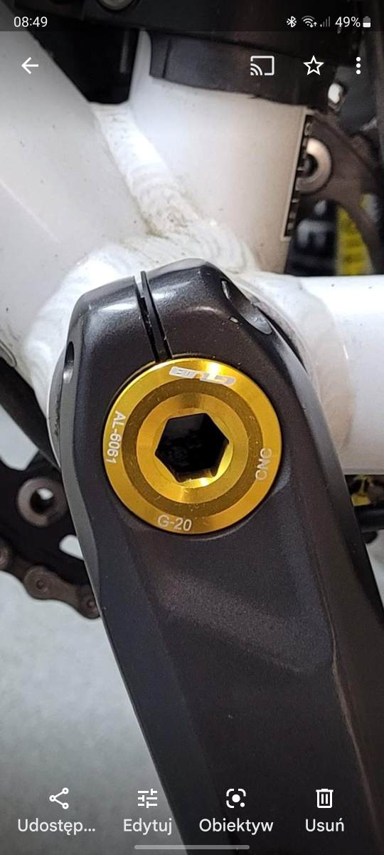

JWO Napisano 21 Czerwca 2023 Udostępnij Napisano 21 Czerwca 2023 Godzinę temu, XC100S napisał: Natomiast trzeba ustalić dlaczego tak się stało. Po zlozeniu mojego Ulepa tez mi odpadla korba. Ponizej szczegoly 1 Cytuj Odnośnik do komentarza Udostępnij na innych stronach More sharing options...
Dokumosa Napisano 21 Czerwca 2023 Udostępnij Napisano 21 Czerwca 2023 3 godziny temu, XC100S napisał: Ramie korby musiało się zsunąć z osi. To wcześniej widać ale nie wypominam tego. Jest zawleczka która powinna powstrzymać całkowite odpodnięcie. Rada moja kup taką nakrętkę zamiast plastikowej. Jest na Amazon za około 40 PLN. Tylko po co? Będzie kusiło żeby dokręcić mocniej niż zalecane 0,7-1,5Nm. 1 Cytuj Odnośnik do komentarza Udostępnij na innych stronach More sharing options...
