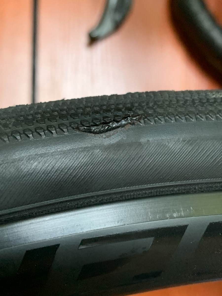

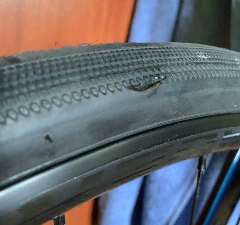

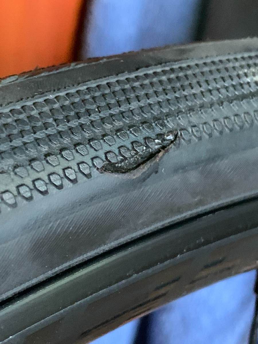

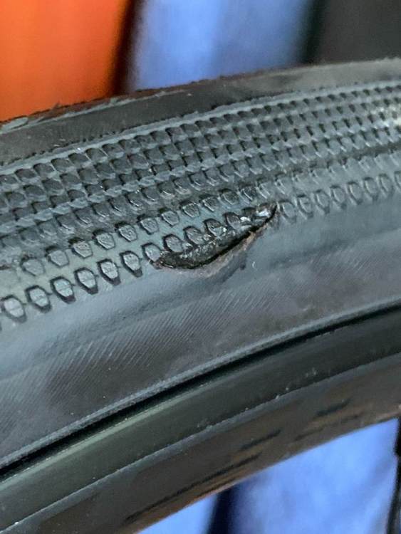

KorppX Napisano 22 Czerwca 2023 Napisano 22 Czerwca 2023 Podłączę się pod temat. Opona przejechała z 150km i takie coś. Uratuje się ją jeszcze tak żeby być jej pewnym na trasach >100km ? Cytuj
nossy Napisano 22 Czerwca 2023 Napisano 22 Czerwca 2023 Jak powyżej....tyle, że takie rozcięcia boczne są niekiedy bezpieczniejsze od takich. Z drugiej strony mi 2 lata temu wszedł gwóźdź od dołu opony i wylazł bokiem...powrót z buta. Opona pozornie do wywalenia, ale tak na głupa podkleiłem ją w miejscu rozcięć łatkami do dętek (chyba topeak albo coś btwina).....jeździ do dzisiaj. Tłukę ją po szutrach, korzeniach. Drugi i trzeci zasłyszany patent to podkleić kawałek wyciętej dętki albo wycięty bok opony. Do szosy takiej rzeźby bym nie zastosował, ale do szutrówki gdzie tłukę ją po płaskim póki co daje radę. Cytuj
