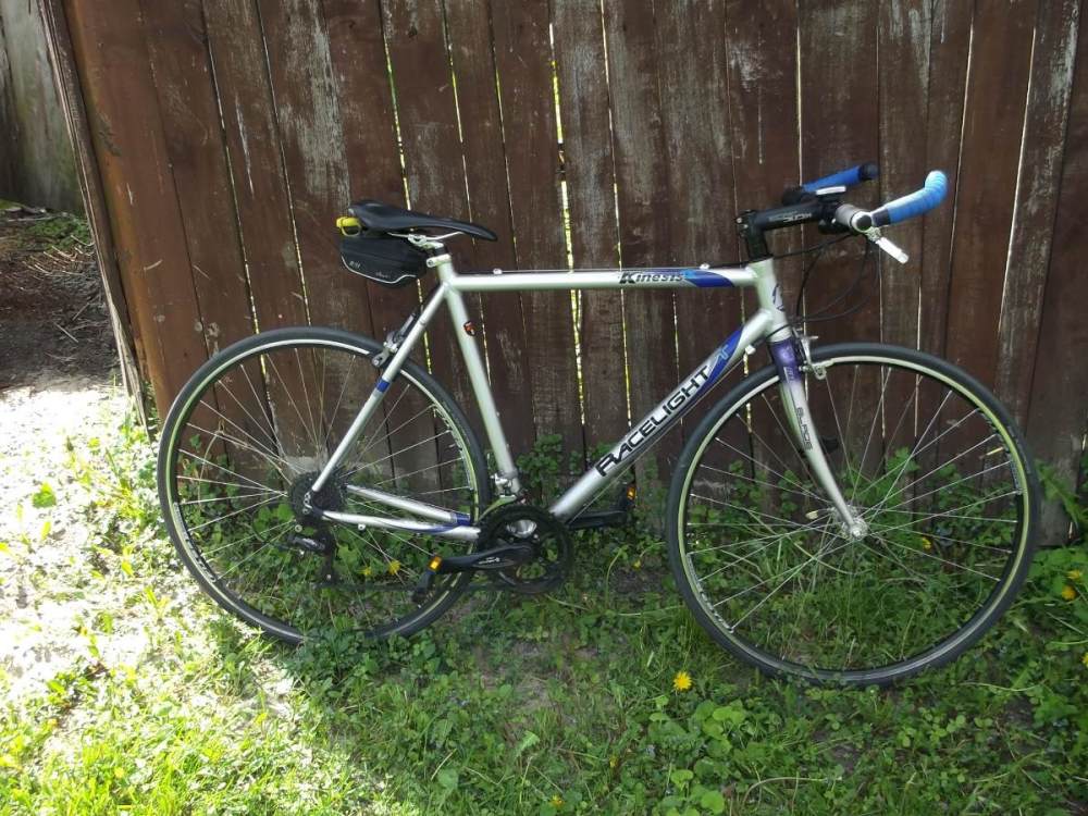

marvelo Napisano 14 Czerwca 2023 Udostępnij Napisano 14 Czerwca 2023 (edytowane) Korby Miranda są spoko. Przyzwoita jakość za rozsądne pieniądze, a wagowo nawet nieco lepiej wypadają niż najtańsze Shimano czy Suntour. Ja mam w góralu model Alfa z odkręcanymi zębatkami (42/32/22), a w rowerze fitness założyłem korbę trekkingową 48/38/28 (z blatami nitowanymi, ale najmniejszy usunąłem) i też działa, a jakość zmiany biegów z przednią przerzutką szosową Sora jest bardzo dobra. Modele Beta różnią się od Alfa kształtem ramion, poza tym technologia ta sama. Kwestia gustu, który kształt ładniejszy. Mi się najbardziej podobają te szlifowane (podobno miały wszystkie zębatki aluminiowe), ale już nie widzę w sprzedaży. napęd korbowy 44 32 22 3-rzędowy - 9197646201 - oficjalne archiwum Allegro Edytowane 14 Czerwca 2023 przez marvelo 1 Cytuj Odnośnik do komentarza Udostępnij na innych stronach More sharing options...
