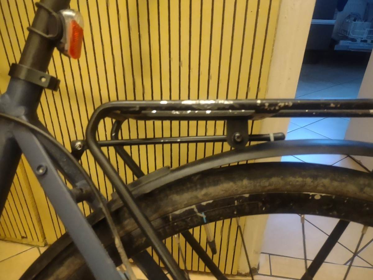

munioman Napisano 16 Czerwca 2023 Autor Udostępnij Napisano 16 Czerwca 2023 (edytowane) W dniu 15.06.2023 o 08:53, RabbitHood napisał: A tak z ciekawości to ile ważysz? około 80kg W dniu 15.06.2023 o 12:27, HSM napisał: (...) wcale nie jest ultralight. Nie mam orientacji w bagażnikach, ale na szybko można znaleźć lżejsze, (...) Był najlżejszy w moim ówczesnym budżecie i dostępny od ręki 😄 dzięki za linki, będę się rozglądał za bagażnikiem i na pewno uwzględnie te propozycje, tym bardziej, że obecny nie miał lekkiego życia i jest już troche zmęczony życiem W dniu 15.06.2023 o 12:27, HSM napisał: (...)Zwykły mostek nie powinien być cięższy 100-130 g. (choć są i takie 70-80 g i to aluminiowe, ale zabijają ceną), dla ciebie może być cięższy niż 150 g, bo jeżeli wybierasz mostek z dużym wzniosem 17 lub 35 stopni, to i materiału będzie więcej.(...) Przemierzyłem obecne ustawienie i szukam mostka który sprawi, że oś kierownicy w miejscu wpięcia w mostek będzie 160mm powyżej podstawy mostka (gdzie styka się z podkładkami) i około 35mm przesunięta do przodu względem osi rury sterowniczej widelca. Tak. mam w tej chwili praktycznie pionowo ustawiony obecny mostek. Wysunięcie do przodu pewnie mogłoby być większe, ale podniesienie o te ~160mm jest dla mnie ważne i takiego mostka będę szukał. Wstępnie myślałem o czymś z oferty Ergoteca ale nie podjąłem jeszcze decyzji https://www.ergotec.de/pl/produkty/vorbauten/sub/ahead-vorbau/produkt/high-charisma-31-8.html W dniu 15.06.2023 o 12:27, HSM napisał: (...) Niestety im lepsze zapięcie, tym więcej ma materiału i więcej waży. Co oczywiście nie oznacza automatycznie, że każde cięższe będzie lepsze. Choć podejrzewam, że te 600 g nie musi być wcale optymalnym wyborem. Najlżejszy na szybko znaleziony w sklepie, który pozwala sortować po wadze, ulock to https://r2-bike.com/KRYPTONITE-U-Lock-NEW-U-Evolution-Lite-Mini-6 (700 g) ale wcale nie wiem, czy bym na niego postawił. Najlżejsze zapięcia typu linka, a w zasadzie łańcuch (do noszenia jak pasek, na biodrach) to Hiplock https://r2-bike.com/HIPLOK-Chain-Lock-SPIN-neon-yellow (770g). (...) Nie wiem ile ważył oryginał (pewnie z 200-250 g), ale jeżeli ten Wittkop dodaje 300 g, to ile on waży...? 0,5-0,6 kg. To musi być niezwykle wygodne siodło, jeżeli na nie postawiłeś. Z tą wagą plasuje w rejonach zarezerwowanych dla skórzanych Brooksów na stalowych prętach. To już nawet Brooksy z linii cambium (czyli wulkanizowana guma zamiast skóry), są lżejsze - najpowszechniejszy model C17, który uznaję za pieruńsko ciężki, waży 464 g. (...) Zastosowanie malutkich lampek w rodzaju bontragerowskich ion 200/flare rt, dzwonka w rodzaju knog oi, lekkiej pompki (jakaś Lezyne lub Pro w okolicach 70-80 g) i karbonowych lub tworzywowych koszyków na bidon czy mini-lusterka mocowanego na końcówce kierownicy pewnie pozwoliłoby zejść do 200-250 g, ale czy gra warta wydatków...?(...) W zapięciu pokładam największe nadzieje, szczególnie w przeliczeniu na złotówki. W pracy mam rowerownię i solidną bramę do niej, w domu solidny pałąk, będę szukał lekkiej linki i lekkiej kłódeczki, coś na zasadzie linki bagażowej. Przyjąłem założenie, że ma wytrzymać losowego przechodnia z nożem, nie zakładam, że wytrzyma kogoś z sekatorem. Obecna waży około pół kilo i prawdopodobnie ślusarz z wytrychem rozbroiłby ją szybciej niż w minutę. Już nie wspominając o tym, że tylne koło za które musiałbym dać kilka stówek wystarczy wypiąć na szybkozamykaczu. Oryginalne siodełko zakładałbym w okolicy 300g lub mniej, obecne pewnie ponad pół kilograma. Ma sporo żelu i jest wygodne. Traktuje ten rower jako uniwersalny a nie szosowy, nie używam pieluch, jeżdżę czasem po wertepach i kamieniach. Bardzo miło wspominam przesiadkę na to siodełko. Przykładowy Wittkop Medicus (ja mam chyba inny model) waży ponad 0,5kg https://www.decathlon.pl/p/mp/wittkop/siodlo-rowerowe-wittkop-medicus-pro-6-3-zelowe/_/R-p-eb72d7d0-d036-4867-b2a4-5f118a46a64a Moje obecne lampki ważą 55g + przedni odblask 13g W dniu 15.06.2023 o 12:27, HSM napisał: (...) komponenty z karbonu, które naprawdę są wagowym game changerem są potwornie drogie (kierownice po 300-400 czy nawet 500 EUR), ale zazwyczaj i one mają zastrzeżenia dot. użytkowania (najczęściej wyrażone w postaci limitu wagowego użytkownika). Nie wiem, ile ważyła oryginalna kierownica w Tribanie, ale całkiem normalne aluminiowe kierownice typu baranek ważą do 300 g. (...) Kierownicę zmieniałem bo poprzednia była dla mnie nieco za wąska, poza tym po podniesieniu kierownicy mostkiem uderzałem w nią kolanami przy skręcie. Korzystając z tego, że i tak kupuję nową wziąłem chiński karbon i bardzo sobie chwalę. Nie pamiętam szczegółów ale jest nieco lżejsza niż oryginał, do tego jak się chwyci za końce to nieco tłumi drgania, a kosztowała tyle co aluminiowa z Decathlonu. Oryginał ważył 344g wg opisu na stronie https://www.decathlon.pl/p/kierownica-szosowa-ergo-31-8mm/_/R-p-451?mc=8351099 W dniu 15.06.2023 o 12:27, HSM napisał: (...)Suport i korbę wymieniłeś, choć nie wiem jak były ciężkie i na jakie wymieniłeś.(...) Zmieniłem na Shimano FC-T4060 z uwagi na to, że oryginalna szosowa miała dla mnie za twarde przełożenia. Teraz mam 3 biegi z przodu i myłnek 22z gdzie oryginał miał 2 tarcze i najmniejszą 34z. Dla mnie to przeskok mocno na plus szczególnie po jurze/pogórzach i z sakwami. Przechodząc na 3b z przodu wykorzystałem okazję i kupiłem HT2 zamiast korby na kwadrat. W dniu 15.06.2023 o 12:27, HSM napisał: (...)Na koniec niestety dochodzimy do smutnej konkluzji... To wszystko oznacza koszty. Im więcej chcesz oszczędzić na wadze, tym więcej będzie to cię kosztowało. Pytanie, czy dla Decathlonowskiego Tribana warto iść w te koszty...? No dokładnie, dlatego będę zrzucał wagę przy wymianie komponentów które będą zużyte/zniszczone i będzie to rozciągnięte w czasie. Wątek założyłem aby rozeznać się w lekkich akcesoriach (tak jak w tytule), co do konkretniejszych części typu koła to raczej musiałbym zupełnie zajechać obecne żeby sięgnąć tak głęboko do kieszeni. Co do kół, opon, dętek to @marvelo @ChuChu @HSM obecnie jeżdżę na zestawie decathlonowskim który pompuje do 120 psi i sobie go cenię. Jeździłem w poprzedniej szosie przez chwilę na 25tkach i dobrze wspominam przesiadkę na 28ki. Używam roweru również poza szosą, na ścieżkach leśnych, błotach, jeżdżę po korzeniach i kamieniach i tak po prawdzie to zastanawiałem się nad zmianą tylnej opony na 32kę z drobną kosteczką w przyszłości (z uwagi na wyciąganie się z kopnego piachu) Z oponami jest jeszcze jeden problem, obręcze z tego rocznika tego roweru są nieco "felerne" i opony bardzo ciasno wchodzą. Decathlon w kolejnym roczniku zmienił obręcze właśnie z tego powodu - te są nieco nadwymiarowe i założenie innych niż oryginalne opon (sprawdzałem Shwallbe Lugano i Vittoria Randonneur) dla mnie jest nieosiągalne. Kolejną kwestią jest odporność na przebicie, porównując oryginalne opony ze Schwallbe Lugano jest niebo a ziemia, na obecnych nigdy nie miałem kapcia a na Lugano regularnie. Do tego skupuję je (prawie) nowe z drugiej ręki, rekordem był zestaw dwóch opon i dwóch dętek zdjętych z nowego roweru, komplet za 40zł. Wszystkie głosy w tym temacie biorę sobie do serca, będę miał dużo do przemyślenia, w zasadzie przednia opona spokojnie mogłaby być węższa. Co do przejścia na miękką stopkę to nie wiem jak z zakładaniem takich opon na nadwymiarową obręcz, jeżeli wchodzą lżej niż drutowe to w takie będę celował, jeżeli trudniej się je zakłada to chyba będę musiał odpuścić w tym rowerze Edytowane 16 Czerwca 2023 przez munioman Cytuj Odnośnik do komentarza Udostępnij na innych stronach More sharing options...

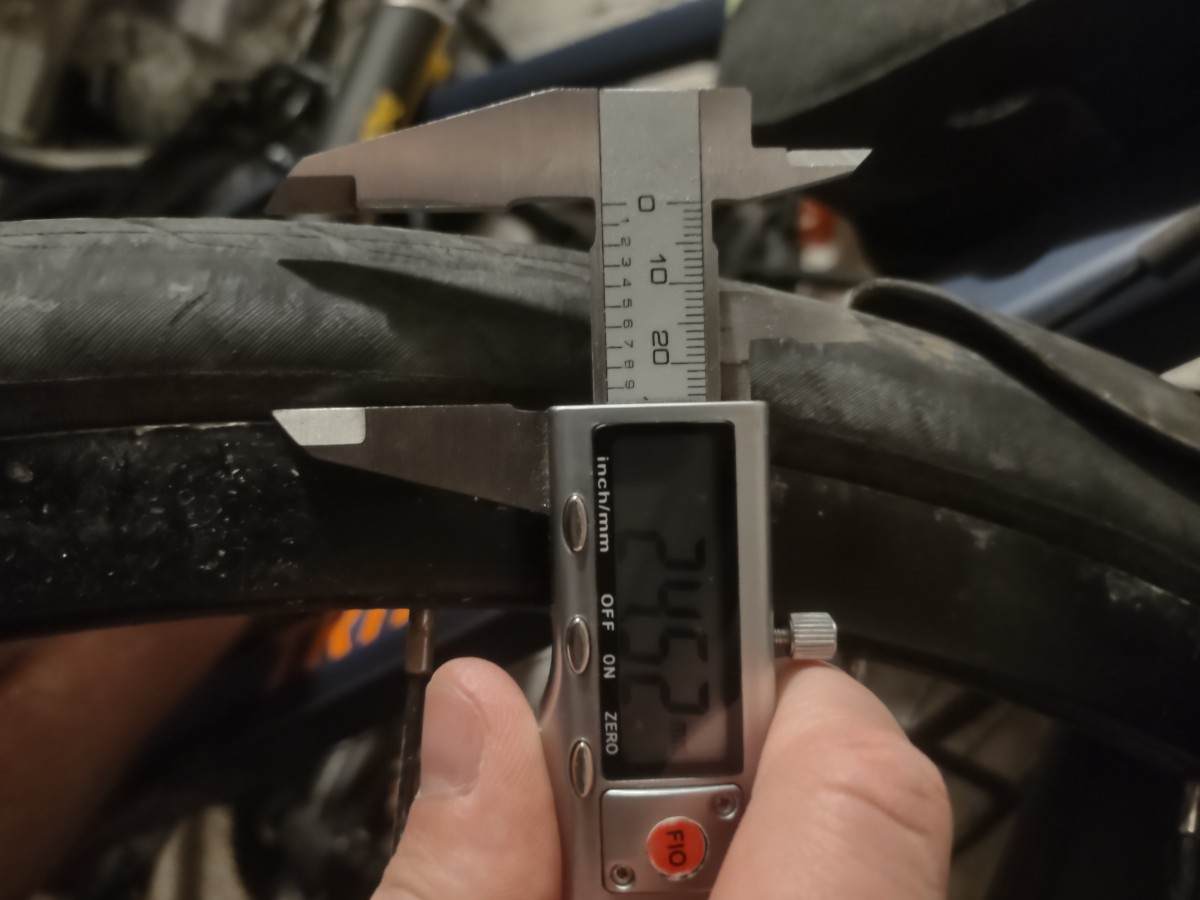

marvelo Napisano 17 Czerwca 2023 Udostępnij Napisano 17 Czerwca 2023 (edytowane) Co do skoku z 23c na 28c. To jest 5mm i zaryzykuję stwierdzeniem, że przeskok jest znaczny... Dotrze to w końcu do Twojego rozumu, że porównywanie nominalnych oznaczeń nie ma sensu? Załóż konkretną oponę na konkretną obręcz i dopiero wtedy porównuj. Pokazałem przykład opony 28 mm, która jest znacznie węższa niż na niej napisane, i takich, które są szersze. Lithion 2 700x25 będzie miał około 27 mm realnej szerokości. Michelin Lithion 2 25 Rolling Resistance Review (bicyclerollingresistance.com) Teraz trzeba sobie odpowiedzieć na pytanie, czy jest się masochistą i w imię cyferek na wadze kupuje się 25c, czy może nie tracąc zbyt wiele, idzie się w 32c. Dla kogoś, kto jeździ na takich oponach (Opona rowerowa Schwalbe Big Apple 28x2.35 - 4-BU28235SBAKZKC - 13849579446 - Allegro.pl), to ten na oponach 32 będzie masochistą. A jeśli odpowiesz mu, że szersza ci się nie zmieści, to powie, że kupiłeś niewłaściwy rower (np. gravela zamiast mtb). Wybór opon jest sztuką kompromisu. Chodzi o to, że opony 23 mm też mają swoje zastosowania i zalety i od jazdy na nich się nie umiera. Ja nie mam żadnego problemu z jazdą i na 23 mm, i na 2.35 ". Trzeba tylko znać ich możliwości i uwzględnić to podczas jazdy. Edytowane 17 Czerwca 2023 przez marvelo 1 Cytuj Odnośnik do komentarza Udostępnij na innych stronach More sharing options...

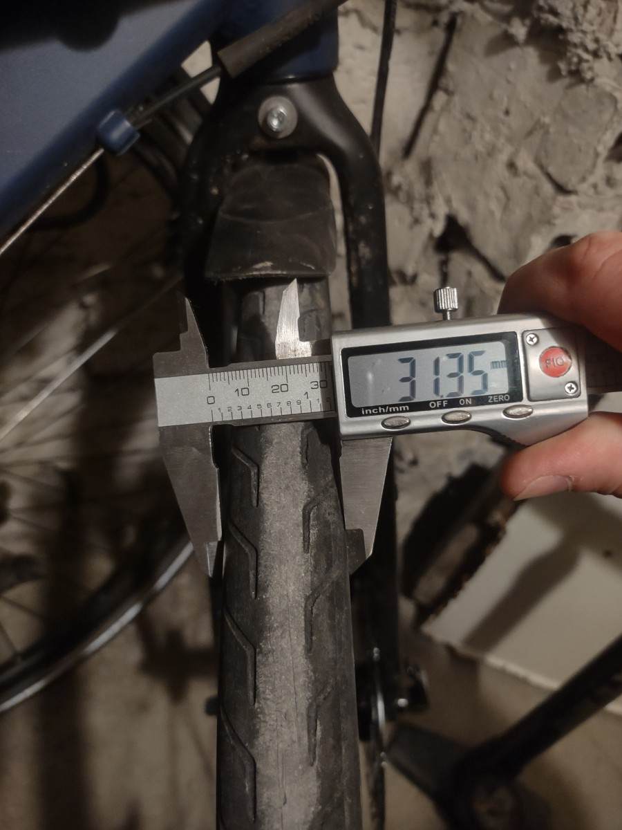

munioman Napisano 17 Czerwca 2023 Autor Udostępnij Napisano 17 Czerwca 2023 dzięki za filmik @marvelo, przeliczyłem sobie wg kalkulatora którego linkuje autor i wg. niego powinienem jeździć na oponach 700x28 choć co ciekawe z niższym ciśnieniem (lekko poniżej 100 psi gdzie ja zwykle pompuję 120) Zmierzyłem też obecną oponę i napompowana do 120 psi w najszerszym miejscu ma ~31 mm, wysokość pomiędzy krawędzią obręczy a szczytem opony to ~25 mm (ale tutaj jest bardzo duży błąd pomiaru). Cytuj Odnośnik do komentarza Udostępnij na innych stronach More sharing options...

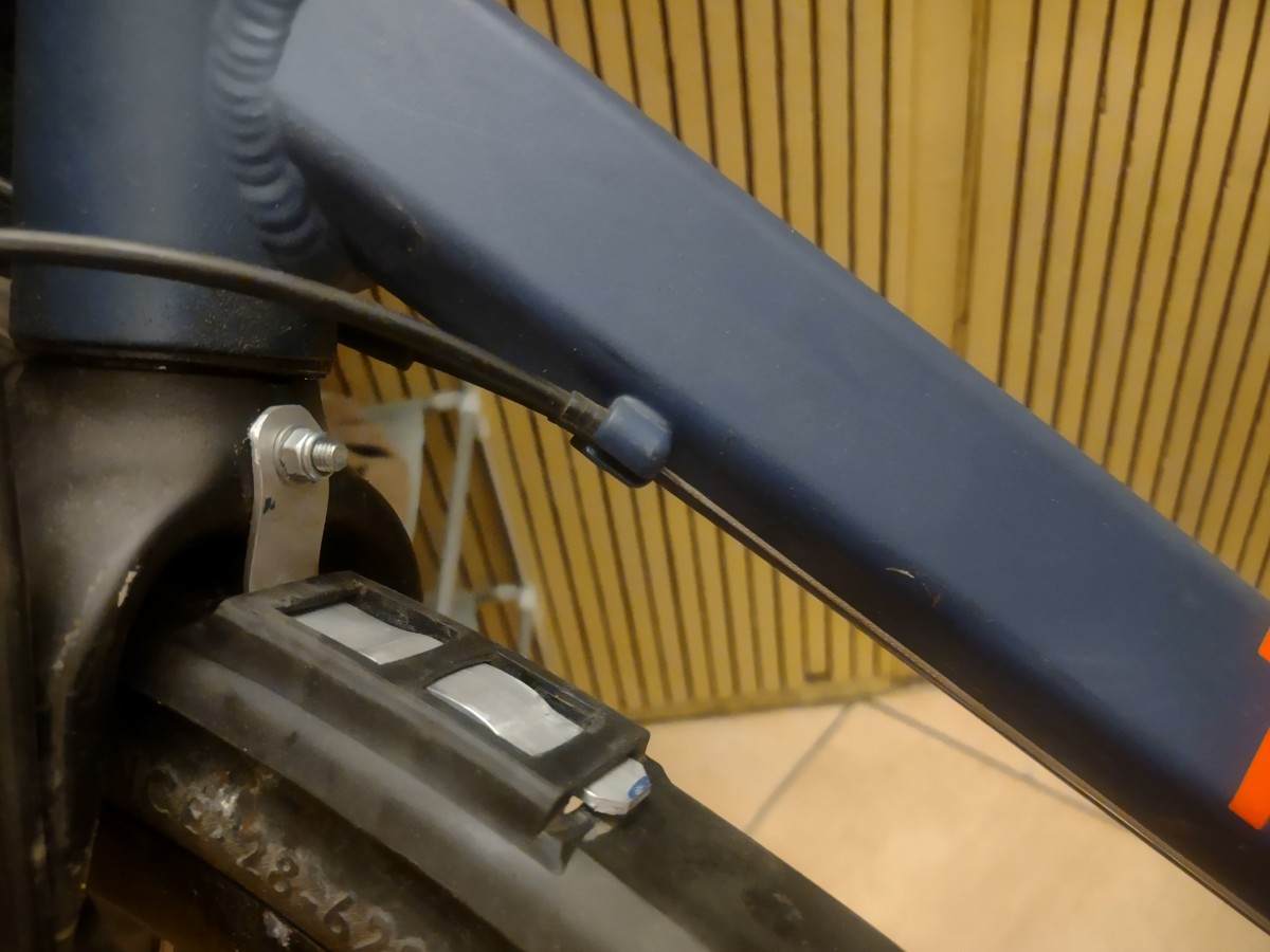

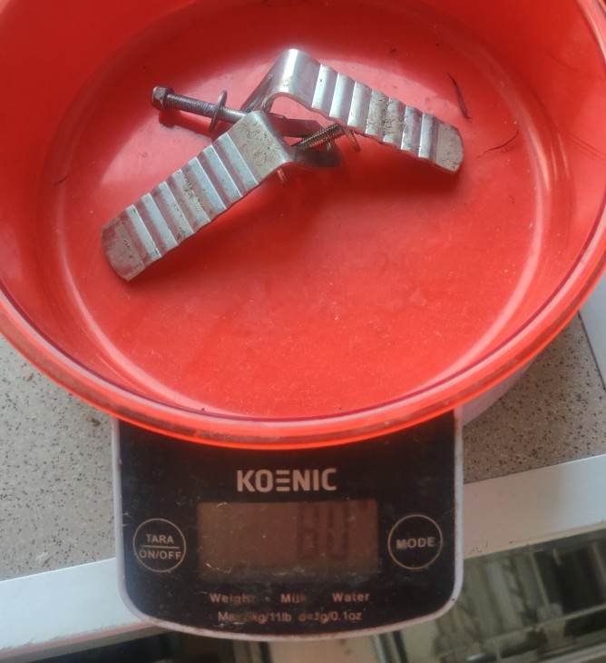

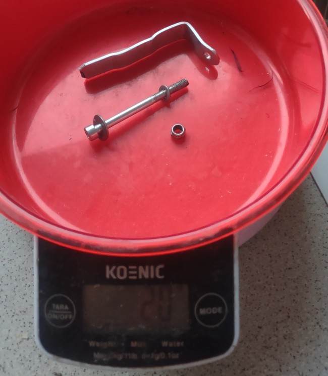

munioman Napisano 17 Czerwca 2023 Autor Udostępnij Napisano 17 Czerwca 2023 Zrobiłem też dzisiaj przegląd tego co wożę w sakiewce na narzędzia i udało mi się urwać 54g na wyrzuceniu z multitoola rzeczy których i tak nie miałbym jak użyć. Padło wcześniej pytanie o kierownicę węglową, chiński węgiel którego używam waży ~270g gdzie oryginał ważył 344g https://pl.aliexpress.com/item/1005002776067083.html?spm=a2g0o.order_list.order_list_main.10.21ef1c24F2lca7&gatewayAdapt=glo2pol https://www.decathlon.pl/p/kierownica-szosowa-ergo-31-8mm/_/R-p-451?mc=8351099 Sztyca natomiast waży ~217g zamiast 310g w oryginale https://pl.aliexpress.com/item/32823444196.html?spm=a2g0o.order_list.order_list_main.72.21ef1c24F2lca7&gatewayAdapt=glo2pol https://www.decathlon.pl/p/sztyca-podsiodlowa-27-2-mm-rockrider-z-jarzmem-350-400-450-mm-aluminiowa/_/R-p-338125?mc=8734748 Cytuj Odnośnik do komentarza Udostępnij na innych stronach More sharing options...
ChuChu Napisano 18 Czerwca 2023 Udostępnij Napisano 18 Czerwca 2023 (edytowane) 19 godzin temu, marvelo napisał: Co do skoku z 23c na 28c. To jest 5mm i zaryzykuję stwierdzeniem, że przeskok jest znaczny... Dotrze to w końcu do Twojego rozumu, że porównywanie nominalnych oznaczeń nie ma sensu? Załóż konkretną oponę na konkretną obręcz i dopiero wtedy porównuj. Pokazałem przykład opony 28 mm, która jest znacznie węższa niż na niej napisane, i takich, które są szersze. Lithion 2 700x25 będzie miał około 27 mm realnej szerokości. Michelin Lithion 2 25 Rolling Resistance Review (bicyclerollingresistance.com) Teraz trzeba sobie odpowiedzieć na pytanie, czy jest się masochistą i w imię cyferek na wadze kupuje się 25c, czy może nie tracąc zbyt wiele, idzie się w 32c. Dla kogoś, kto jeździ na takich oponach (Opona rowerowa Schwalbe Big Apple 28x2.35 - 4-BU28235SBAKZKC - 13849579446 - Allegro.pl), to ten na oponach 32 będzie masochistą. A jeśli odpowiesz mu, że szersza ci się nie zmieści, to powie, że kupiłeś niewłaściwy rower (np. gravela zamiast mtb). Wybór opon jest sztuką kompromisu. Chodzi o to, że opony 23 mm też mają swoje zastosowania i zalety i od jazdy na nich się nie umiera. Ja nie mam żadnego problemu z jazdą i na 23 mm, i na 2.35 ". Trzeba tylko znać ich możliwości i uwzględnić to podczas jazdy. W dzisiejszym świecie, 23c nie ma zastosowania, bo nie sensu. Naprawdę, wyciągasz mi tu jakieś porównania z 2.35'. Zacząłeś od podania opony 23c i 25c, bo można urwać wagę. Na dodatek jedna z tych opon, była marki którą chyba tylko Ty polecasz. Po stwierdzeniu że nikt na 23c już nie jeździ, nawet szosowcy, zaczynasz pisać jakieś porównania i pokazywać pomiary suwmiarką. Jak jesteś taki specjalistą od opon, to może byś jeszcze wspomniał że istotna jest wysokość opony, a tego jakoś nie pokazujesz. Problem jest taki, że nie chcesz przekonać się do nowości i brniesz w te swoje "wyspecjalizowane" zastosowania. Nie każdy chce się nad tym zastanawiać i nie każdy chce analizować każdy metr trasy. Jeżeli autor ma Tribana z miejscem na oponę 32c, jeździ tym rowerem "po bułki" i jakieś tam wycieczki, to opona 23c nie ma kompletnie sensu. Nie ważne czy jest to 23c o szerokości 23 mm, czy opona 23c, o której sam producent pisze że ma 25 mm ( wtf?). Jest to opona stricte szosowa i trzeba mieć bujną wyobraźnię, żeby ją polecać do takiej jazdy. Szerszą oponę można zawsze napompować mocniej, a gdy jedzie się w gorsze miejsca, mniej. A co zrobisz z 23c czy 25c? Nic, bo ciśnienie wyjściowe jest bardzo wysokie, ze względu na wysokość opony. Jeździłeś na współczesnej, wysokiej klasy oponie 30/32c? Wysokiej klasy, oznacza ogólnie znaną i polecaną oponę: Vittoria Corsa, Grand Prix 5000, Schwalbe Pro One itd. Wiesz jak się na tym jeździ i jakie daje możliwości? Nie sugeruję w tym miejscu że autor ma takie kupować. Po prostu jestem ciekawy czy jeździłeś i odrzuciłeś je w sposób świadomy, czy może jednak nie i dlatego wiecznie polecasz takie dziwne twory jak powyżej. Bo wiesz, jeździć to ja jeździłem na fabrycznych oponach z Decathlon w rowerze za 1000 zł. No ale żebym polecał coś podobnej klasy, to już nie bardzo... Edytowane 18 Czerwca 2023 przez ChuChu Cytuj Odnośnik do komentarza Udostępnij na innych stronach More sharing options...
