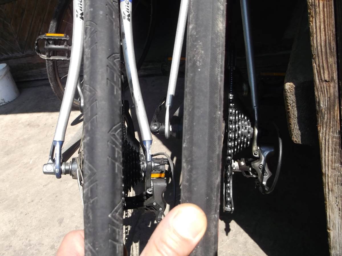

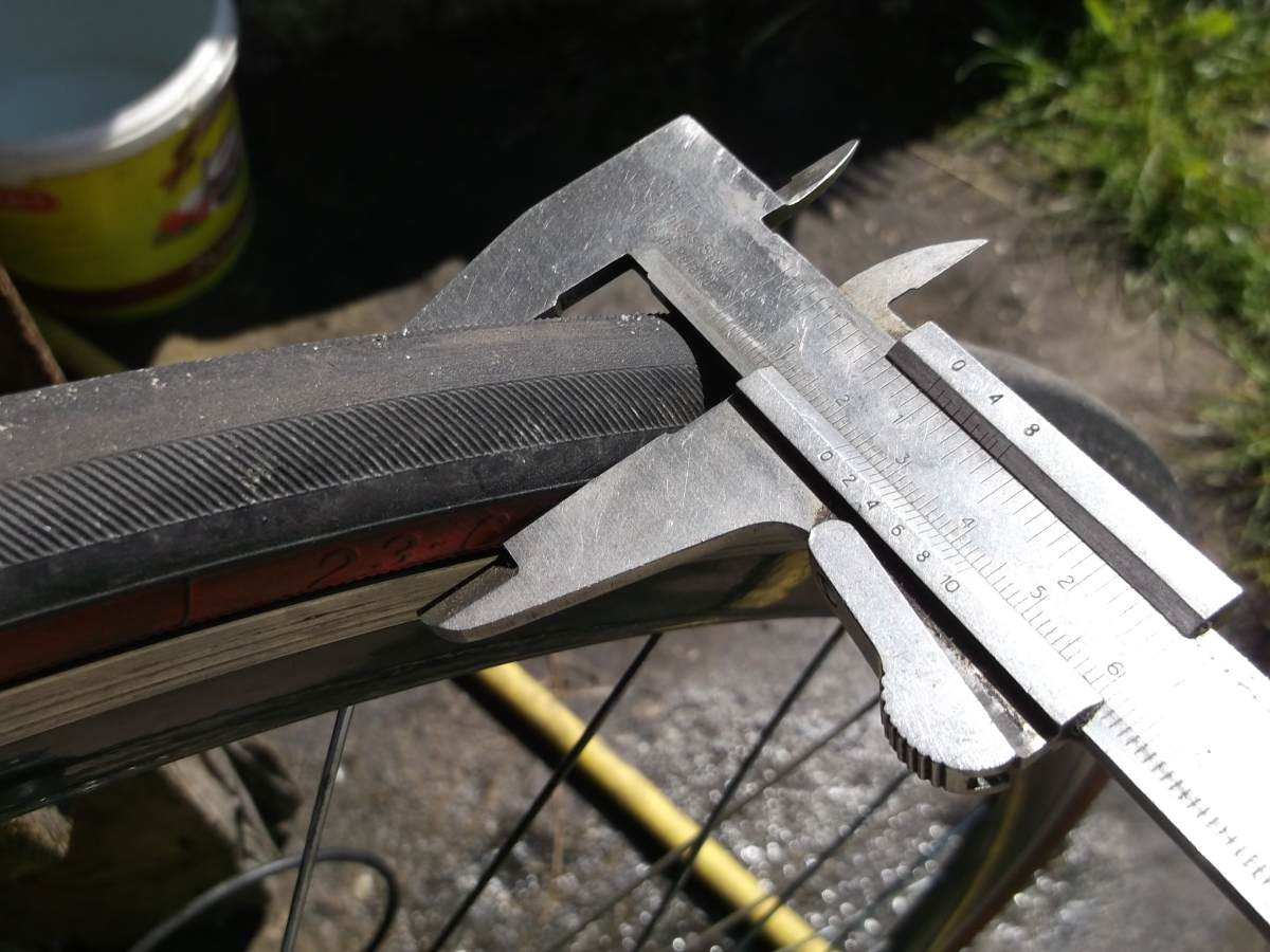

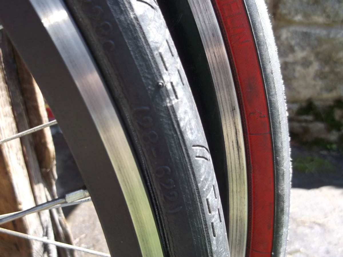

marvelo Napisano 15 Czerwca 2023 Napisano 15 Czerwca 2023 (edytowane) Wiemy też, że masz w damce korbę 48T i jeździsz nią z góry 70 km/h. Mijasz się z prawdą, czyli nawet nie czytasz uważnie moich postów. Znajdź mi, gdzie tak pisałem. W damce mam korbę z blatem tylko 42 zęby i nigdy nie jechałem nią 70 km/h. Powyżej 60 km/h już ciężko dokręcić, a max miałem chyba z 65 km/h. Podlinkowane przez mnie Micheliny 700x25 (komplet za stówkę) ważą według producenta 250g. Miałem kilka sztuk Lithionów 700x23 i miały przynajmniej 24 mm, a czasem prawie 25 mm realnej szerokości (a obręcze i tak mam wąskie). Więc te nominalne 25 to pewnie będzie ze 26-27 mm (bo to częste w tej firmie). Lithion to nie jest topowa opona, ale i tak będzie lepsza niż to co fabrycznie dali w tym Tribanie, no i sporo lżejsza. Za stówkę i tak warto. No i trzeba zmierzyć te fabryczne opony, ile realnie mają, bo mam w domu np. też opony nominalnie 700x28, które realnie mają 25,5 mm (zwijane VeeTire Apache). Edytowane 15 Czerwca 2023 przez marvelo Cytuj
marvelo Napisano 15 Czerwca 2023 Napisano 15 Czerwca 2023 Lithion 2 700x23: VeeTire Apache 700x28 vs Michelin Lithion 2 700x23: Cytuj

marvelo Napisano 15 Czerwca 2023 Napisano 15 Czerwca 2023 (edytowane) 9 godzin temu, HSM napisał: Być może zarówno Lithiony jak i te Duro w jakże wyścigowym i w sumie zamierzchłym już rozmiarze 23 są dla marvelo doskonałe, ale wątpię, by munioman je docenił. No to niech wyda te 150 zł na dwie opony Lithion 700x25 i dwie dętki Maxxis Ultralight (Dętka MAXXIS ULTRALIGHT 700x23-32C gravel 75g 42mm - EIB00100000 - 12802856084 - Allegro.pl) i się przekona. Warto jest zbierać doświadczenia. Powtarzam, realnej różnicy w szerokości względem obecnych (to, że jest na nich napisane 700x28 jeszcze niczego nie gwarantuje, niech ktoś mi pokaże ile realnie mają szerokości) może nawet nie zauważyć, a na wadze ta różnica będzie duża. I wszystko za naprawdę niewielkie pieniądze. ChuChu, od jazdy na oponach 23-25 mm się nie umiera i przestań już jojczyć jak baba. Robisz się nudny jak flaki z olejem. Ani ręce nie odpadną, ani tyłek. Jeździ się na nich dokładnie tak samo, jak 20-30 lat temu. Ja nawet miałem krótki okres na oponach 20 mm i też dało się żyć. Dobrej klasy opona z elastycznym karkasem może być nawet odczuwalnie bardziej komfortowa niż tani, ale trochę grubszy "kartoflak", zwłaszcza taki ze sztywną wkładką antyprzebiciową. Ale to trzeba zjeździć kilkadziesiąt opon, żeby o tym wiedzieć z doświadczenia, a nie tylko łykać jakiś marketingowy bełkot. Edytowane 15 Czerwca 2023 przez marvelo Cytuj
