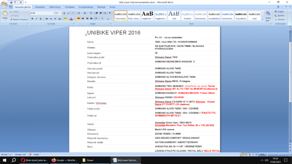

Jestem posiadaczem roweru Unibike Viper 2016(specyfikacja i dokonane przeze mnie zmiany w załączniku). Rower Wazy według katalogu 15 kg(po moich modyfikacjach około 25kg)
Ja Mam 198 cm Wzrostu i ważę 120 kg.Czyli na start mamy 145 kg + nieraz jakieś 20 kg na tył(wycieczki).Więc bywa maksymalnie około 165 kg.Mam tylko jeden wymóg - exstremalna wytrzymałość(mam już dość pękających szprych(obecnie Sapim Strong 2,34 x 2,0) i centrującego się koła).Masa nie ma znaczenia(ale tego można się domyślić po tym co zrobiłem ze swoim rowerem + 10 kg).Chciałbym zamówić  koło tylne używając części komponentów które już posiadam( piasta + opony).Piasta jest opcjonalna jeśli jakaś piasta DT SWiss(lub inna) da mi w połączeniu z tym co można złożyć da dużo większą wytrzymałość - to w to wchodzę.Opony natomiast muszę zachować - nie ufam już niczemu innemu(zmieniona dopiero po 7500 km)Jeśli da się wcisnąć grubsze do tego roweru(to zwiększy wytrzymałość lub da  większy wybór komponentów) - nie wiem(jestem laikiem),to nie ma problemu.Ale nadal musi to być "Schwalbe Marathon Plus")
Hamulce są na V-brake - to duże ograniczenie(wybór dostępnych obręczy)Jeśli mogę je zmienić(nie wiem) po to aby  zapewnić większy wybór komponentów) - to również jest akceptowalne.Ale musi za tymi zwiększonymi kosztami iść bardzo duży skok w wytrzymałości całościowej tej konstrukcji(koło).
Uprzejmie proszę o pomoc w doborze nowego koła.
