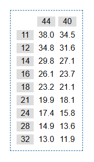

Zrobiłem kalkulację i faktycznie jest wolnej. Mimo wszystko zamówiłem Deorke, jak ją zobaczyłem to już ta Alavio była dla mnie nie do przeżycia 😁

Teraz górale z przodu mają nawet jeden blat 36T, co prawda na kołach 29". Zależy na jakich biegach jeździsz. Przy typowych prędkościach 18-25km nie powinno być problemów, jeden bieg w górę i tyle. Nie wiem czy masz już kasetę. Można rozważyć zmianę z 11-34 na 11-30/11-28. Załóż nową korbę, pojeździj chwilę i zdecydujesz co do kasety. Czy wkładać nową o tych samych przełożeniach czy zmienić na mniejszą.
Ja mam Alivio 4050 w systemie HT 40/30/20 i jak dla mnie jest OK. Nie wiem w czym Deorka byłaby lepsza. Kiedyś kupiłem tą korbę z suportem za 300 PLN do roweru za 400 PLN i nie żałuję :) Uważam, że fajnie się jeżdżą na mniejszej tarczy z przodu. Zona w Krosie ma tarczę 48T/38/28. Dużego blaty praktycznie nie używa. Rozważam czy jej korby nie zmienić na 42/32/22.
