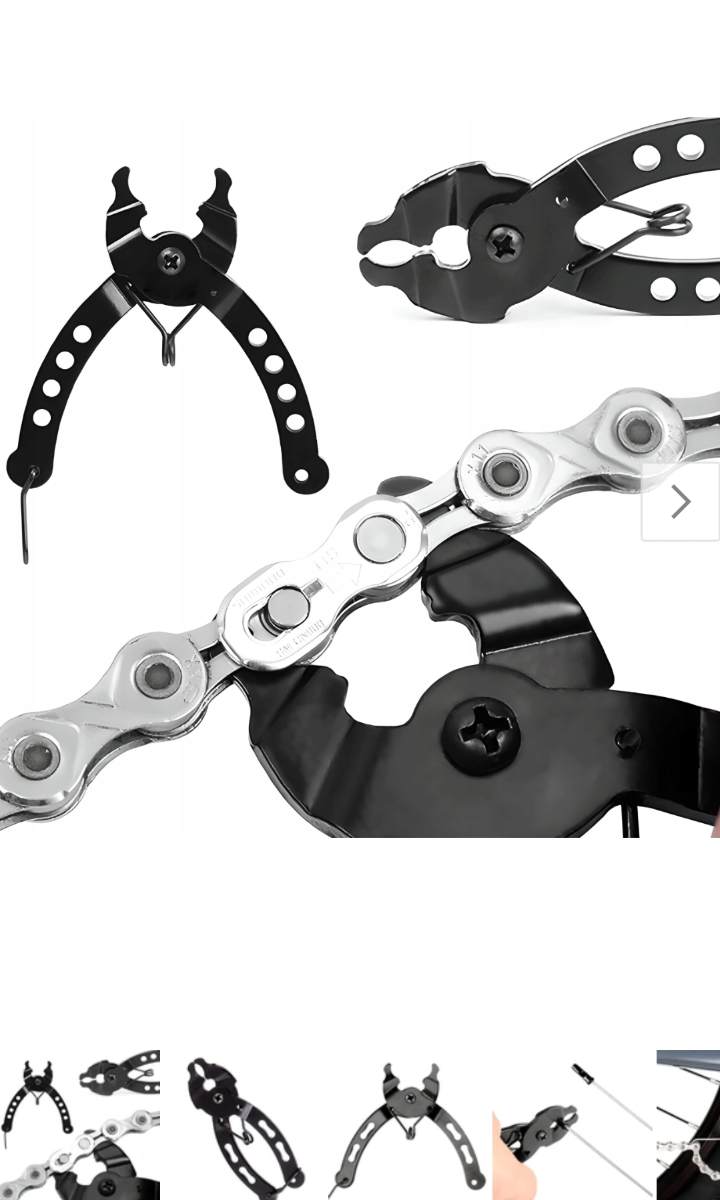

XC100S Napisano 28 Czerwca 2023 Udostępnij Napisano 28 Czerwca 2023 Benzyna ekstrakcyjna lub rozpuszczalnik nitro, w sumie co tańsze. Do płukania i czyszczenia łańcucha. Kombinerki do rozpięcia i zapięcia łańcucha. Dwie szczoteczki od mycia zębów. W aerozolu zmywacz do hamulców samochodowych. Do tarcz hamulcowych, co jakiś czas, np raz w tygodniu. Po 30 godzinach czystej jazdy powinno się zdjąć lagi dolne, wyczyścić uszczelki i gąbki. Nasączyć je olejem i do środka na ślizgi smar. Popatrz na YT, wszystko jest proste i nauczysz się. Do dropera po odkręceniu nakrętki i wysunięciu "obrączki" teflonowej, do środka nalej oleju do łańcucha na mokre. Cytuj Odnośnik do komentarza Udostępnij na innych stronach More sharing options...
