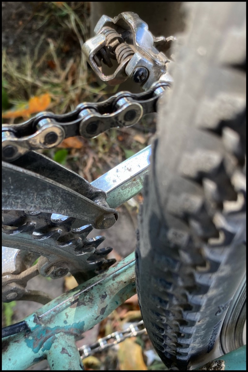

itr Napisano 7 Czerwca 2023 Napisano 7 Czerwca 2023 (edytowane) Narzekasz jak ciocia klocia 😀 Dwa lata temu wydłubałem ramę szosową wrak, korba 51/48 kaseta 12-26, opona tył 32 pika, przód nawet szersza, mocno zużyta… w sumie rower ma największy aktualnie notowany przebieg spośród pozostałych, nie psuje (od 3600km) się, jeździ do Gassów, Kampinosu, na wakacje na zakupy i do pracy… NIE jeździ raczej w deszczu. Bo zardzewieje. Sam i ze znajomymi na karbonach… więcej radości życia polecam, a do szosy wejdą Ci dwie piki 32 albo jakieś wąskie Panaracery- wystarczy… mi od roku przeszły opony szosowe, mniej pompuję przyjemniej się przemieszczam. Korby 40 do Warszawy nie potrzeba. Tereno zero takie może za gładkie jeśli rower ma pojechać czasem po ziemi 😀zero tereno ! Edytowane 7 Czerwca 2023 przez itr Cytuj
