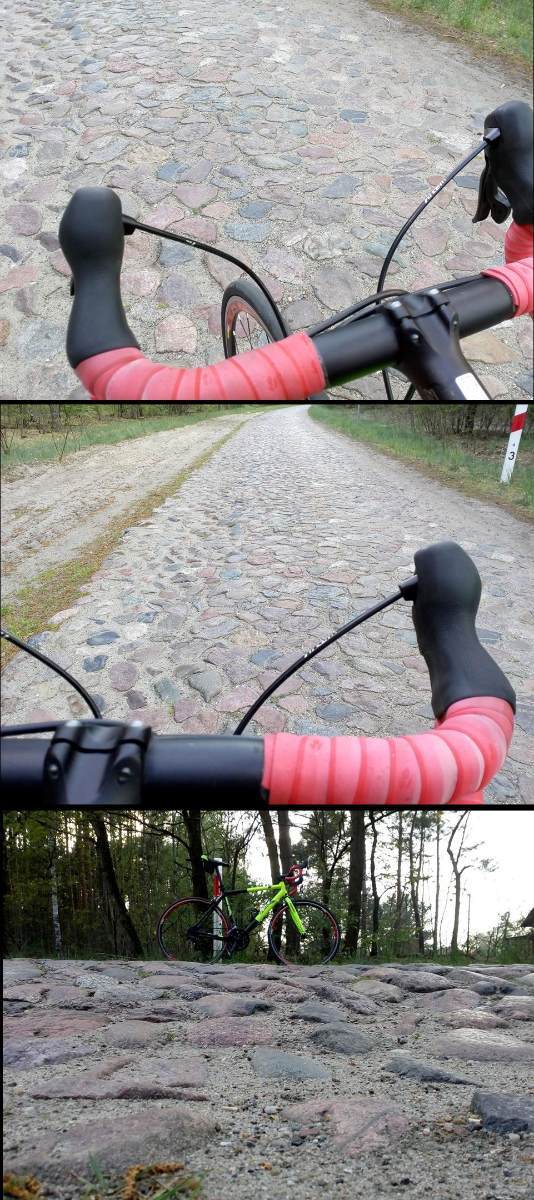

kaido2 Napisano 6 Maja 2024 Napisano 6 Maja 2024 (edytowane) Bo zamiast się wyjeździć i wytrenować wiele aspektów w tym wytrzymałość to idzie się na łatwiznę typu laczek niemalże jak w motorze i ciśnieniu żadnym. Rowery muły, że dobrze zaje..ć z tego nie idzie. Kiedyś ( może i nadal jest) był wyścig w PL bliźniaczy do znanego wszystkim P-R, dystans krótszy i sektory z otoczaków stanowiły podjazdy z tego co pamiętam 6 km, był to wyścig szosowy xD , aczkolwiek dopuszczano w późniejszym okresie rowery z szerszym laczkiem ( cx, a później gravele) , jednak z szosami nie miały one najmniejszych szans. Ludzie naginali na 23c i nawet nikt z nas nie gadał, że telepie. Szedł ogień, że wióry leciały. Edytowane 6 Maja 2024 przez kaido2 1 Cytuj
nossy Napisano 6 Maja 2024 Napisano 6 Maja 2024 @kaido2...mówisz o tej rzeźni Piekle Przytoku? Totalnie popie...y wyścig który wybił mi kolarstwo z głowy na jedno popołudnie, po tygodniu uznałem że nigdy tam nie wrócę, a po roku żałowałem, że się nie odbył. Startowałem tam na road+ z oponą 35c i żałowałem, że nie wziąłem karbonowej szosy na zamleczonej oponie szosowej. Natomiast żeby ugrać tam coś na szosówce i wąskim laczku to na tej kostce trzeba iść ostro bo inaczej kierownice z rąk wyrywa. Czyli lubić ostry wpie...l połączony z sadomasochizmem. Tak więc dla większości jednak cx, gravel na tej trasie był lepszym wyborem. Jak dla mnie dla zwykłego szaraka opona w szosie 28c/30c jest najlepszym wyborem. Obecnie mam 25c, wcześniej 28c i następne będą 28c lub nawet 30c. Cytuj

kaido2 Napisano 7 Maja 2024 Napisano 7 Maja 2024 (edytowane) 9 godzin temu, nossy napisał: @kaido2...mówisz o tej rzeźni Piekle Przytoku? Totalnie popie...y wyścig który wybił mi kolarstwo z głowy na jedno popołudnie, po tygodniu uznałem że nigdy tam nie wrócę, a po roku żałowałem, że się nie odbył. Startowałem tam na road+ z oponą 35c i żałowałem, że nie wziąłem karbonowej szosy na zamleczonej oponie szosowej. Natomiast żeby ugrać tam coś na szosówce i wąskim laczku to na tej kostce trzeba iść ostro bo inaczej kierownice z rąk wyrywa. Czyli lubić ostry wpie...l połączony z sadomasochizmem. Tak więc dla większości jednak cx, gravel na tej trasie był lepszym wyborem. Jak dla mnie dla zwykłego szaraka opona w szosie 28c/30c jest najlepszym wyborem. Obecnie mam 25c, wcześniej 28c i następne będą 28c lub nawet 30c. O to, to to. Chodzi o PP ( nazwy zapomniałem wpisać). Myk tam polegał na tym, że miedzy kamieniami były dość szerokie szczeliny wypchane ziemią i opona 23c idealnie w te szczeliny wjeżdżała co dawało bardzo dobrą przyczepność. Koło tak nie buksowało , a z bardzo wysokiego rytmu uciekające obroty nie były tak odczuwalne i to powodowało skuteczny gaz. Szeroka opona zostawała na kamiorze, ślizgała się i to już powodowało, ze prędkość tam uciekała, bo kilka takich wybić + twardsze przełożenie i momentalnie zawodnik stał. Ci co chcieli przetrwać i przeżyć jechali na szerszych oponach, natomiast ściganie szło na szosach. A po PP jechało się P-R i było już dużo łatwiej Przytok dla mnie to zawsze był treningowy poligon przed wieloma imprezami. 8 godzin temu, chrismel napisał: Sędziowie zastanawiali się czy im pompek nie zabierać wcześniej gdzieś po drodze Napier..nie się pompkami , łokcie, przepychanki to była norma I nadal pewne rzeczy obowiązują Dlatego nieraz młodzi sprinterzy świeżo zdjęci z toru zbierają DSQ na finishu etapówki, czy klasyka za takie numery. 3 godziny temu, spidelli napisał: Druga sprawa - niektórzy lubią spędzić na rowerze kilka-kilkanaście godzin, pocisnąć sobie jakieś 200+ Nie wiesz, na jaką nawierzchnię trafisz. Dlatego najlepiej " na kamieniach" się wyjeździć i wtedy problemu z wieloma rzeczami nie ma . Piekło Przytoku oczami opony 700x23c Edytowane 7 Maja 2024 przez kaido2 Cytuj

spidelli Napisano 7 Maja 2024 Napisano 7 Maja 2024 21 minut temu, kaido2 napisał: Piekło Przytoku oczami opony 700x23c Weź, boli od patrzenia 🤣 Moje odczucia to jedno ale zawsze też szkoda mi roweru, czy często centrujesz koła po takiej jeździe czy raczej nawet te standardowe wytrzymają więcej niż mi się wydaje? 13 minut temu, KNKS napisał: zgoła odmienne oczekiwania. Zgadzam się, w warunkach co by nie mówić ale jednak turystyki, nawet takiej bardziej ambitnej, ta szersza może być ostatecznie szybsza, w sensie średniej, uwzględniając zmęczenie, obolałe miejsca itp. O wyścigach się nie wypowiadam, nie mam żadnego pojęcia 🙂 Cytuj
