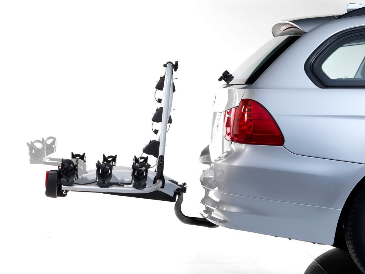

Macro Napisano 3 Czerwca 2023 Napisano 3 Czerwca 2023 Cześć, Widzę trochę tematów o bagażnikach samochodowych dach/hak itp. Mam jednak dosyć specyficzne pytanie. Czy ktoś zmagał się z problemem wożenia rowerów dla rodziny 2+3? W grę wchodzą 2 rowery dorosłe i 3 dziecięce, z czego póki co 2 jeszcze w tym roku pomijalne (czyli rozmiar bagażnikowy). W przyszłym roku już będzie to kwestia 4 "normalnych" rowerów, ale za chwilę dołączy też piąty. Pojawia się więc pytanie: jak z tym jeździć np na wakacje? Dopiero przymierzam się do jakichkolwiek rozwiązań, bo jeszcze nie woziliśmy, więc inwestycja od zera. Z tego co wyczytałem, to preferowałbym hak, ale nie wiem czy przy 5 i tak nie czeka mnie łączenie haka z dachowym bagażnikiem. Czy są w ogóle rozwiązania na 5 rowerów? Samochód to aktualnie VW Sharan, więc jest trochę miejsca. Będę wdzięczny za wszelkie konstruktywne uwagi/pomysły. Cytuj

marcesco Napisano 5 Czerwca 2023 Napisano 5 Czerwca 2023 (edytowane) Inna możliwość to 3-miejscowy bagażnik na hak, w przyszłości dostawka na czwarty rower. Piąty, najmniejszy rower na dach. Edytowane 5 Czerwca 2023 przez marcesco Cytuj
Wojcio Napisano 5 Czerwca 2023 Napisano 5 Czerwca 2023 Na hak max 4 i tu trzeba ostrożnie. Jaki max nacisk na hak ma samochód. Np. mój ma 90kg - teoretycznie 4 rowery po 15kg plus 25kg bagażnik - 85kg, czyli niby OK, ale choć ja mam 3x15kg i bagażnik 18kg, to auto siada, bo to nacisk wywieszony za oś. Rozwiązanie z 3 na haku i 2 na dachu uważam za optymalne, a jak auto da radę, to na hak 4. Cytuj

Macro Napisano 18 Czerwca 2023 Autor Napisano 18 Czerwca 2023 Cześć, Przepraszam za brak odpowiedzi, ale byłem w rozjazdach. Ogromne dzięki za podpowiedzi i przemyślenia! O dodatkowych sprężynach w ogóle nie wiedziałem - wyeksploruję temat choćby z ciekawości. Też mi się wydaje, ze póki co pójdą 3 na hak i reszta będzie lądować na dachu lub jak sie da to w bagażniku. To jeszcze tylko pytanie - czy te dostawki do 4-go roweru to normalne rozwiązanie - w sensie wszystko legalne? Rozejrzę się za bagażnikami - czy są jakieś firmy, bądź rozwiązania których zdecydowanie unikać? Cytuj
Wojcio Napisano 18 Czerwca 2023 Napisano 18 Czerwca 2023 Te dostawki to rozwiązanie producenta bagażnika - tak samo legalne jak bagażnik. Ale można też od razu brać na 4 - np. Uebler i41 S . Cytuj
