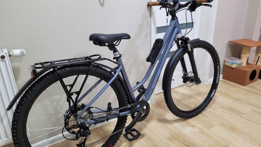

Tomek1588 Napisano 3 Czerwca 2023 Autor Udostępnij Napisano 3 Czerwca 2023 Kupiony riverside 500😀 na razie smiga sie calkiem przyjemnie oby tak dalej Dzieki za podpowiedzi Cytuj Odnośnik do komentarza Udostępnij na innych stronach More sharing options...
PiSmatol Napisano 4 Czerwca 2023 Udostępnij Napisano 4 Czerwca 2023 Sprawdz czy nie poluzowac kontr naketka-konus na piastach kol. Oni to dokrecaja pneumatycznymi kluczami samochodowymi chyba, moje byly tak scisniete ze piasta na lozyskach ledwo sie obracala - kolo stawalo w miejscu po 2 obrotach. Po poluzowaniu, kola kreca sie jak na ł.maszynowych xd - nie ten rower co wczesniej. Cytuj Odnośnik do komentarza Udostępnij na innych stronach More sharing options...
Tomek1588 Napisano 5 Czerwca 2023 Autor Udostępnij Napisano 5 Czerwca 2023 Hmm u mnie jakby kolo z tylu było trochę zcentrowane albo lekkie bicie, albo to mój schiz ale chyba wezmę na serwis i przerzutka na 7mce coś trochę skrzyoi. Nie wiecie jak decathlon podchodzi do takich spraw. Robią czy marudza Cytuj Odnośnik do komentarza Udostępnij na innych stronach More sharing options...
PiSmatol Napisano 5 Czerwca 2023 Udostępnij Napisano 5 Czerwca 2023 To zależy pewnie od konkretnego Decathlonu, jeden studenciak czy tam jakiś Mirek zabierze zna zaplecze i na miejscu cie zrobią od ręki bez marudzenia, a inny pewnie bedzie niezadowolony z faktu ze przyszedłeś i cos od nich chcesz wogóle. Natomiest w perspektywie dlugofalowej nie wypobrażam sobie jeździć za kazdym razem na serwis z regulacją przerzutek, wymiana łancucha, etc. trzeba sie nauczyć robić to samemu jak chce sie jeździc (i czerpać z tego satysfakcje) na rowerze wiecej niż to co babcia - 2km na targ i z powrotem co drugi dzień. Łańcuch czyściłeś ze sprzedażowego smaru konserwacyjnego ktory oblepia i łapie brud jak miód ? I generalnie w riverside swoim miałem łańcuch kmc z9, który był wyciagniety już w moemencie jak kupiłem rower, a własciciel deklarował ze rower przejachał może z 50km od zakupu w Decathlonie, i faktycznie wygladał jak całkiem nowy rower, a przymiar do łańcucha na 0.75 wpadl miedzy ogniwa jak kamień w studnie. Z tego co czytam to nie odosobniony przypadek - z9 to są chyba łańcuchy wystawowe i czysto montażowe, ktore nalezy wymienić od razu po dojechaniu rowerem m do domu xd Cytuj Odnośnik do komentarza Udostępnij na innych stronach More sharing options...
XC100S Napisano 6 Czerwca 2023 Udostępnij Napisano 6 Czerwca 2023 Po zakupie bez jeszcze jeżdżenia tylne koło wymieniłem bo bębenek zacięty był. Zamykacz koła trzeba było żabką otwierać bo ręką nie dało rady. Po 200 kilometrach widelec dostał luz między goleniami i jest do wymiany. Koło po tygodniu założyli nowe ale ma czarne szprychy. Widelec mają założyć inny, 80 mm i z jednym pokrętłem. Tych 60 czy 63 mm Santur, nie ma nowych. Podobno mają ślizgi plastikowe a te nowe teflonowe. W 80 mm w sprężynie jest jeszcze wkład gumowy który można wyjąć żeby poprawić działanie uginacza. Chyba że ktoś jest ciężki to lepiej zostawić. Szczerze to słabo bo jeszcze ten łańcuch czytam że warto wymienić. Tylko że gdzie indziej pewnie to samo ma miejsce a tu bez problemu wymieniają. Cytuj Odnośnik do komentarza Udostępnij na innych stronach More sharing options...
